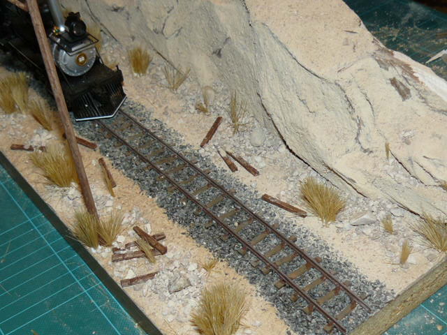

Pour les voies, au pinceau, couleur marron ou rouille, en laissant la bande de roulement bien propre.... Okay
Pour les traverses, après les avoir travaillées à la brosse métal et au cutter, peinture marron clair et drybrush au gris mat. Penser à foncer la partie entre les rails : ballast et traverses, car c'est là que tombent des cendres et pas mal de trucs sales Mr. Green
Voila ce que l'on peut faire, au pinceau avec une vieille voie en Ho en supprimant une traverse sur deux pour ressembler à du ON30.....
les traverses qui rainent le long de la voie, sont des bouts de samba légèrement travaillés au cutter pour montrer la marque laissée par le rail. Rien de long ni de sorcier.... Et il doit y avoir plein d'autres méthodes bien efficaces elles aussi et surement avec de meilleurs résultats Wink
J'oubliais, j'ai aussi teinté des traverses avec de la terre à décor (graveyard) mélangée à de l'alcool ménager, ca sèche très vite, c'est pratique... Okay

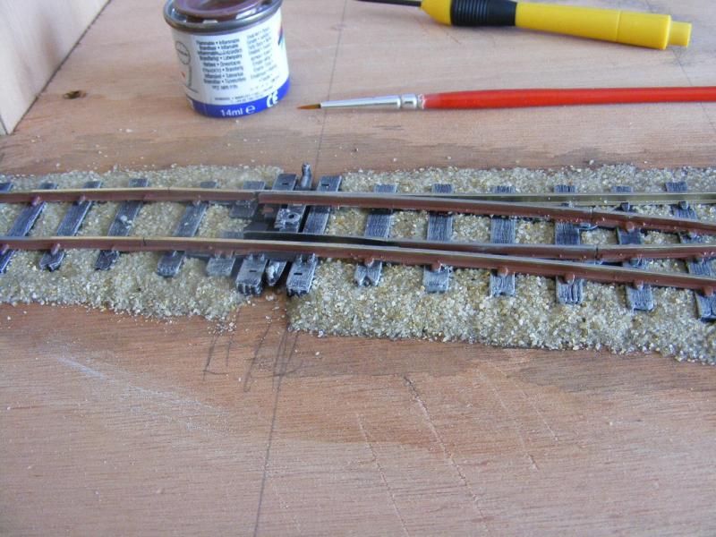

Je n'avais pas encore d'aérographe quand j'ai peint ma voie.... Rolling Eyes Je me suis donc tapé le tout au pinceau (et comme je suis faignasse comme une couleuvre j'ai encore beaucoup, beaucoup de traverses à peindre, n'ayant pour le moment peint essentiellement que mes rails).
-Humbrol #170 pour les traverses (olive très foncé), dans le but de réaliser un mélange de bois vieilli couvert de graisse et d'huile après que la voie soit restée des décennies sans renouvellement (c'est une "branchline").
-Humbrol #118 pour les rails: un ton marron clair pour simuler la rouille et le dépôt de poussière de type latérite que l'on peut trouver dans l'ouest ricain. Des forumistes m'ont fait remarquer - avec raison - qu'il eût été préférable de rajouter une touche d'orange dans mon mélange, mais je ne l'ai pas fait, honte à moi... Rolling Eyes
Si je devais recommencer: avant d'appliquer la peinture sur les rails j'ajouterai au préalable une couche de "primer". C'est un produit disponible sous forme de spray (donc très facile d'usage) qui permet à la peinture de mieux se fixer sur le métal: à mon avis ça éviterait que les têtes de rails se retrouvent "dépeintes" de façon aléatoire lorsque on leur passe la gomme à peinture de façon à rétablir la conductivité électrique.
Voilà, sommairement, mon expérience sur la question. Wink
