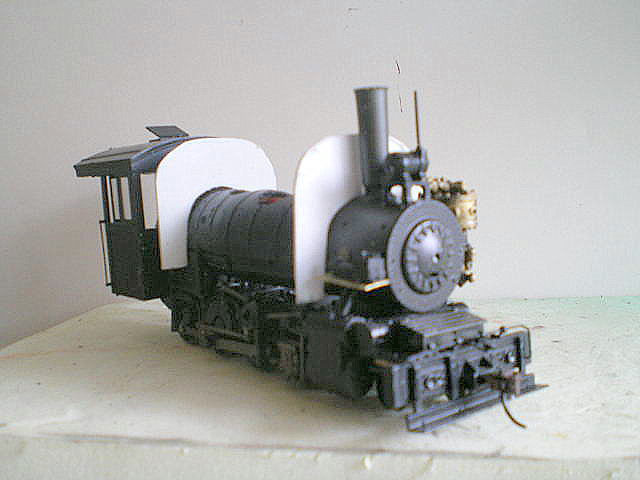

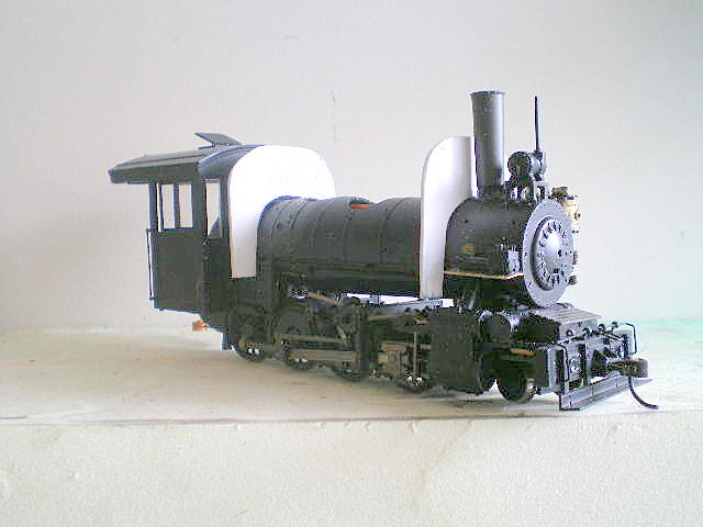

Le début d un modification , pour une saddle tank
Après dépot photos , passe aux rivets , environs 350 trou de 0,6 , pour pose rivets a tète de 1mm

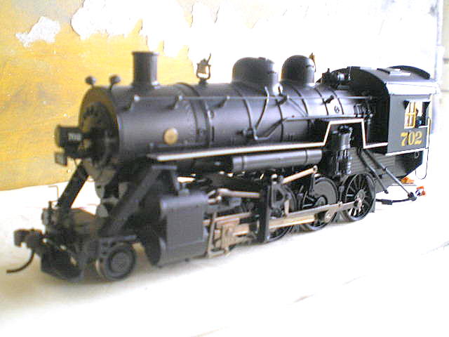

Je l' ai commencée hier, et la suis dans le perçage , pour la chaudière , présenterais demain , avec les rivets . Viens de voir tes photos ,
tu a la 2 8 0 bac men , excellente idée , avec le chassis de cette bécane , cela va faire lourd , et écrire que j ai des chassis de cette machine Mad Mad Mad Bravo , pour cette idée Okay Okay Okay Okay Okay
C est a partir de celle çi que je suis parti , elle correspond a la saddle; qui "chassis" et sons, a celle qui m a fait TILT !!

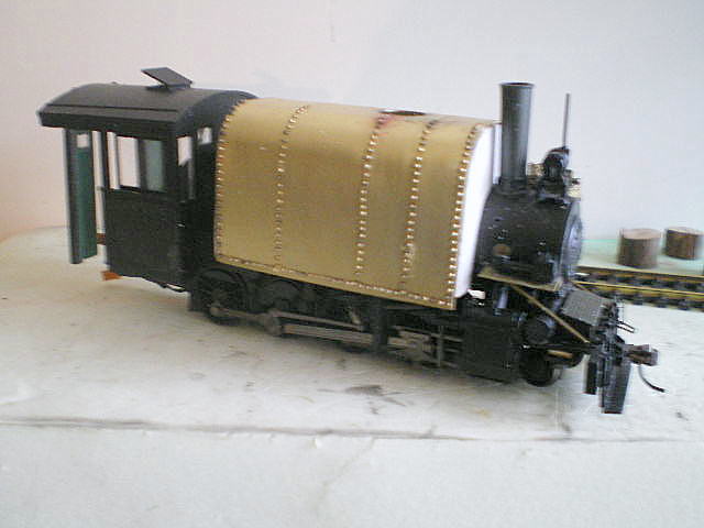

MessagePosté le: Mer 24 Mar 2010 - 21:55    Sujet du message: Saddle tank type 2 8 2 sonorisée Répondre en citant
La chaudiere préformée et trouée, pour la mise des rivets , tete 1mm trou 0,6 mm

vladimir le nain
Inscrit le: 15 Aoû 2009
Messages: 682
Prénom: Vladimir
MessagePosté le: Jeu 25 Mar 2010 - 00:50    Sujet du message: Saddle tank type 2 8 2 sonorisée Répondre en citant
Un certain temps , pas trop , en 1 un gabarit pour l écartement de la ligne de rivets; tole 3 10 ieme a plat,et non ecrouie, un foret de pré perçage
des que avants trous sont faits , voir la rectitude de l ensemble .2 foret de 6 10 ieme et on perce ; ensuite avec un autre gabarit
pour le roulage , tubes laiton pour formé la chaudière; avant cela bien poncé les petites bavures , vérifié , et repercage
avec foret de 6 10 .La je mets les rivets , aussi prendre une fraise du mème diamètre, pour assuré que tout est bon "droit" essayé des rivets
et HOP !! c est le meilleurs instant , c est ce que je suis en train de faire , enverrais photos de la chaudière rivetées , et c est beau Idea

Suite , pour l ensemble 4 heures , environ, pas non stop ! Very Happy Very Happy Very Happy J i retourne

MessagePosté le: Jeu 25 Mar 2010 - 09:56    Sujet du message: Saddle tank type 2 8 2 sonorisée Répondre en citant
ERREUR Embarassed Embarassed Embarassed ! 4 heurs pour les trous , mise en forme , et 4heures pour les rivets c est un minimum, pour la pose

MessagePosté le: Jeu 25 Mar 2010 - 14:10    Sujet du message: Saddle tank type 2 8 2 sonorisée Répondre en citant
La fraiseuse c est pour nettoyé les trous , voire très très légèrement ovalise .
C est pour voir, l équilibrage des formes et masses sont présentent, sur la maquette .

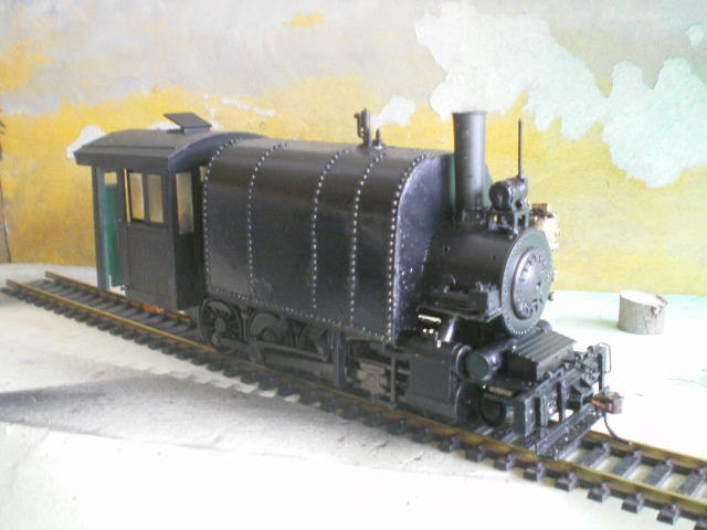

MessagePosté le: Jeu 25 Mar 2010 - 15:21    Sujet du message: Saddle tank type 2 8 2 sonorisée Répondre en citant
Après quelques retouches , la machine commence a dégagé une Grosse présence ;
