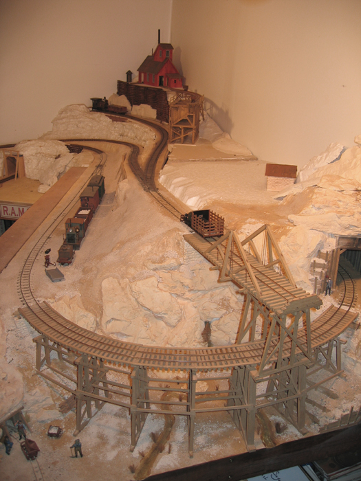

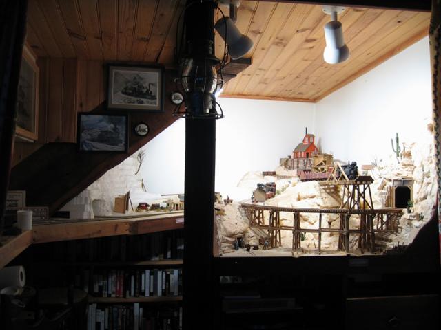

Vu d'ensemble!

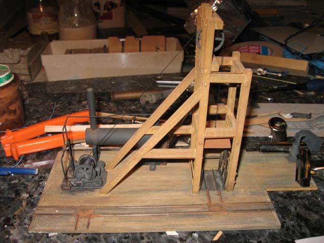

Vu d'ensemble du coté minier en chantier......

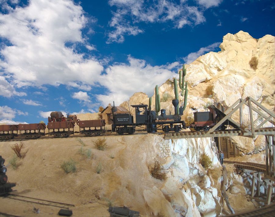

vue d'ensemble...

Une de plus pour voir si j'ai tout bien pigé??????????

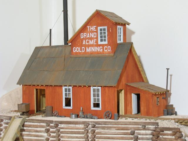

La mine, batiment en bois scratchbuilt en samba, tout les profilés sont dé lignés à la scie circulaire, fenêtres Grandt Line, tôles on du lait, fait maison dans de la barquette alu, lettrage dry transfert Woodland scenic!
Comme tout le réseau, rien n'est encore fini, ce batiment s'inspire du Grand Central Gold Mining Co du Gilpin Tram., très classique, peu de minerai d'or en est sorti, par contre beaucoup de prootonium non modifié, bah...pas très rentable tout ça!!!
