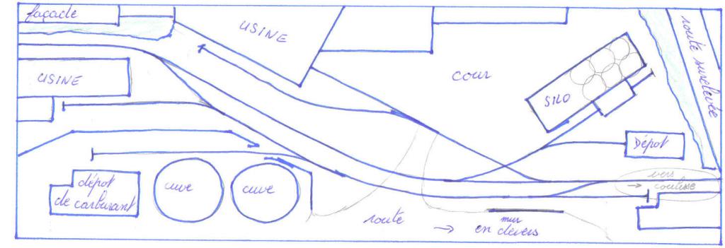

C'est vrai qu'il n'y a rien encore dans ce sujet ,donc je me lance.Après avoir collectionné quelques machines et wagons ,quoi de plus normal que de vouloir les mettre en situation .Il y a bien longtemps que je voulais réaliser un petit réseau industriel ou portuaire ,et comme ce week end il n'a vraiment pas fait beau ,j'ai donc commencé a faire des croquis ,et voilà ou j'en suis à l'heure actuelle ,donnez moi votre avis
N'hésitez pas à me faire part de vos remarques .

Ton projet est très intéressant, t'as prévu de faire ça en "modulaire" afin de pouvoir l'étendre ou de créer des coulisses ?
PS : J'ai édité ton post pour mettre le plan en vignette, sinon l'image est trop grande et déforme la mise en page du forum.

En effet ,c'est prévu en modulaire ,la taille du module sera de 1200 par 400 ,et il y aura une coulisse de chaque coté ,
et je ne m'interdis pas de faire évoluer ce réseau par l'adjonction ultérieur d'une zone portuaire .Je me suis même
posé la question si je ne devais pas agrandir la taille du module ,et d'en faire 2 pour aéré tout çà ,mais comme je suis
débutant ,j'avoue que les jonctions me font un peu peur.

pas très difficile a faire une jonctions juste être soigneux sur l'alignement des voies pour ne pas ne pas avoir peur d'arracher les voies tu les souder sur du CI

J'adore ce genre de petit réseau de manoeuvre. J'avais même commencé à construire quelque-chose d'équivalent en Z. Mais en y faisant rouler mes trains, j'ai réalisé qu'en effet sans la présence d'une coulisse on est toujours limité par les extrémités du réseau (et je l'abandonne car (1)il est construit avec de la voie et aiguillages Marklin + Peco que je ne trouve pas réaliste, (2)j'ai mis trop de ballast - pour cacher le travelage irréaliste - et les boudins de roue de certains de mes modèles frottent dessus).
Quitte à ajouter une coulisse, pourquoi ne pas en prévoir une qui soit cachée et qui fasse la jonction des deux côtés du réseau en boucle continue? Le but ne serait pas que les trains tournent en boucle (sauf devant les jeunes enfants que les manoeuvres font ch...), mais cela permettrait un débord maximum de part et d'autre du réseau pour manoeuvrer des trains de longueur conséquente...

dans un RMF il y a un plan en HO de 2.00*0.50m avec coulisse sur l'arrière
cet un réseau US qui a était francisai le plan et très proche de "POINT DAVID" de Fabrice Fayolle

Peux-tu faire un crobard en perspective pour donner une meilleure idée du truc ?

Je ne sais pas si ton plan est réllement à l'échelle, mais le tiroir qui est à côté de ton dépôt n'est pas très long par rapport aux deux voies de l'usine desservies par cette voie. Attention de ne pas trop limter cette longueur de voie qui te bloquerai pour déposer tes wagons (si tu es obligé d'emmener wagon par wagon ça risque d'être rapidement lassant...).
Enfin moi ce que j'en dit.....sinon, sympa ce plan Okay

Je vais essayer de faire un plan en 3D ,pour me rendre compte de ce que cela va donner ,(je ne vous garanti pas le résultat ).
Sinon dans un proche avenir ,j'ai l'intention de faire une maquette du module .
Quand au tiroir évoqué par Galloping Goose ,je pensais y stationner un switcher ,car mon mini dépot ne possède qu'une voie.

Je pense que je me suis mal exprimé, Arnaud....je ne parlais pas du tiroir, qui effectivement n'est pas trés long, mais de la voie qui est à coté du bâtiment "dépôt" et qui est donc censée desservir les voies de ton usine...
