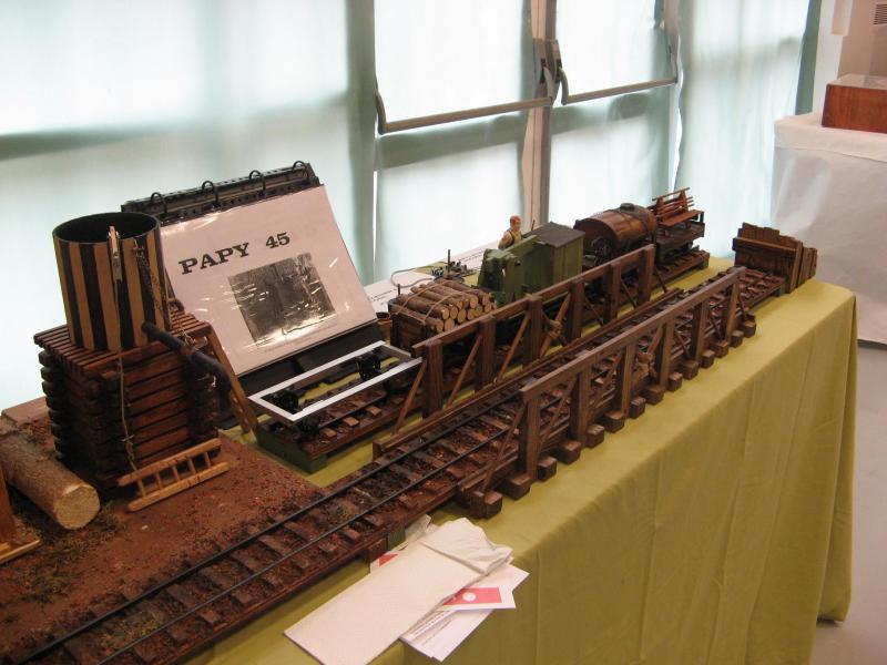

Bref, ce réseau repose sur deux idées principales :
     Faire de la vapeur et essayer toute sorte de machines à énergie transportée ;
     Se faire plaisir en faisant un décor minimaliste où le bois domine.
La 1ère photo montre un "bout" du réseau où tout est fabrication maison, y compris le réseau - fer plat de 4 X 10 avec 5 entretoises au mêtre.

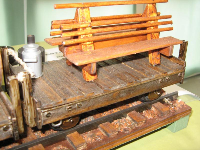

Un des trois wagons : celui du personnel en priorité.
Cadre constitué par des entretoises en carré de 10 et des cornières. Le tout est habillé style logging.
Les essieux sont d'origine LGB - Merci Bernard - Nard sur un autre forum.

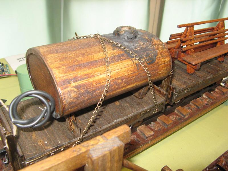

Un pettit plaisir personnel dans la fabrication de cette citerne destinée à la gemme ( spécialité du coin des Landes girondines ) ou à ttout ce que l'on veut.
C'est construit avec deux couples bordés par des virures comme une coque de bateau, le tout habillé comme il se doit.
On retrouve les essieux LGB. Il n'y a que le matériel de traction qui est équipé de roues Mecano comme on le verra ( ? ) sur une autre photo.

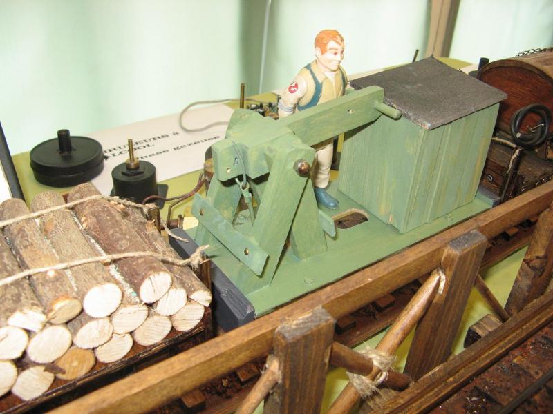

Un essai de draisine manuelle ; le personnage ( merci Roger - mécanotrain ) donne l'échelle.
C'est à refaire complètement : le levier est mû par un excentrique fixé sur le 2ème essieu, mais en prise directe. Le rythme est trop rapide - les réclamations arrivent sur le bureau du DRH (!). Quant à la motricité, après avoir essayé un tas de moteurs issus des fonds de tiroir, je suis revenu au bon vieux Mabuschi 540 qui est puissant mais qui bouffe bcp de jus. Disons que pour des démos en public, c'est suffisant.
La peinture est un jus d'acrylique - 50/50 -
Les boites d'essieu sont constituées d'un rond de laiton percé à 4, rentré à force ( l'étau ) dans un profilé alu destiné à la fabrication de paumelles. Je crois que l'idée est de JP Duval - toutes mes excuses si ce n'est pas lui.
Le cadre - même principe que pour les wagons - est habillé de bois puis est verni Chêne foncé/glycéro.
Message édité par Snapper : modification de l'insertion de l'image.

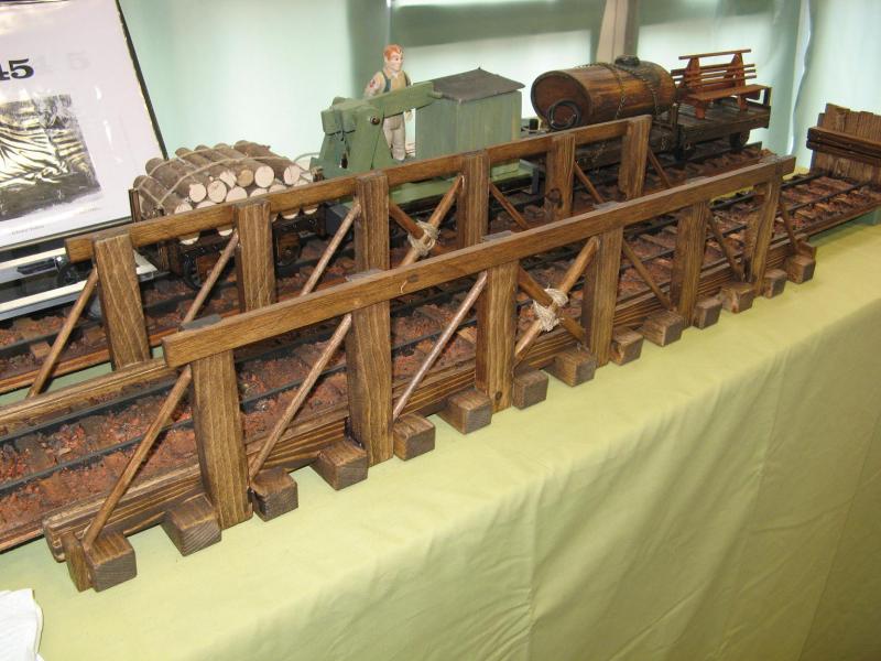

Devant la draisine, il y avait mon premier wagon qui m'a donné envie de faire ce réseau en 7/8 n2, toujours suivant le même principe.
Maintenant, une petite vue sur l'incontournable trestle. C'est là où l'on apprécie la scie circulaire facile d'accès pour l'appro en bois quel que soit l'échantillonnage.
Le réseau est monté sur du CTP de 10mm X 100 de large avec des cales de 20mm de haut pour la jonction inter modules. Le pont devait reprendre cette cote.
Finition avec un jus de vernis chêne foncé.

Un aperçu sur le stand 2,20 X 0,80 à l'occasion de cette expo de modélisme toutes disciplines confondues. Je voulais animer un stand où la vapeur serait reine ; et, grâce à 5 articles parus au cours des 9 jours, la fréquentation a été importante. Des liens ont été créés - voie de 50 !!!!! - et beaucoup de gens ont découvert une forme de modélisme ferroviaire ainsi que la vapeur.
La trapanelle a fonctionné près de 12 heures (!!!) au total, soit un litre d'alcool ( dans le brûleur, je précise ). Devant tant de questions, j'ai amené dès le 2ème jour les pièces détachées d'un moteur semblable - mono cylindre oscillant à simple effet - c'est à dire l'archétype de la machine à vapeur. Equipé d'une démultiplication de 6 - pinions et courroie - la vitesse était réaliste sur  ce tronçon de 2 mêtres de voie.
Comme j'avais pas mal potassé la question sur les brûleurs à alcool - phases liquide ou gazeuse - la trapanelle fonctionne en phase liquide avec un brûleur à 3 mêches et j'avais apporté des exemples de chaque type. Une photo est prévue.
