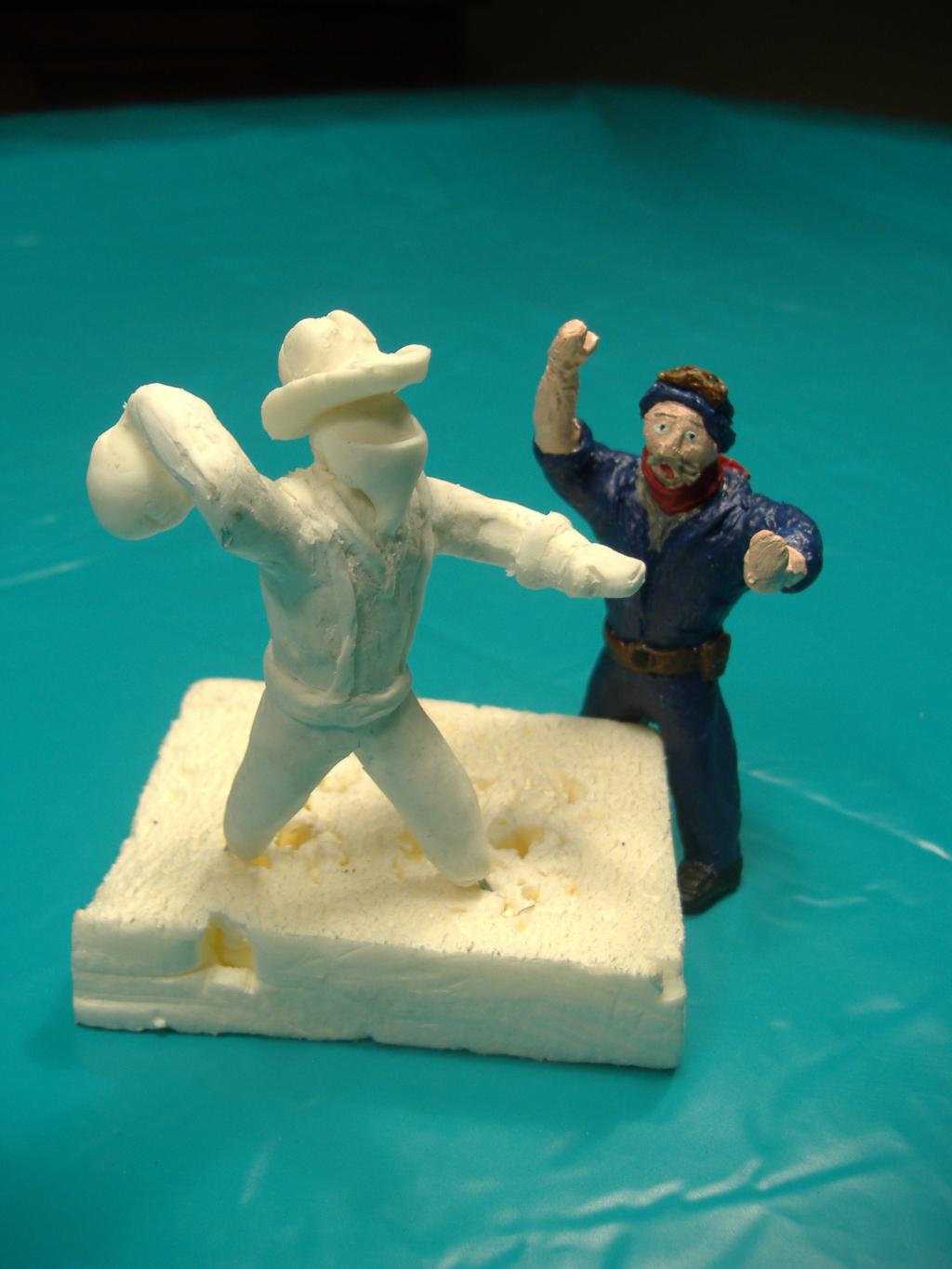

salut ,
je me lance dans la fabrication de personnages en pâte a modeler pour agrementer mes trains de jardin
voici quelques photos Mr. Green

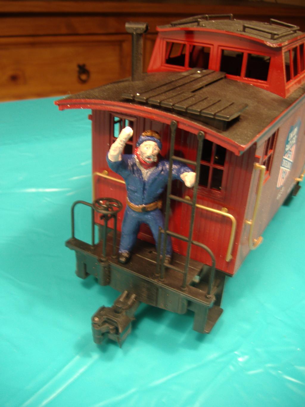

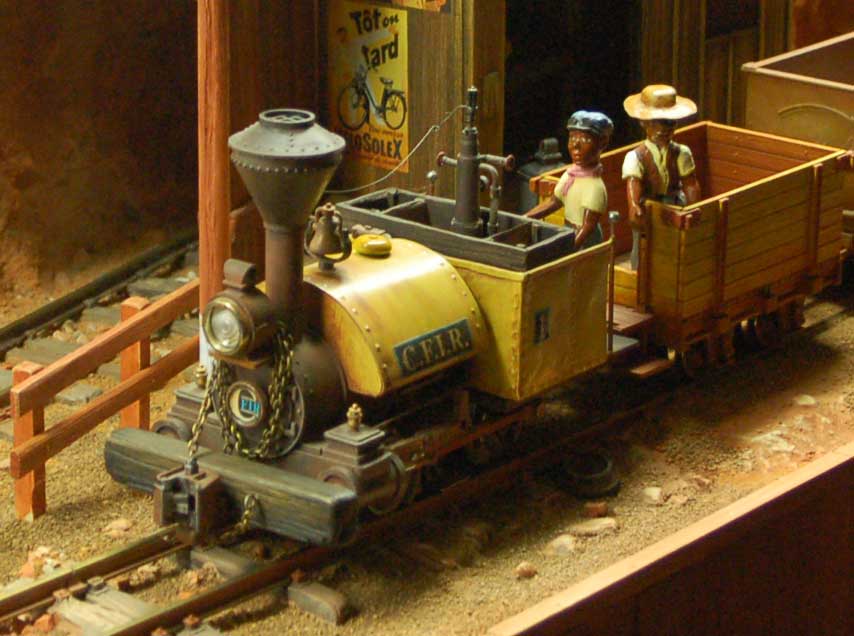

J'ai une petite expérience de cinq figurines au 1/20 pour mon réseau de type caraîbo américain,
Je les ai fabriquées à partir d'une base ou plus précisément d'un squelette en bois très sommaire,
puis j'ai enrobé ce squelette grossièrement avec de la pâte durcissante à l'air,
une deuxième séance afin de se rapprocher beaucoup plus finement dans le modelage et la sculpture du corps, en se rapprochant des formes définitives.
la tête restant à réalisé à part sur une structure analogue au bout d'une tige de bois pour brochette facilitant la manipulation pour le modelage.
La tête est ensuite modellée au Milliput, une pâte durcissante à l'air en deux éléménts mélangés mais qui est très solide et très fine au modelage.
Au moins deux couches d'apprêt et ponçages succesifs puis la peinture qui est un châpitre à part entière.
La tête tenant par son axe en bois n'est pas collée, ça permet de l'orienter...

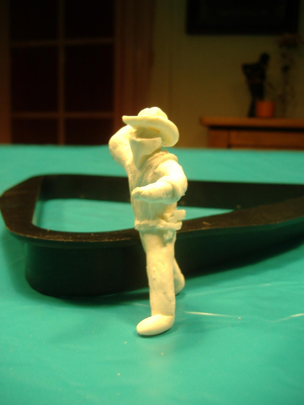

voila, les travaux de la soirée Mr. Green
la botte et provisoire ....
