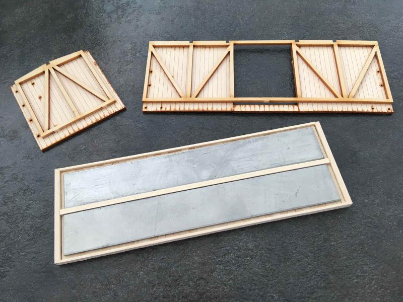

utilisation des plans pour l'assemblage du chassis et paroi du wagon
Apres séchage collage des plaques de plomb dans le chassis !!! tres bonne idée du concepteur du kit
A tres bientot pour la suite....

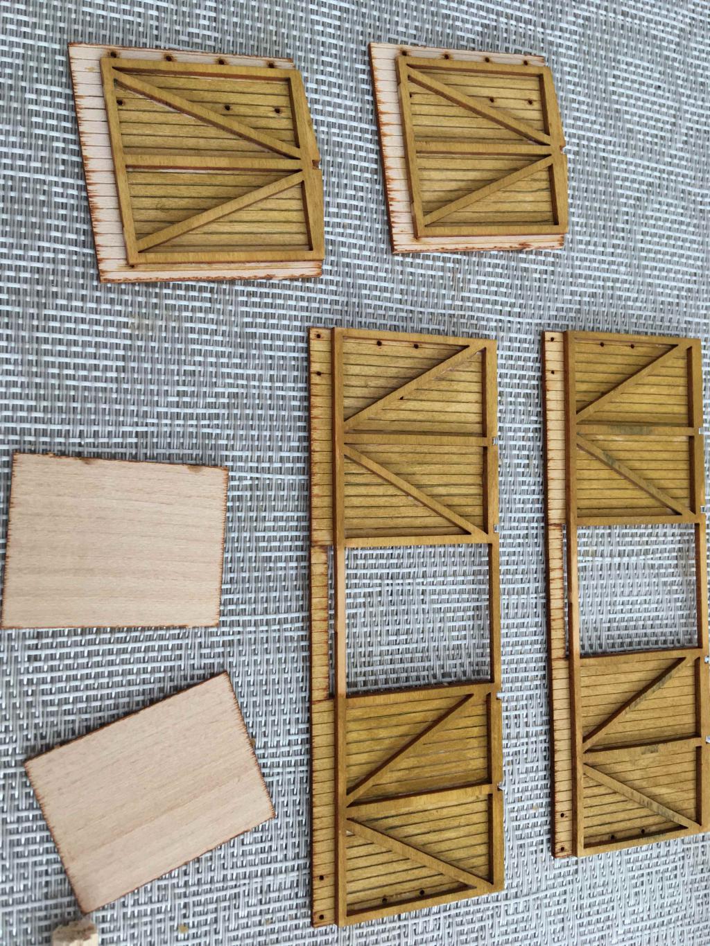

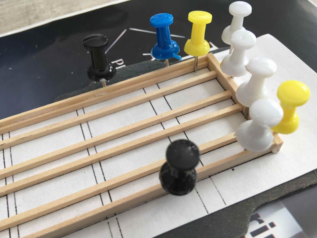

Bon reprenons la suite des devoirs, le schéma de montage malgres mes 3 mots d'anglais est suffisant, les photos sont assez explicite pour monter sans difficultés.
Attention le bois etant tres fin au moment du collage, gare au gondolle, bien serrer l'ensemble afin de garder la meilleur planeite de l'ensemble.
Apres collage début des travaux wathering avant le collage de la caisse, léger voile de Prince Auguste au pinceau, terre de sienne, et jaune ocre pour garder l’aspect du bois
A très bientôt pour la suite...
