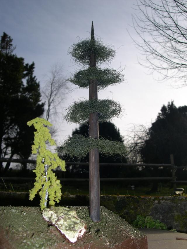

Réalisations de sapins (pour du On30)
Chez Bricotruc de mon bled, il n'y a pas de samba, tilleul, balsa et autres.

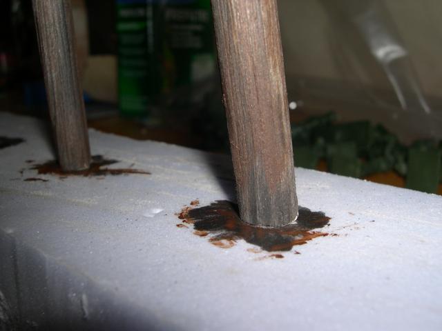

Donc je me suis rabattu sur du rond de 10mm en sapin.
2,00 de rond découpés en 6 morceaux.

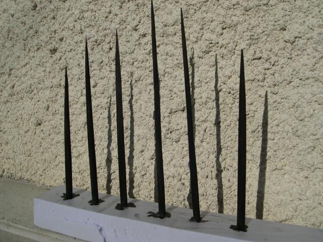

Avec le rabot électrique, je leur ai donnés la forme.
Perçage et mise en place d’un clou à la base des futurs sapins.

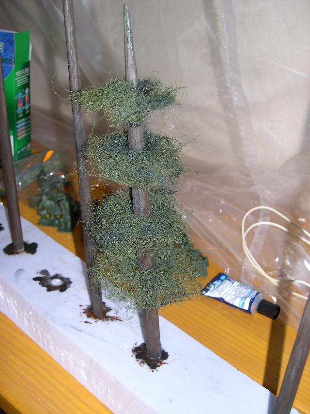

Etapes suivantes en photos.
Première couche de peinture noire (acrylique)
Deuxième couche, acrylique marron, passée à la brosse à dent.
Détail d’un pied.

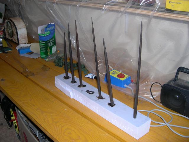

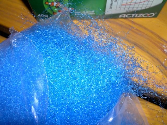

En allant chercher des croquettes pour le chien, dans la jardinerie (ça par contre, il y en a par chez nous), j’ai été voir le spécialiste en aquariophilie, pour lui demander ce qu’il avait en filtre pour aquarium.
La réponse en photo.

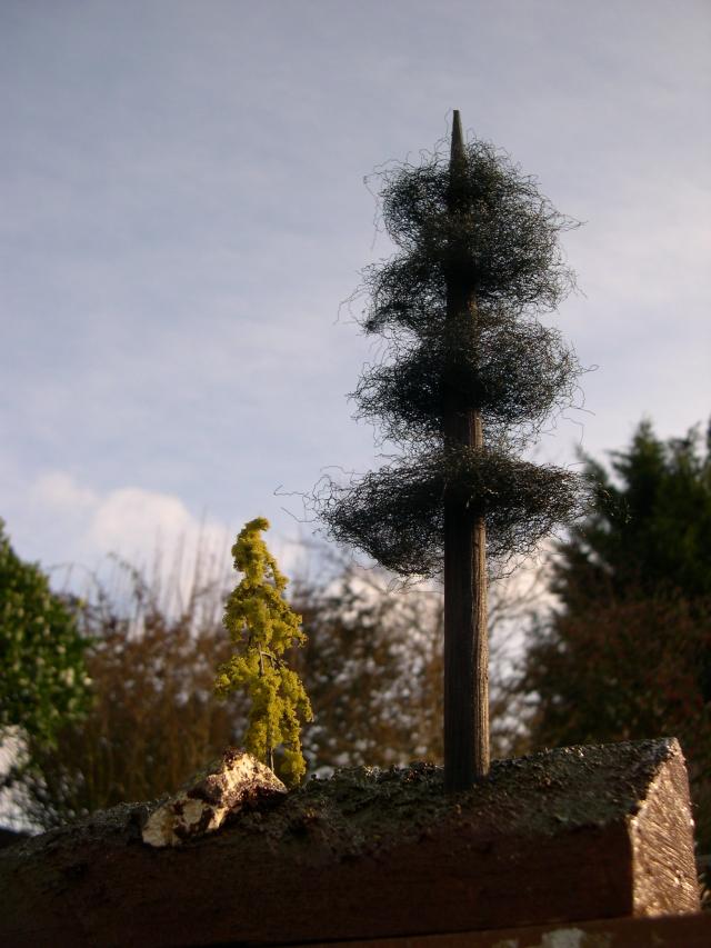

Le problème, les fibres sont bleues.
Peinture des fibres.
Un coup de bombe noire, puis un autre coup de bombe verte.
Mise en place des quatre galettes de fibre.

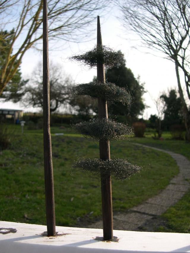

Photo en extérieur
Réalisation d’une petite base, photo en extérieure.
Photo en extérieur
Voili Voila, c'est mon boulot du WE.
(pour une fois que je bosse)
En fait, ces six sapins devraient prendre place sur le futur réseaux que je n'ai meme pas encore imaginé.

MessagePosté le: Dim 7 Fév 2010 - 19:26    Sujet du message: [SYSTEME D] Errements Ferroviaires de Cback Répondre en citant
Bien que le filtre à aquarium ne soit pas précisément le matériau idéal à cet effet,
tu pourrais encore davantage le tripatouiller, en l'étirant un peu dans tous les sens,
puis tailler à travers tout ça avec des ciseaux, pour lui conférer un profil (en 3D)
plus réaliste que ces quatre "blobs" plutôt informes...
Tu pourrais également davantage texturer tes troncs, à l'aide d'une vieille lame
de scie, avant de les teindre.
Cela dit, ça vaudrait peut-être la peine que tu pousses jusqu'à Bordeaux, pour
tenter d'y trouver des magasins approvisionnés en matos plus adéquat...
Donc, si j'ai bien compris, il existe en France du filtre à hotte, qui se rapprocherait
du matériau utilisé par Lucy Branch dans son tutoriel sur les conifères....

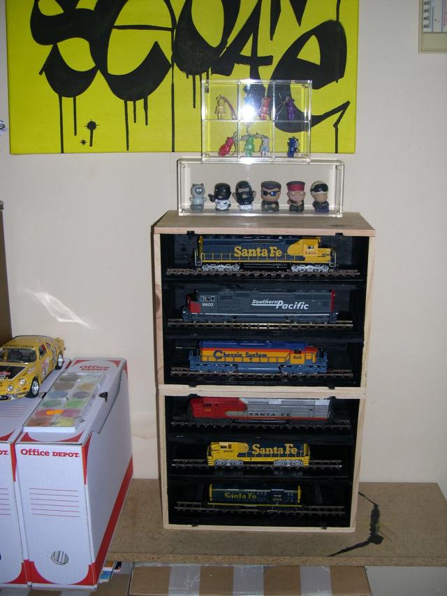

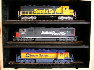

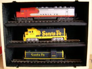

Comme je n'ai toujours pas de réseau, et plutôt que d'avoir mes machines dans les boites,
je me suis fait un petit présentoir.
Des caisses de pinard,en bois, j'en manque pas par chez moi.
Un coup de peinture noire.
C’est installé dans mon"bureau".
Je ne rappelais plu que j'avais ces machines.
Comment vais-je ce matin ? :
