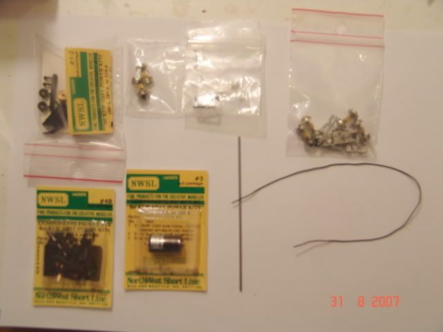

MessagePosté le: Dim 2 Sep 2007 - 13:50    Sujet du message: KLM Shay Répondre en citant
Voici les pochettes NWSL
A l'occasion, je poserai la question à Francis Marx
