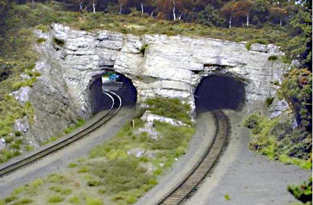

MessagePosté le: Dim 13 Fév 2011 - 14:55    Sujet du message: [TECHNIQUE] Question sur les tunnels Répondre en citant
Pour en revenir aux tunnels (et leurs entrées), en voici un exemple (bien que la photo ne soit pas extraordinaire)
qui a toujours suscité en moi une vive admiration (de même que la végétation en avant de ces deux entrées).
Cette scène se trouve sur le somptueux réseau HO de l'Institut Polytechnique Rensselaer, à Troy (NY), et est la
reproduction scrupuleusement exacte d'un site de l'ancienne Boston & Albany RR.
Dans le numéro de septembre 1983 de MR, page 63, on peut voir deux excellentes photos ; l'une du modèle,
et la seconde du prototype. Et il est difficile de distinguer lequel est lequel...
Photo postée il y a 7 ans sur le RR Line Forum, par un certain "Dutchman"
