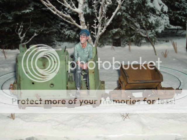

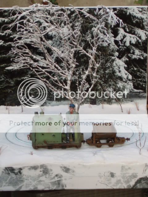

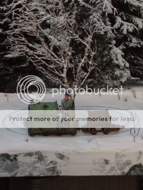

voila le réseau fini.
Il fonctionne super bien pour la loco par contre avec le wagon ce n'est pas top

Très joli sous la neige !! Okay

Superbe rendu de la neige Okay

J'aime beaucoup l'ensemble notamment la patine du wagonnet.

Leste-le...

Je vais essayé lesté ou avec un wagon ayant un empattement plus court.

Suspension 3 points, ou axes radiants...mais faut charcuter un peu.. Mr. Green
A la reflexion peut etre réduire un peu l'écartement des essieux du wagaonnet, pour lui laisser plus de jeu..

peut être aussi virer le ressort de centrage du kadee :
les très forts changement de courbures, surtout aussi serré, les énormes porte-à-faux, et la force de rappel: tout pour tirer vers l'extérieur
