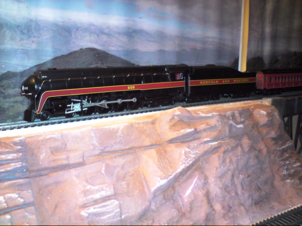

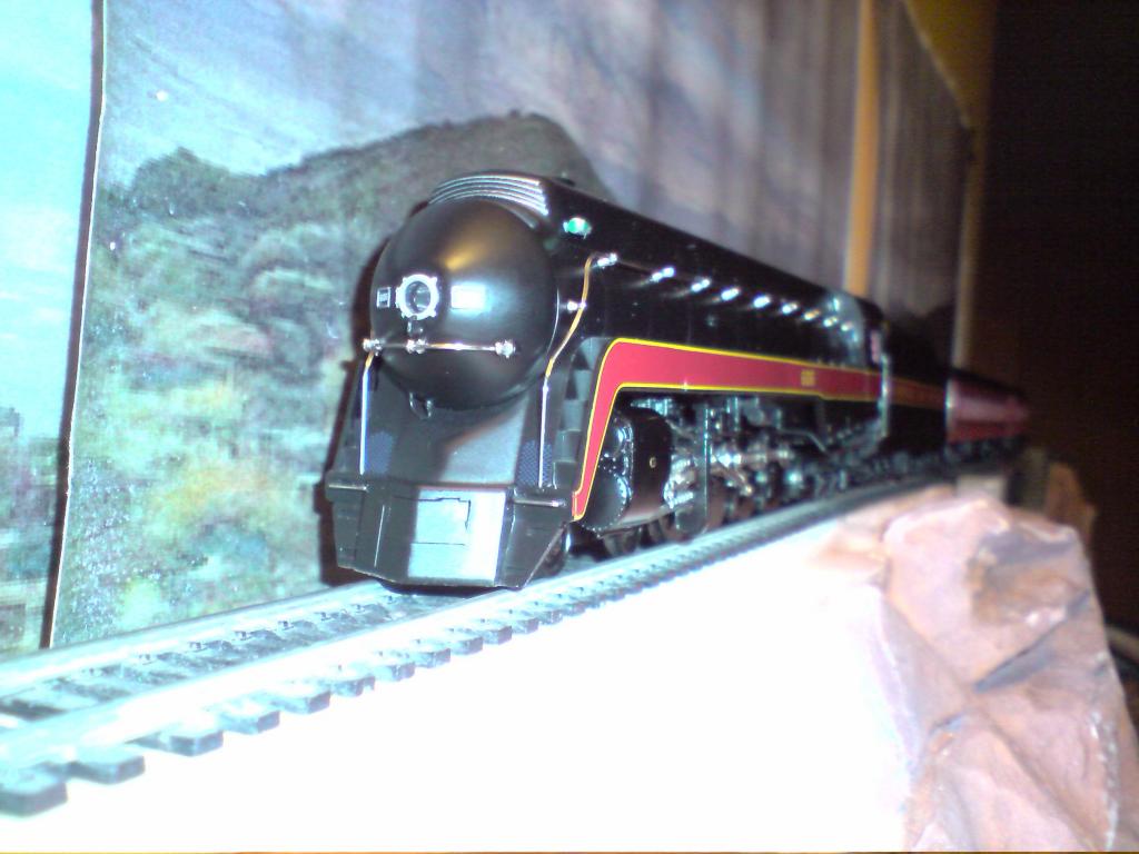

par contre il n y avait pas de virages au temps de la vapeur?? Coyotte IL FAUT QUOI COMME COURBE POUR QU'ELLE PASSE??? Coyotte

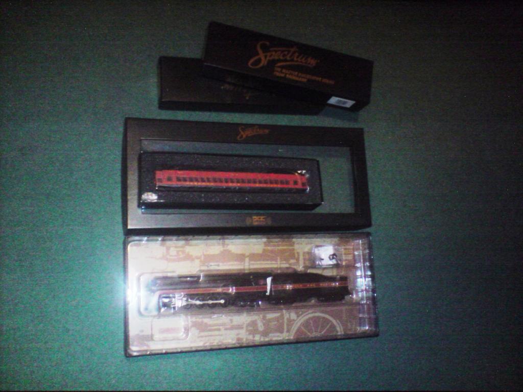

EN TOUS CAS ELLE EST ARRIVEE APRES 1O JOURS DES STATES

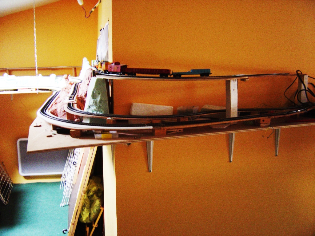

quelqu un peut me dire le type de courbe ou elle peut passer , sinon va faloir un autre réseau lol en r 360 ça passe pas Evil or Very Mad Evil or Very Mad Evil or Very Mad Evil or Very Mad

Le rayon minimum recommandé est de 22" soit environ 56 cm... Tu n'espérais pas faire passer cette machine dans des courbes de 36 cm de rayon, quand même ? Shocked

elle est deja la Shocked super rapide la livraison Okay

en fet si lol car j 'ai pas la place pour des courbes de 56 cm Neutral Neutral pour moi 36 cétait standar j en est meme pas lol les plus grand rayon que j ai c est 45 va falloir que je change de baraque ou que je revende la loco pour une qui passe Evil or Very Mad

DENIS, Je viens d'aller sur le fil décrivant la réalisation de ton réseau et effectivement, il y a un problème :
Si ton rayon de courbure minimal est de 36 cm, tu vas être très limité dans tes choix de matériel de traction. En gros des vapeurs courtes 0-6-0 et des diesels première génération F3, F7, GP7, H16-44, SW, NW, etc. Bref, tout ce qui a un empattement court et/ou des bogies à deux essieux. Ce qui peut te conduire à faire un réseau situé dans les années 50, voire un peu plus tard.
Ou alors, il est encore temps de modifier le tracé de ton réseau, quitte à le simplifier, pour remplacer les courbes trop serrées par des plus larges. As-tu un plan de ton réseau ?

360 en HO c'est hyper serré... Ca fait en gros 14". Regarde les plans de réseau en HO dans des canards du genre Model Railroader, tu verras que les courbes les plus serrées ne font jamais moins de 19", soit ~45 cm. Et sur ce genre de courbes les modélistes ne font rouler que les matériels les plus courts, wagons 40' et locos de type BB diesel ou vapeurs de type 040, Mogul ou à la rigueur Consolidation....
