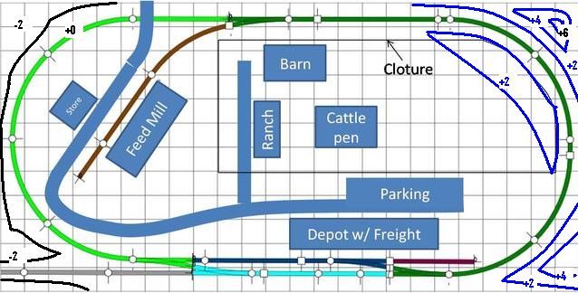

Je vous présente le plan de mon futur petit réseau de 120*60.
Il sera séparé en deux modules de 60*60 pour des raisons de place.
Le tout est fait en peco 55.
La voie grise en bas à gauche ne sera pas fonctionnelle.
En fait, je souhaiterai avoir vos avis sur la viabilité de ce projet.

Je trouve le plan très bien et qu'il peut servir de départ à un agrandissement futur
par la voie grise. L'important est d'avoir quelque chose sur quoi on peut travailler
et jouer.

Mêmes remarques que René.
Pourquoi la voie grise ne sera t elle pas fonctionnelle ?
J'aurais fait partir la voie violette en courbe derrière la clôture pour l'allonger, quitte à separer le freight du depot et le mettre en diagonal en rognant
/déplaçant le parking, avis personnel.

Très bien,
bon début pour s'amuser un peu, je viens de commencer le même type de projet en 110 x 125 en deux modules...
Je suis donc intéressé de voir la suite Okay

Merci pour vos impressions.
Pour la voie violette, j'y ait réfléchi mais je vais la laisser comme ça, histoire de laisser de la place au ranch, histoire de ne pas trop "tasser" le décor.
Reste à commander les rails et autres accessoires de voies, aller chercher les planches, bref, y'a plus qu'à...

Un autre truc que j'effectuerais pour ma part: même si tu ne souhaites aucune déclivité, pose ta voie (ou ton "subroadbed") sur des "risers" (j'chais pas comment qu'on dit en frankaoui). Par exemple de chez Woodlands Scenics: il s'agit tout simplement de rampes en polystyrène, déformables pour suivre le tracé de la voie.
Ca te permettra d'établir un certain relief (au sens litéral) sur ton réseau et qui sait, de faire passer ta voie sur un pont qui surplomberait une route, par exemple.
Juste une idée en passant, car dans la réalité même les régions les plus plates ne le sont pas complètement.

Je me faisais la même réflexion que Domi. Je ne pensais pas par contre utiliser des rampes Woodland Scenic, mais simplement du polystyrène extrudé. Si ta voie est sur un plan au niveau zéro, tu pourrais, par exemple, la poser sur une plaque de polystyrène, ce qui permettrait de créer un relief négatif (à gauche en noir sur le plan ci-dessous) en découpant cette plaque. Pour un relief positif, il suffirait de superposer des morceaux de polystyrène (en bleu à droite sur le plan). Ainsi le réseau paraîtrait moins "plat".
(les cotes sont "bidon", juste là pour donner une idée du relief)

Tout à fait, c'est ce que j'ai fait sur mon petit réseau, par contre j'ai collé deux plaques entre elle, et j'ai taillé dedans, et coller d'autres morceaux pour créer un relief positif,
j'avoue que çà change radicalement l'aspect du réseau.
Juste à titre d'exemple: http://us.leforum.eu/t2965-A-l-Ouest-rien-de-nouveau.htm

Je pensais effectivement mettre un peu de volume sur la droite, mais c'est pas bête de "descendre" sur la gauche, je vais étudier tout ça.
Question annexe : j'ai commencé a évaluer le coût des accessoires, ça fait peur...
Est-il délicat de faire ce réseau sans motoriser les aiguillages, et le faire ultérieurement, même si le décor est posé ?
Ah oui, finalement, le ranch sera dédié à un petit élevage d'appaloosas, donc pas de vaches... Wink
Et du coup, pas de cattle pen mais une carrière pour le dressage et l'entrainement, et peut-être un round pen.

Tu peux toujours équiper tes aiguilles de tirettes ! Ca se bricole facilement avec un interrupteur 2 position et de la corde à piano ! Et ça coute pas cher.
MessagePosté le: Mar 5 Jan 2010 - 16:53    Sujet du message: Howdy! Répondre en citant
Si tu as une bonne fabrication de ton module et que tu laisses de quoi fixer les moteurs ensuite, oui tu peux poser des moteurs d'aiguillages à la fin.
