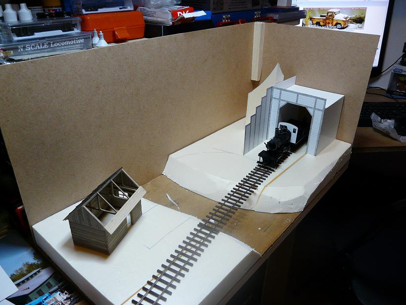

en On 30 je n'ai pas fait grand chose (en N non plus d'ailleurs Mr. Green ), mais j'ai eût envie de réaliser un diorama, histoire d'explorer quelques techniques avant de réaliser mon réseau,
mais surtout quelque chose qui me permettrait de prendre en photo mes modèles.

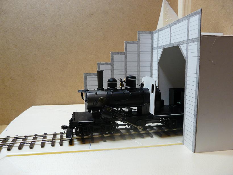

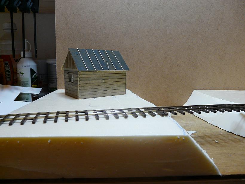

J'ai donc commencé, et me voilà déjà confronté à un soucis, mon entrée de tunnel est elle correct, j'ai réalisé un gabarit en carton pour voir la tête que çà devrait avoir, mais j'aimerai
avoir votre avis, j'ai pris une climax sortant du dit tunnel pour que vous puissiez vous faire une idée des volumes, perso je trouve le tout un peu trop haut.
Vue d'ensemble
Vous la reconnaissez, la cabane qui trouvera place sur le diorama.
Ici il y aura un petit pont.
Voilà, pourriez vous me donner votre avis concernant la sortit de tunnel, SVP Mr. Green .

et bien mon chèr Yoda, je trouve cette entrée de tunnel particulierement ambitieuse... pour moi, elle est superbe.. Okay

C'est bien beau ton petit truc, ton entrée de tunnel faite en vrai bois bien sali aura bonne allure. Va-y, fonce.

Bien Yoda ton module , bon début , moi je ne trouve pas cette entrée disproportionnée ,elle est même assez jolie ,
comme dit Paponmimo , en bois elle sera très réussie.

Le module est tres bien equilibre ,le tunnel sera tres realiste pour un decor de montagne Shocked

je trouve le ptit module bien foutu, mais l'entrée du tunnel me semble effectivement trop haute ! siffle
j'aime bien quand la cheminée passe au raz du tunnel ! Wink
j'ai mesuré sur les miens : la hauteur entre le dessus du rail et le bas du tunnel est de ± 9.5 cm !! vérifie ??
bon courage pour le reste : ça promet vraiment !

Moi je la trouve assez bien proportionnée ton entrée de tunnel.....il vaut faire comme ça qu'être obligé de jouer de la lime durant les expos, comme moi.... Mr. Green

Merci les copains pour vos premières impressions.
Alors j'ai mesuré le bas de la poutre supérieure, elle se trouve à exactement 10,8 mm, j'avoue que c'est un peu çà qui me gênait, mais comme ma climax doit recevoir une autre cheminée
un peu plus haute, je me suis dit qu'il valait mieux un peu plus haut que de tout démolir.

Sur ce je vous montre le fruit de ma réflexion du matin, j'avais envie de réduire en hauteur le mur de soutènement, en fait je voudrais descendre la poutre matérialisée
par une flèche rouge au niveau de la flèche jaune, ce qui me permettrait d'avoir une pente un peu moins sévère de ce coté, qu'en pensez vous Question

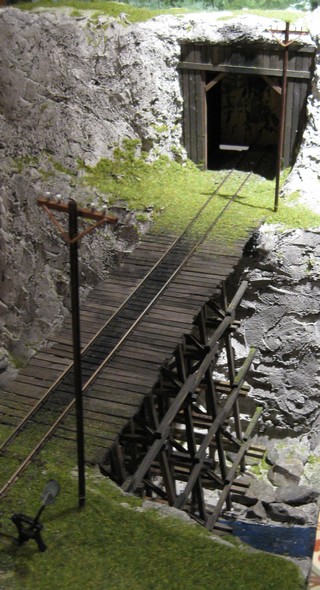

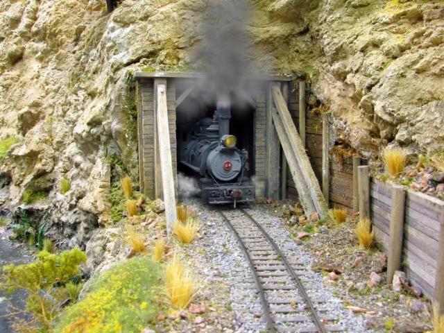

Voici deux photos qui pourront te donner une idée de l'apparence possible.
Remarque que sur une des photos le mur est plus bas que sur l'autre.
Recha

Avant de te torturer les méninges gaulois avec ton entrée, je crois que tu ferais bien de matérialiser le volume autour,
je pense que la pente que tu vas avoir autour de l'entrée va définir la hauteur et la longueur;
Par goût j'aime bien les entrées dde tunnel, un peu longues, avec un éclairage qui augmente l'effet de profondeur siffle

je la trouve bien ton entre mais fait attention a ne pas faire la même erreur que moi la faire trop petite ma 2.8.0 ne passé pas est je ne parle même pas des K27 et autre
plus 1 ! (Pas de beaucoup, note bien, mais quand même un tout petit peu trop haute...)

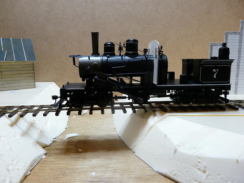

Tiens, au cas où la photo ci-dessous pourrait t'aider... C'est ma locomotive avec la plus haute cheminée.
Humm finalement je me demande si je ne vais pas réduire la hauteur d'un petit centimètre.
