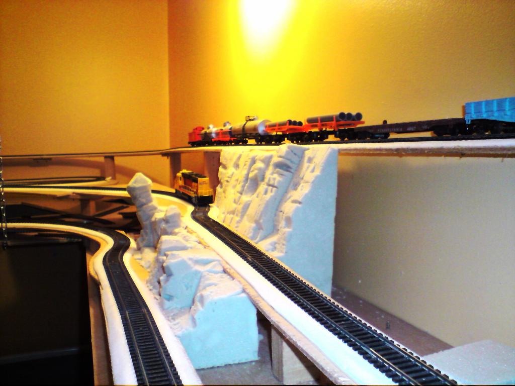

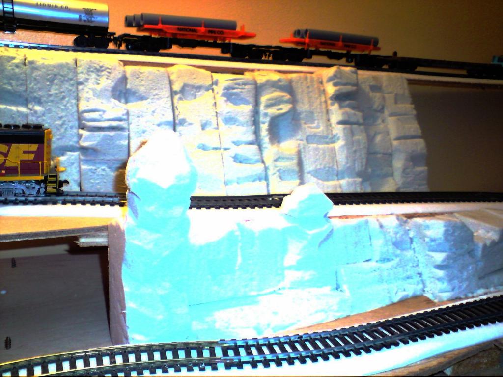

Voila en attendant de continue la pose des rails en attente de ce fichu pont lol, j'attaque le décor.
la stucture c'est de la mousse polureytane, plus tard viendra un fine couche d 'enduit à jointé le placo ''ou map'' pour finir l'aspect.
pourquoi le map ??? car c'est pas cher tres dur une fois sec (plus que le platre) et facile a poser bien liquide.
les 1eres photos
ps j'attend vos idées et surtout dite moi si c'est en bonne voie merci!!

Denis, il y en a encore un qui va voir des trucs phalliques sur ton décor, moi je trouve que c'est très bien, mais on va attendre le map. Okay Quel est la durée de séchage du map en, disons, une fine couche de l'ordre de 1.5 cm?

Idem, je trouve que c'est bien partit.

le map seche en 1h environ , surtout si le support est porreu. apres 1h il devient dur mais tu peut encore le travaillé. apres 24h c'est du beton.
attention suivant la temperature embiante, ça peut accelerer.
le sechage ce fait d 'abord lentement puis il ce fige d'un cout en 2 min. un peut comme le prompt.

tu devrais plutot utilser de la bande platrée, celle ci va assenbler les morceau entre eux Okay
ensuite pour ta paroi rocheuse essaye de respecter la continuité des differentes strate,
je pratique cette technique qui a largement fait c'est preuve dans mon club et que j'utilise aussi chez moi

Tu peux aussi faire une pseudo bande plâtrée en incorporant de la gaze tissée dans le MAP! C'est ce que je fais pour les décors et ça coute moins cher !! Okay

Je n'avais pas vu, mais tu es bien parti. Tu tailles au pif, tu sculptes, c'est bien, nettement supérieur à la méthode du moulage de caillou du Tovaritch Kotcha...........

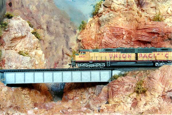

]et il manqué ma phrase et je l 'est pas vue le message a beugue jedisai que je voulais faire ce type de roche!

D'où sors-tu cette photo ? Ca serait bien de citer tes sources .

chouette boulot
bonne continuation Okay
