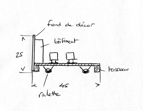

Si je peux me permette. Puisque ton réseau n'est pas bouclé et est limité en hauteur, pourquoi ne pas envisager un petit réseau de manoeuvre en milieu industriel ?
Tu disposes d'une surface de 140 x 90 cm. En coupant ta planche en deux dans le sens de la longueur, tu pourrais faire quelque chose qui ressemble à ce que j'avais suggéré à un autre débutant du forum :
Les deux branches du "L" sont assemblées quand tu veux te servir du mini-réseau, et rangées cote à cote sous le lit quand tu ne t'en sers pas.
Il faudrait fixer chaque "planche" sur un cadre en tasseaux, et au raccordement des deux morceaux prévoir des goujons en bois pour le centrage. Tu pourrais fixer sur ces tasseaux un fond de décor, le tout ne dépassant pas les 25 cm de haut.

Oui, merci Spike, c'est une bonne idée !
Seulement je crains de me lancer dans quelque chose de trop compliqué. Je crois que je vais garder la disposition actuelle car elle me plaît bien pour un début !
J'ai déja le scénario : c'est une carrière (je pense que je vais coller des caillous en relief, vos conseils seront évidemment les bienvenus Mr. Green ) et les trains amèneront la roche jusquà la zone de déchargement, avec une vapeur, vers les aiguillages en bas à gauche de ma prémière photo dans mon premier post.
Aprés, si je réussis pas trop mal et que l'"aventure" (de construire un réseau soi-même) me plaît, je continuerai.
Tout le matériel que vous voyez en photo ne sera pas utilisé sur le premier réseau, mais je le garde pour d'autres; ton idée aussi ! En effet je me lancerai peut-être dans quelque chose de plus "sérieux" aprés ce premier test.
Alors merci beaucoup Spike, je reste pour le moment dans ce que j'avais pensé mais ton idée me servira à l'avenir !

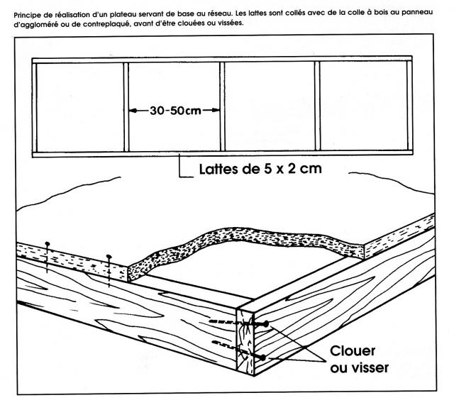

Pour éviter d'abîmer les bords, oui, mais surtout pour que cela soit plus rigide. Il faudrait faire quelque chose comme cela :

Ouai c'est à ça que je pensais !

Pour le cadre en bois prévu aprés les bons conseils de Spike, j'ai des planches, tout ce qu'il faut pour le réaliser mais je vais attendre le retour des beaux jours pour le faire, je mettrai le réseau dehors et ce sera plus pratique que dans ma chambre.
