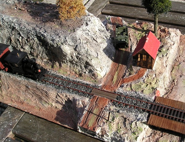

j'utilise la voie Peco On30, et j'utilise des aiguilles Ho sans complexe !! et je ne change même pas le travellage : juste oter une traverse sur deux, et encore pas trop près des lames ! Okay

une photo avec de la voie Ho : sur le pont, j'ai laissé le travellage d'origine ! Wink

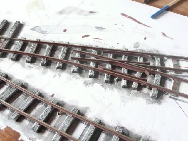

Personnellement, je construis tout mes appareils de voie O16.5, ça n'a rien d'insurmontable et c'est tellement plaisant! Le rayon de courbure et l'angle sont au choix du client.
Celui là n'est pas le meilleur exemple Code 100 (trop gros) et traverses en samba (grain du bois grossier), je n'ai pas encore attaqué le deuxième diorama.
Pour mes prochaines aiguilles, se sera justement du code 83, outre l'avantage de la finesse et donc du réalisme, les parties mobiles sont d'un seul tenant avec le contre rail de la pointe de coeur puisque le rail est suffisamment souple pour encaisser une déformation sur cette longueur.
