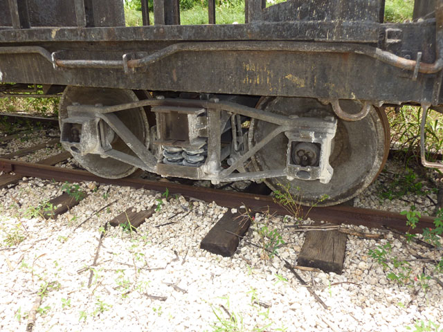

Supports de ranchers : Grandt line fabrique des "stake pockets" qui pourraient sans doute faire l'affaire. Image tirée de leur site :
Ca existe en HO, S et O.

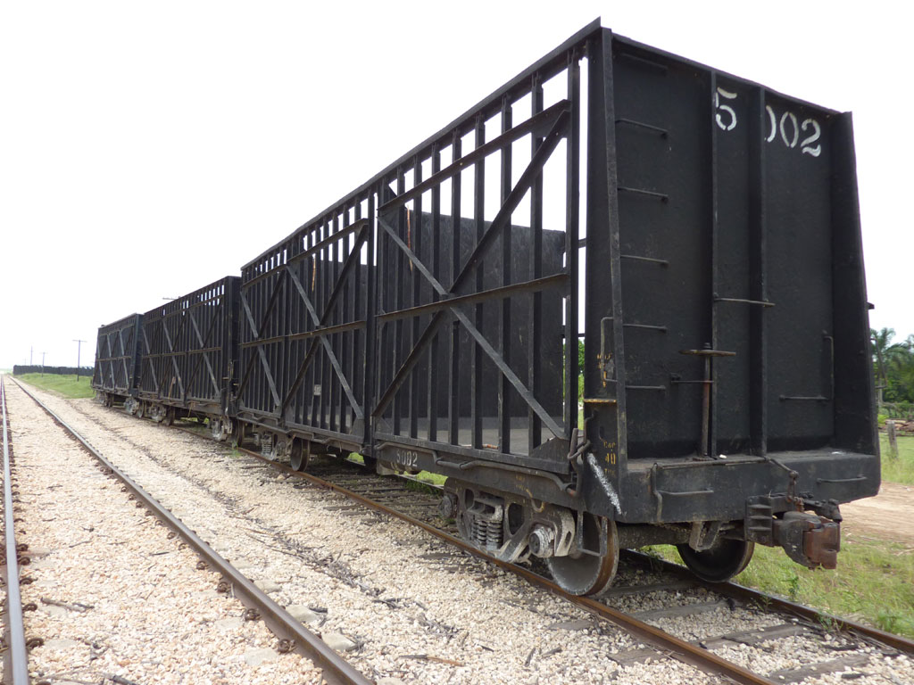

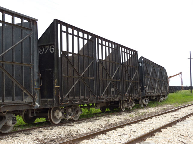

Salut Yann, content de te lire ici également. Okay Je ne connais pas bien ce qui concerne les wagons de canne à sucre cependant je pense qu'ils respectent tous peu ou prou la même architecture. Comme ceux-ci, à voie normale, que j'avais photographiés en République Dominicaine l'été dernier. (tu noteras l'intéressant bogie "customisé", devenu "roller bearing" sur une base d' "archbar"... Mr. Green )
Hope this helps,
