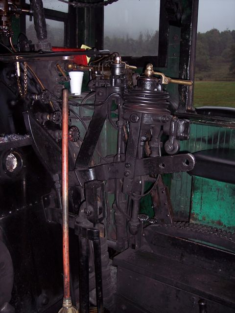

MessagePosté le: Ven 18 Déc 2009 - 23:00    Sujet du message: Shay, Heisler, Climax Répondre en citant
N'ayant jamais vu de Shay "pour de vrai",( a part celle de La Loge les Gardes), je pense que le changement de marche s'effectue avec la "Jonhson bar" (equivalent US du volant de changement de marche des Mallets Vivarais que tu connais bien...)
Au niveau de la distrib, c'est comme sur une vapeur classique, tiroir plans pour vieux modeles non surchauffés, ou tiroirs cylindriques, pour les machines surchauffées, (en général)...
Quoique Lima a persevéré avec des Shays a tiroirs plans, avec le risque de "bruler" ces derniers, alors que Willamette a été plus innovateur avec l'adoption de tiroirs cylindriques en meme temps que la surchauffe...La reponse de Lima a ces Willamette plus performantes a été la "Pacific coast"...
http://www.gearedsteam.com/index.html
http://www.shaylocomotives.com/
(Si tu veux en savoir plus ...)
Tu apperçois la Johnson bar en position marche avant, admission maximale ...C'est la cremaillere devant le siege.

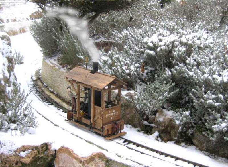

Et j'allais justement te parler de A-M et de Pierre Malfay, l'ex-proprio, que je connais très bien. Pour le sortir de "son Vivarais", je lui ai construit cette loco comme savait le faire les lumberjacks. La voici en 1er plan sur une une photo faites à A-M, pendant une rencontre.
et une autre de circonstances météorologiques:

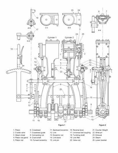

hellotous,
voici un moteur de Shay avec sa commande, assez facile à "décoder":

Orenstein&Koppel
Inscrit le: 14 Déc 2009
Messages: 127
Prénom: Thibaud
Echelle(s) pratiquée(s): HO, HOe
MessagePosté le: Dim 20 Déc 2009 - 11:55    Sujet du message: Shay, Heisler, Climax Répondre en citant
Waouhhh !
Merci Roger pour le plan ! Okay
