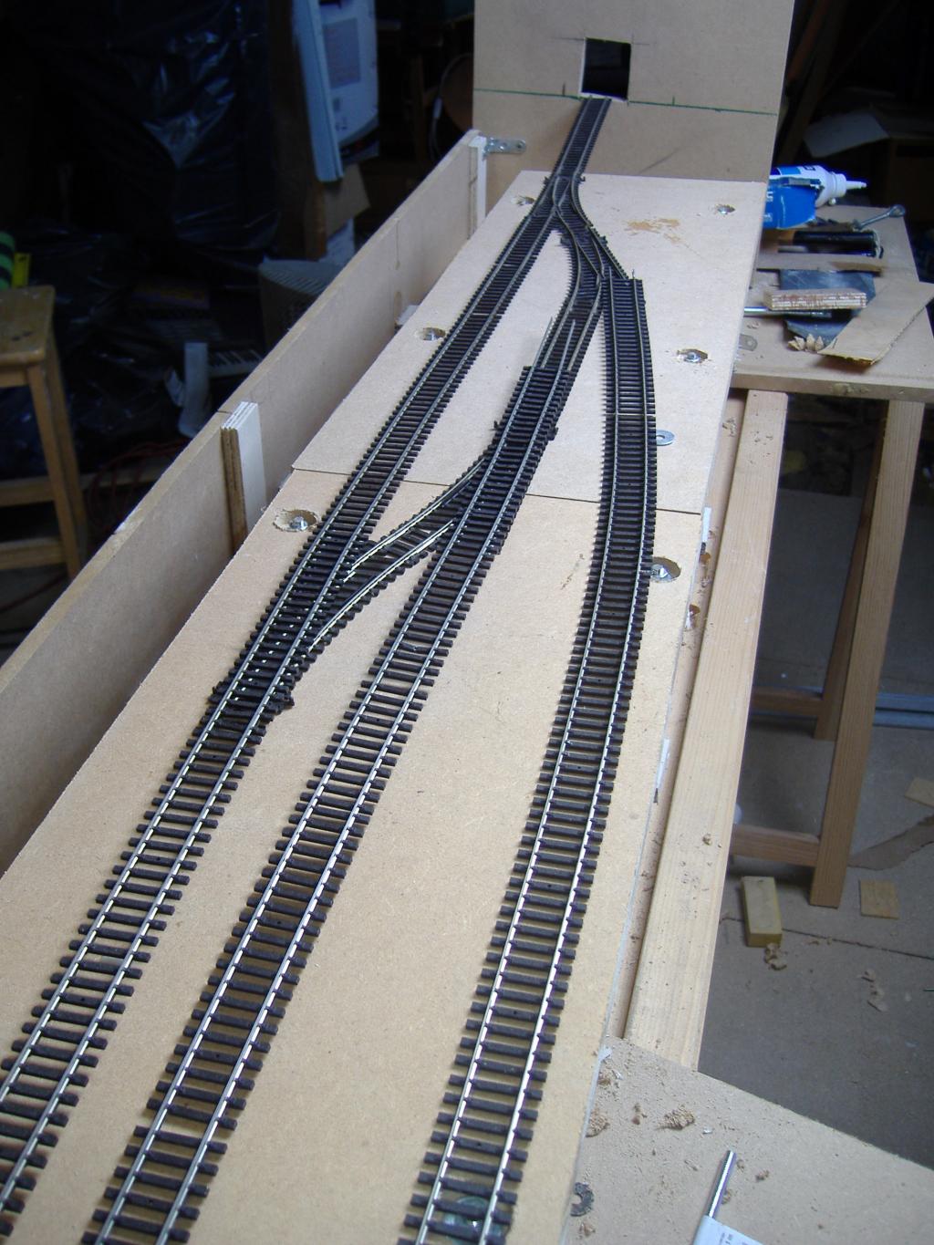

vue du tracé qui est trés simple ( 3 aiguillage , 3 voie de garage , 2 coulisse une dans l'entreprise et une autre sur la gauche du module )

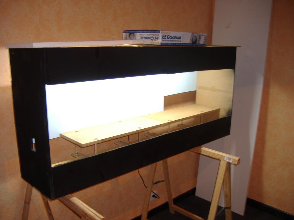

voici les travaux du jours Laughing Laughing
MessagePosté le: Jeu 17 Déc 2009 - 19:26    Sujet du message: MARY'S DOCKS Répondre en citant
Marrante cette infrastructure, une sorte de L-Grider mais sur toute la surface ! C'est stable ?
En tout cas ça bosse vite et bien, on ne devrais pas tarder à voir ce module en expo Okay

c'est quoi un L-Grider ? Embarassed
pour la stabilité Okay pas de souci
il me reste plus qu'a fabriquer des tretaux pour élevée la voie A 1,10 m du sol

Un module posé de champ , c'est pas bête comme idée, on à toujours tendance à les mettre à plat. Okay

Les dimensions exacte du module sont 143 Cm de long , 33 Cm de Profondeur et 65 Cm de haut
IDEAL pour le transport dans la voiture Very Happy

Quelques infos pour ce qui concerne la construction de la charpente du réseau en "L-Girder". A mon avis ce qu'il y a de mieux comme charpente en bois. Un des gros avantages, c'est qu'en fonction de la forme que devra avoir le réseau ainsi que de ses caractéristiques (positions des moteurs d'aiguillage sous table, alims électriques, etc), tu peux donner à ta charpente n'importe quelle forme. Il n'y a absolument aucun besoin de symétrie et de parallélisme dans la disposition des tasseaux en "L".
http://us.leforum.eu/t425-tutoriel-Les-porteurs-en-L-L-Girder.htm
Si tu maitrises la langue de Chèque Spire et tu n'as pas envie de te taper 5 ou 6 pages de tutorial:
http://rail.felgall.com/lg.htm
Encore mieux: une des pages persos de notre ami Lucy Branch:
http://jean-louis.simonet.perso.neuf.fr/Hint5_fr.htm

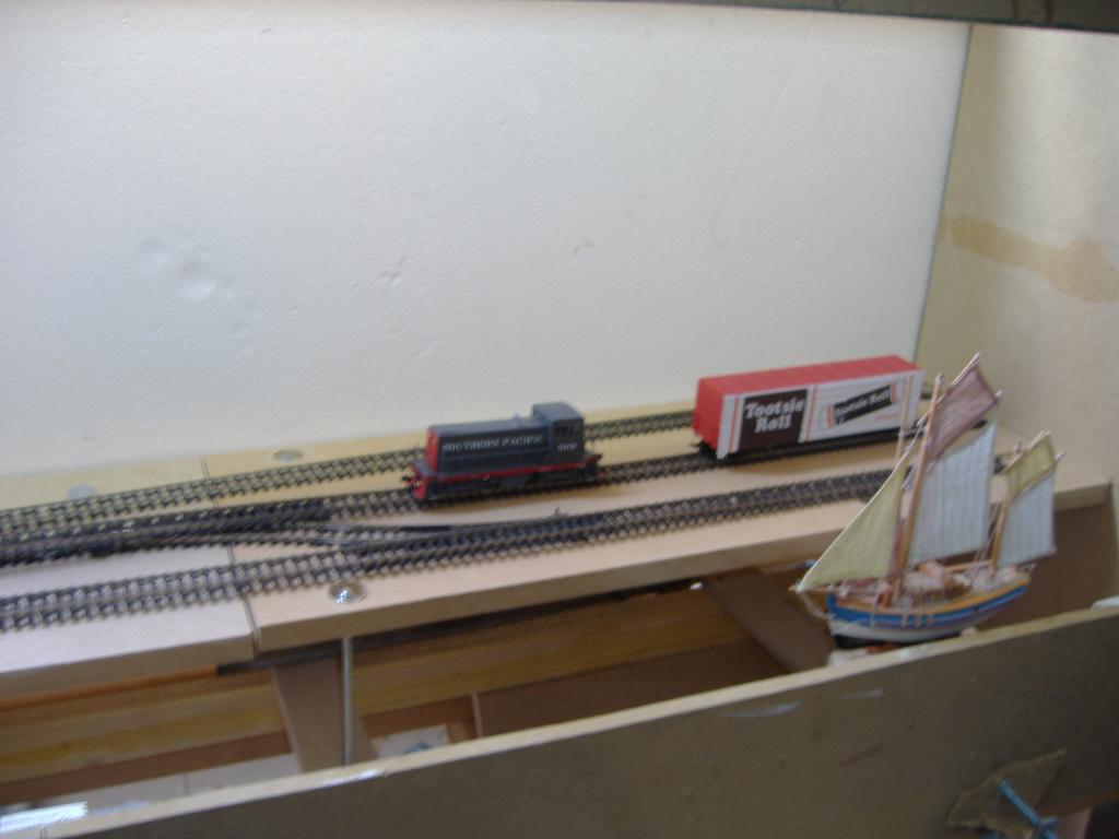

Sinon, pour ton module: quels genres de matériels compteras-tu y faire rouler? Il me semble que les parties courbes de tes aiguillages sont de rayon bien serré... Je pense que ce sera bien pour en effet un switcher et des boxcars 40', mais à mon avis des matériels plus longs risquent de poser un problème, au moins visuel.

bonjour ,
pour le materiels roulant effectivement je vais y faire circuler un locotracteur avec un ou deux box car , voir un tramays
les aiguillages se sont des modéles court peco et la voie idem.... pour un fonctionement en numerique
merci pour les liens Okay

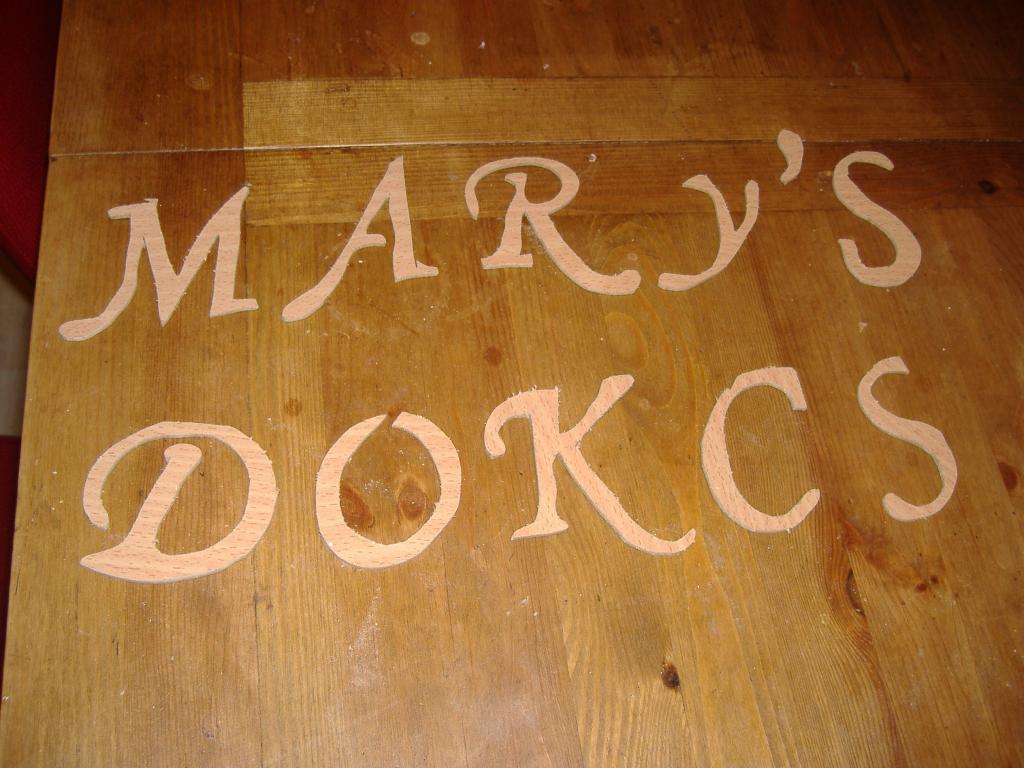

Voila les travaux de cette aprés midi , un petit peu de scie à chantourner pour agrémenter le haut de mon module
Le tout sera peint en blanc et collé sur le haut du module Okay
MessagePosté le: Sam 19 Déc 2009 - 20:13    Sujet du message: MARY'S DOCKS Répondre en citant
Oh super ! T'as du bien t'éclater à faire ça Okay
