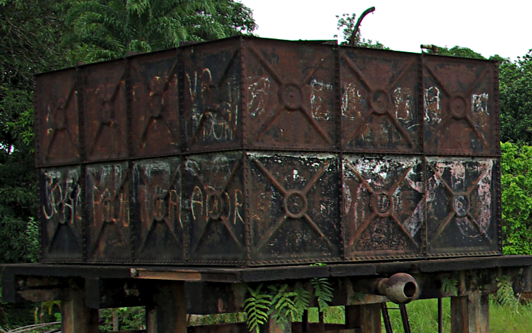

Ben, c'est simplement les faces du réservoir à eau.

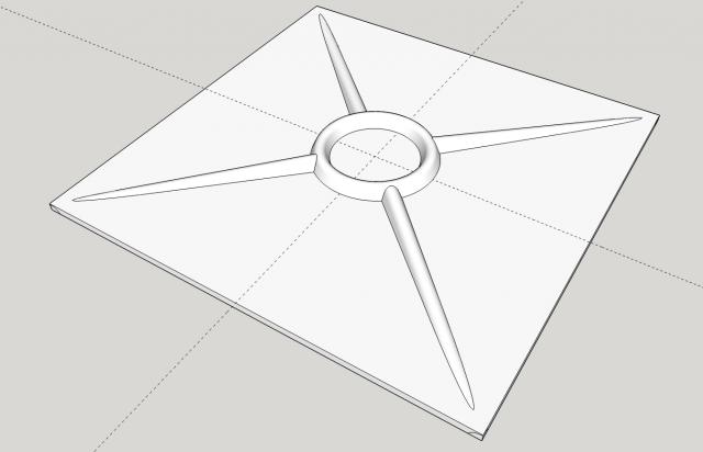

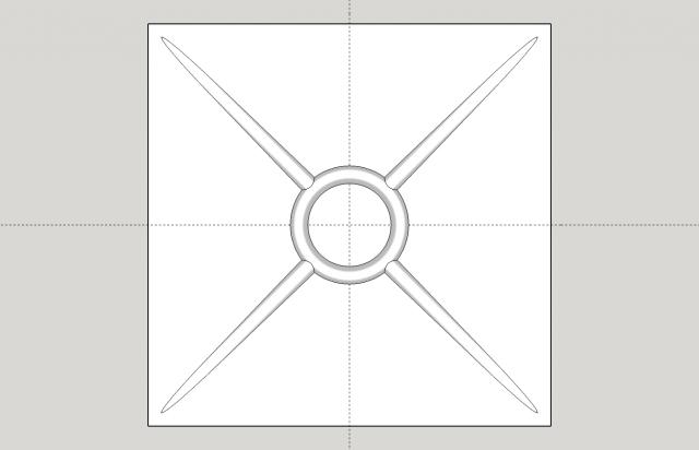

Voilà ce que j'ai pu obtenir en bataillant ferme avec les fonctions d'intersection de surfaces de Sketchup (franchement, une galère) :
Vue de face :
L'original:
Je pense que c'est assez proche. Votre avis ?

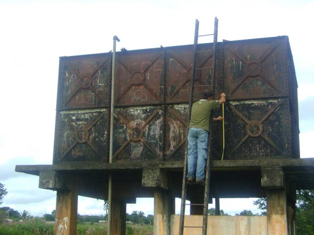

Quant à la taille du panneau, je l'ai estimée à 120 x 120 cm grâce à cette photo trouvée par chance et d'où est extraite la vignette ci-dessus:

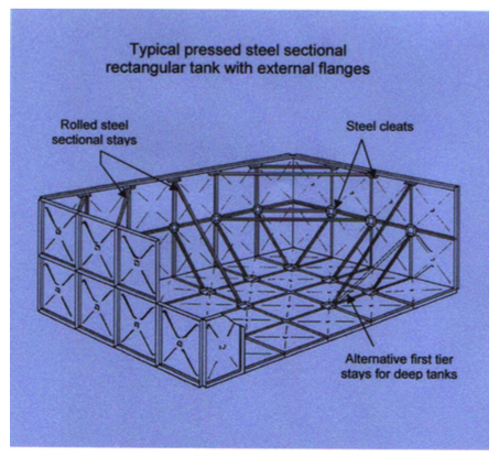

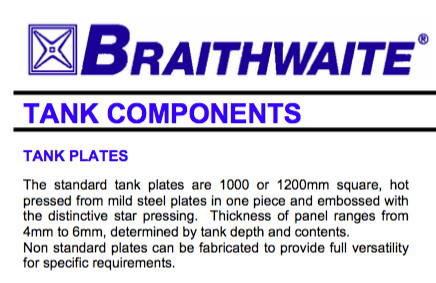

Après quelques recherches, il semblerait que ces panneaux pour cuves soient fabriqués depuis des lustres, et le sont encore. Voici un extrait d'une brochure de l'un des fabricants au UK :
(Notez les dimensions standard des panneaux)
Il y a même un diagramme montrant la structure interne :
Intéressant, n'est-il pas ? Smile

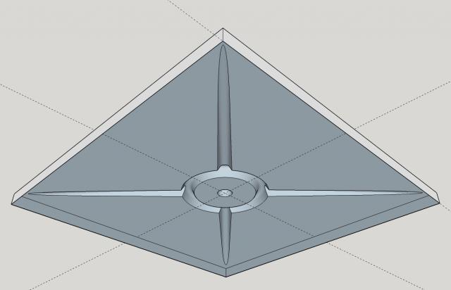

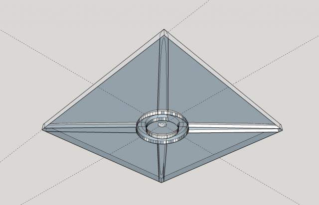

Bon, dernière étape pour ce soir : le nettoyage du modèle avant de le convertir dans un format compatible avec l'impression 3D (DAE ou STL pour les plus courants). L'intersection des formes dans Sketchup a créé de nombreuses faces dans la partie cachée du modèle, du moins avec la méthode empirique que j'ai utilisée. Cela génère un grand nombres de polygones inutiles qui nuisent à la bonne interprétation du modèle par les logiciels d'impression, notamment après conversion de format. Il est donc préférable de les supprimer.
Le dessous du modèle avant nettoyage :
Après traitement :

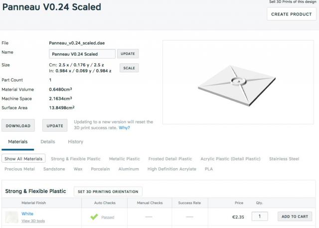

Après avoir refermé le modèle, puis mis à l'échelle (le modèle est aux dimensions réelles dans Sketchup), et conversion en format DAE, on fait un test d'importation chez Shapeways :
Succès ! Le modèle semble être accepté, du moins pour les matériaux courants.
On peut donc passer à l'étape suivante: bords avec rivets ou sans rivets ?

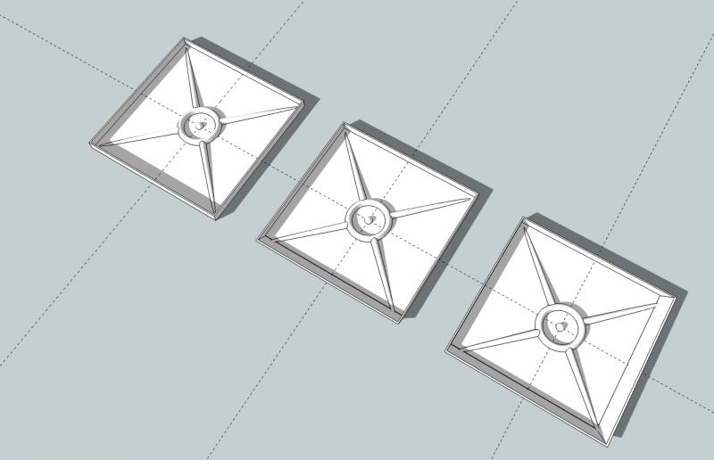

On peut voir que la rangée supérieure comporte deux types de panneaux : un ou deux, suivant le coté, dont tous les rebords sont perpendiculaires au fond, en position centrale, et un sur chaque extrémité dont l'un des rebords est à 45°.
Sur la rangée inférieure, comme le fond de la cuve est aussi constituée de panneaux métalliques, il y a un type supplémentaire avec deux rebords à 45°.
Je vais faire un dessin pour préciser.
Pour ce qui est des rivets, en fait, je voulais dire que j'hésite dans la méthode à employer.
- Soit je fais imprimer des panneaux tels que sur mon modèle Sketchup ci-dessus sans les rebords et j'utilise de la bande plasticard pour les faire, avec peut-être des rivets en décalcomanies.
- Soit je fais imprimer trois type de panneaux avec leurs rebords incluant des rivets et je les associe pour constituer les cotés de la cuve.
- Soit je crée un modèle de chaque face de la cuve (6 ou 8 panneaux) en incluant les rebords et leurs rivets. Faces qu'il suffirait ensuite de coller pour constituer la cuve.
Je me demande si les rivets vont ressortir à l'impression 3D sachant qu'ils vont pour la plupart être dans un plan perpendiculaire à la surface d'impression. Et le FUD est très cher...
Je pourrais également faire imprimer des bandes de rivets en lieu et place des bandes de plasticard + decals. Mais, je ne suis pas sûr que cela soit plus économique.
Au moins avec le site de Shapeways, on peut avoir une idée du coût avant de lancer une impression et donc essayer plusieurs options de design...
MessagePosté le: Ven 19 Mai 2017 - 16:26    Sujet du message: [Amazonie] Modules Chocolatal - Etude Répondre en citant

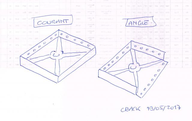

Voilà les trois types de panneaux dont je parlais dans le message précédent :
Les rivets ne sont pas représentés. Et je me rends compte que je me suis planté sur les rebords à 45°, car je coupe les branches de l'étoile Crying or Very sad Crying or Very sad Crying or Very sad
