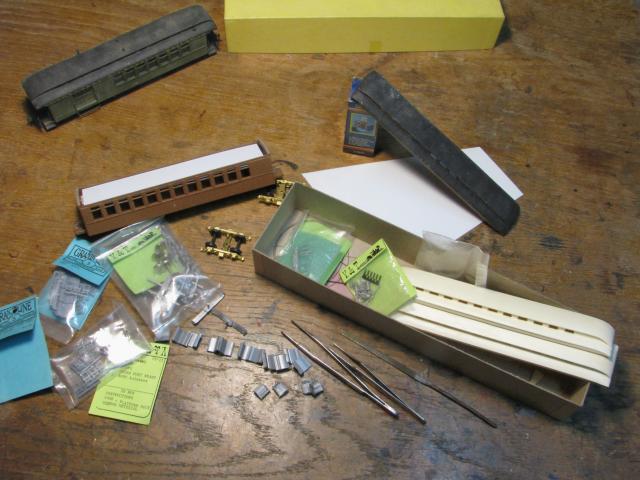

Bien. Je me suis suffisamment reposé depuis que j'ai terminé Roger Vista Range.
Il est maintenant temps de m'attaquer à quelque chose de nouveau et de différent.
J'ai donc décidé de reprendre la construction de ce wagon de voyageurs,
que j'avais abandonnée il y a deux ans.
Il s'agit d'un kit V&T Shops. (La marque a été reprise par Wiseman Models).
Ces kits étaient moulés dans une résine de mauvaise qualité, qui a une fâcheuse
tendance à se gondoler (CMZ) lorsqu'elle n'est pas encore complètement fixée
par tous les éléments entre eux. La solution consiste alors à maintenir l'assemblage de
pièces déformées pendant un certain temps dans de l'eau passablement chaude, muni
d'une sorte de gabarit/embochoir destiné à lui redonner sa forme initiale. Ca marche très bien.
Voici donc où j'en suis pour le moment. J'avais déjà assemblé les quatre parois entre
elles avec le plancher.
La grande tache blanche que l'on voit dans le wagon est un rectangle de styrène, taillé à la
bonne largeur intérieure. C'est lui qui m'a servi de gabarit pour redresser les parois latérales,
qui s'étaient affaissées, et les empêche pour le moment de se gondoler à nouveau. Il sera
plus tard remplacé par le toit.
Dans le coin supérieur gauche se trouve un combine de la même marque, qui me servira
de modèle pour les diverses opérations d'assemblage.
J'utiliserai le toit, déjà recouvert de son tar paper, qui repose sur mon flacon de colle plastique
liquide Revell. Les deux autres toits blancs, que l'on voit dans la boîte, avaient été achetés
séparément chez Trout Creek, mais ils ne sont pas vraiment de la bonne taille.
Affaire à suivre, donc.
Ah ! Pourquoi ce nom de "Commodore Van Pelt" ? Parce que ces deux kits m'ont été offerts
par mon ami Ted Van Pelt (du réseau Sn3 duquel je vous avais posté des photos en mai dernier).
Les connaisseurs ne manqueront pas de faire le rapprochement avec le célèbre train pullman
du New York Central, dans les années 1950 : "Commodore Vanderbilt"...

Pourtant, d'après ce que j'ai entendu dire, il semblerait que la qualité de ces
moulages en résine se soit considebaobabement considérablement améliorée...

Mouhai, on a fait une commande test avec Thierry en prenant quelques pièces (tank, superdétaillage, etc...) : le métal blanc est somptueux, la résine finira sur eBay. Je ferai quelques macros ce weekend.

C'est des pièces moulés à plat, c'est à dire, le moule en une seule partie, un système rapide, mais qui a pour inconvénient qu'on ne peu mettre aucun raidisseur sur les pièces, d'où une déformation plus ou moins importante restant proportionnelle à l'épaisseur de la pièce à mouler.
Alex, si tu as d'autres kits à monter de ce style, je te conseillerai de prendre les pièces (type: flanc de caisse) et de les attacher ensembles entre deux raidisseurs pour éviter leurs déformations, ou alors tu continues à les noyer.

Peut-être pourrais-je leur donner une pitite dose de Viagra ?.... Wink
Couac il en soit :
- 1°) Ces deux kits m'avaient été offerts, et à cheval donné, on ne regarde pas les dents....
- 2°) Je n'ai pas la moindre intention d'acheter moi-même d'autres kits en cette matière
- 3°) Une fois entièrement montés, ils ne subissent plus la moindre déformation.
