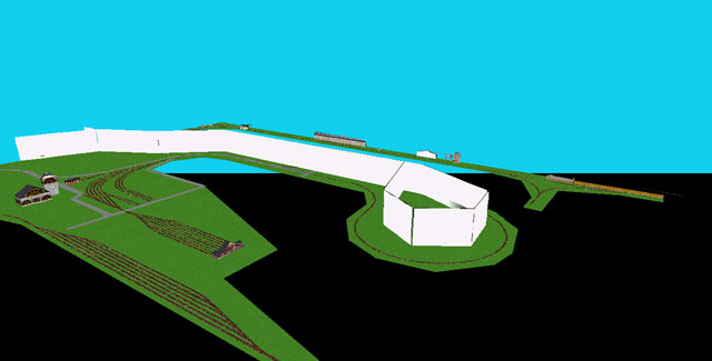

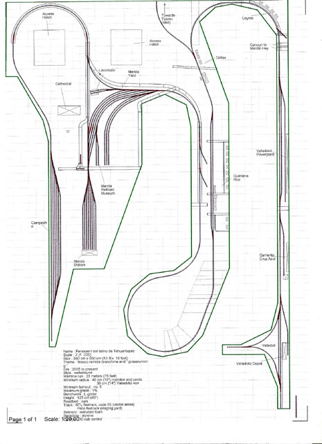

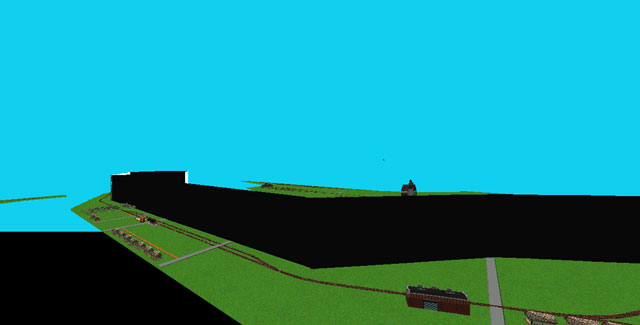

Je n'ai pas encore bien réfléchi à la question. Je tiens à préciser que je parle du backdrop central qui prendra place en milieu de la péninsule centrale de mon futur réseau dont voici le plan ci-dessous (je suis enfin reviendu à la maison après quelques jours insulaires et éloignés, et ma chère et tendre a pu me scanner le plan à partir de l'ordi familial). Compte tenu que la région qui sera représentée, le Yucatan, est plate à faire passer la Hollande pour une extension des Montagnes Rocheuses, je compte réaliser un backdrop qui ferait dans les 20 - 25 cm de haut. Un article récent de Model Railroader indiquait comment réaliser un backdrop représentant une forêt comme limite visible de l'horizon. Comme mon réseau fera en gros 125 cm de haut la vue qu'en aura un observateur sera un peu plongeante et de ce fait je pense qu'un tel backdrop sera cohérent.
Mais je n'ai pas encore trouvé comment le représenter avec 3D RR. Wink Sur le plan en 2D ce n'est pas très gênant, c'est plus pour la repro en 3D que ça me pose problème, pour une bonne représentation virtuelle de ce à quoi ça pourra ressembler.

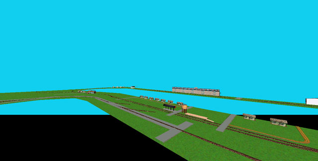

Sur la vue ci-dessous on voit l'image en 3D de cette péninsule centrale de mon plan: au 1er plan, là où la voie est imbriquée dans une rue en "street running" qui elle même forme un "T" renversé, on se trouve dans une ville que je voudrais représenter comme étant Merida, la capitale du Yucatan. Les deux "spurs" désserviront des usines qui apparaîtront en faible relief se détachant du backdrop.
Je voudrais que le backdrop descende tout droit vers le bas sur le plan ci-dessous, fasse une "boucle" en suivant la voie en bas de la péninsule, puis remonte symétriquement pour cacher l'autre côté de la péninsule (là où se trouve le lieu dit Quintana Roo, dans la réalité éloigné de Merida de 130 km, représenté ici avec le chateau d'eau, l'abri passagers - bien délabré en réalité, n'ayant plus vu de trains de passagers depuis 40 ou 50 ans, à l'époque de la voie étroite, ainsi que les "cottages", le programme ne comprenant pas de modestes habitations mexicaines dans sa base de données Mr. Green ).
Et ce backdrop, je ne sais pas comment éventuellement le faire apparaitre, je vais donc me replonger dans ma doc... Wink
MessagePosté le: Mer 25 Nov 2009 - 16:41    Sujet du message: [Z] - Mon futur réseau mexicain Répondre en citant
Bon, j'ai trouvé une méthode qui vaut ce qu'elle vaut. Le programme permet de créer des objets sortis d'une base de données, principalement des batiments et des arbres, et de leur donner n'importe quelles dimensions (L, l, H). J'ai donc pris un immeuble de forme bien parallépipédique, je l'ai comprimé jusqu'à ce que ce ne soit plus que des plaques toutes en hauteur (H = 25 cm), et le tour est joué. Je n'ai simplement pas pu en faire un backdrop en courbe ni lui donner la couleur bleu pâle que je souhaite, mais ça me permet déjà de me faire une idée. Wink

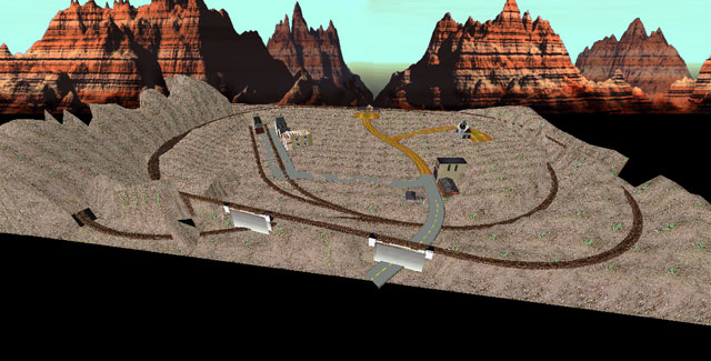

Tiens, d'ailleurs, pour tuer le temps quand j'étais en escale la semaine dernière, je me suis également amusé à reproduire mon petit réseau en cours de réalisation. Pratique ce logiciel: ça permet une bonne représentation en 3D de ce à quoi ça pourra ressembler. J'ai positionné différentes structures, dont une église à droite, qui pourra le cas échéant être remplacé par un autre saloon, un club pour écouter de la zicmu (du blues, bien sûr, et pas de la country... Twisted Evil ), voire un claque.... Laughing

Wow le plan de ton futur réseau est impressionnant ! Tu n'as pas une seule boucle par contre, que du point à point ?
MessagePosté le: Jeu 26 Nov 2009 - 08:14    Sujet du message: [Z] - Mon futur réseau mexicain Répondre en citant
Merci pour le commentaire. Wink Mais là, oui, je tiens absolument à n'avoir que du point à point car de mon point de vue c'est vraiment ce qui donne le plus de fun. Et pour moi, le point à point, c'est vraiment l'essence même du chemin de fer. Okay Paradoxalement mon petit réseau "in progress" est bouclé mais en fait c'est pour moi plus l'intérêt d'avoir du dégagement en lieu et place d'une coulisse, afin de pouvoir faire avancer ou reculer le convoi sans limitation de place et l'autoriser à toutes sortes de manoeuvres.... Mais mon futur réseau, avec ses 23 mètres de voie de terminus à terminus, permettra tout un tas de manoeuvres sans dégagement ni coulisse. Okay Et compte-tenu que mes trains rouleront à ~15 km/h échelle comme dans la réalité, il leur faudra ~20' pour aller d'un terminus à l'autre en direct, sans manoeuvres à exécuter... Mr. Green
MessagePosté le: Jeu 26 Nov 2009 - 15:27    Sujet du message: [Z] - Mon futur réseau mexicain Répondre en citant
Il est sympa ton plan, Domi. Quelles sont ses dimensions ?
Je ne vois pas d'atelier d'entretien pour les locos. Mais peut-être n'y en a t-il pas vraiment en réalité...
MessagePosté le: Jeu 26 Nov 2009 - 23:09    Sujet du message: [Z] - Mon futur réseau mexicain Répondre en citant
Faut que je réécrive les différentes mentions avec des caractères beaucoup plus gros pour que ça apparaisse ici... La pièce fait en gros 5.50 m x 3.80 m. Il y a un atelier / remise de locos au milieu du "Wye" de Merida, sur la partie gauche du plan. J'ai été obligé de ziber franchement par rapport à la réalité, car dans la réalité la remise se trouve parallèle aux voies du Yard, elles mêmes en terminus. Mais "compression scénique" oblige (même en Z... Laughing ), il a fallu que je modifie nettement l'aspect de mon plan par rapport à la réalité...
Sur les photos ci-dessus, la remise de locos est le batiment à toit gris juste au sud du "Wye"... Quant au grand atelier de maintenance, je n'ai tout simplement pas la place...
MessagePosté le: Ven 27 Nov 2009 - 00:38    Sujet du message: [Z] - Mon futur réseau mexicain Répondre en citant
Ah OK. Effectivement les caractères sur le plan sont difficile à lire, compression d'image oblige. C'est dommage que tu ne puisses pas évoquer, même partiellement l'atelier, quitte à en réduire les dimensions. Peut-être qu'en pivotant légèrement le "Wye" dans le sens des aiguilles d'une montre, tu pourrais en allonger légèrement la branche sud afin de placer la remise et l'atelier de façon similaire à la réalité ? En plus cela casserait l'aspect très linéaire du "yard" en prolongement de la branche verticale du "wye"...
MessagePosté le: Ven 27 Nov 2009 - 10:15    Sujet du message: [Z] - Mon futur réseau mexicain Répondre en citant
J'y avais pensé en effet, mais j'ai peur que ça réduise assez considérablement le rayon des courbes dans lesquelles est imbriqué le yard. Et çà je veux absolument l'éviter, je tiens absolument à garder mes courbes de grand rayon (48 cm mini). Non, je crois qu'on est toujours obligé de faire des impasses, sur quelque réseau que ce soit, en fonction des priorités. Neutral

Mais Domi, quitte à tricher éhontément avec la réalité - ce dont personne ne t'en voudra - ne pourrais-tu pas
quand même placer un atelier dans le bel espace disponible à droite (à la place du parking), tout en modifiant
en conséquence le tracé des voies en relation avec cette structure ?
