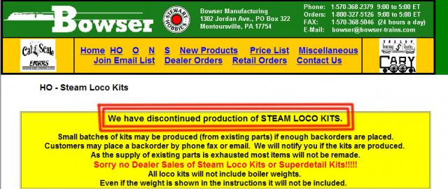

Ca n'a pas changé depuis 30 ans vu la tronche des photos : http://bowser-trains.com/holocos/holocos.htm
Tu as sans doute raison, Alex, ce n'était pas exactement du métal blanc. De toute façon, la production de ces kits a cessé...
Ah, l'horreur ! Qu'est-ce que je vois là !!!! Shocked Shocked Shocked Shocked
