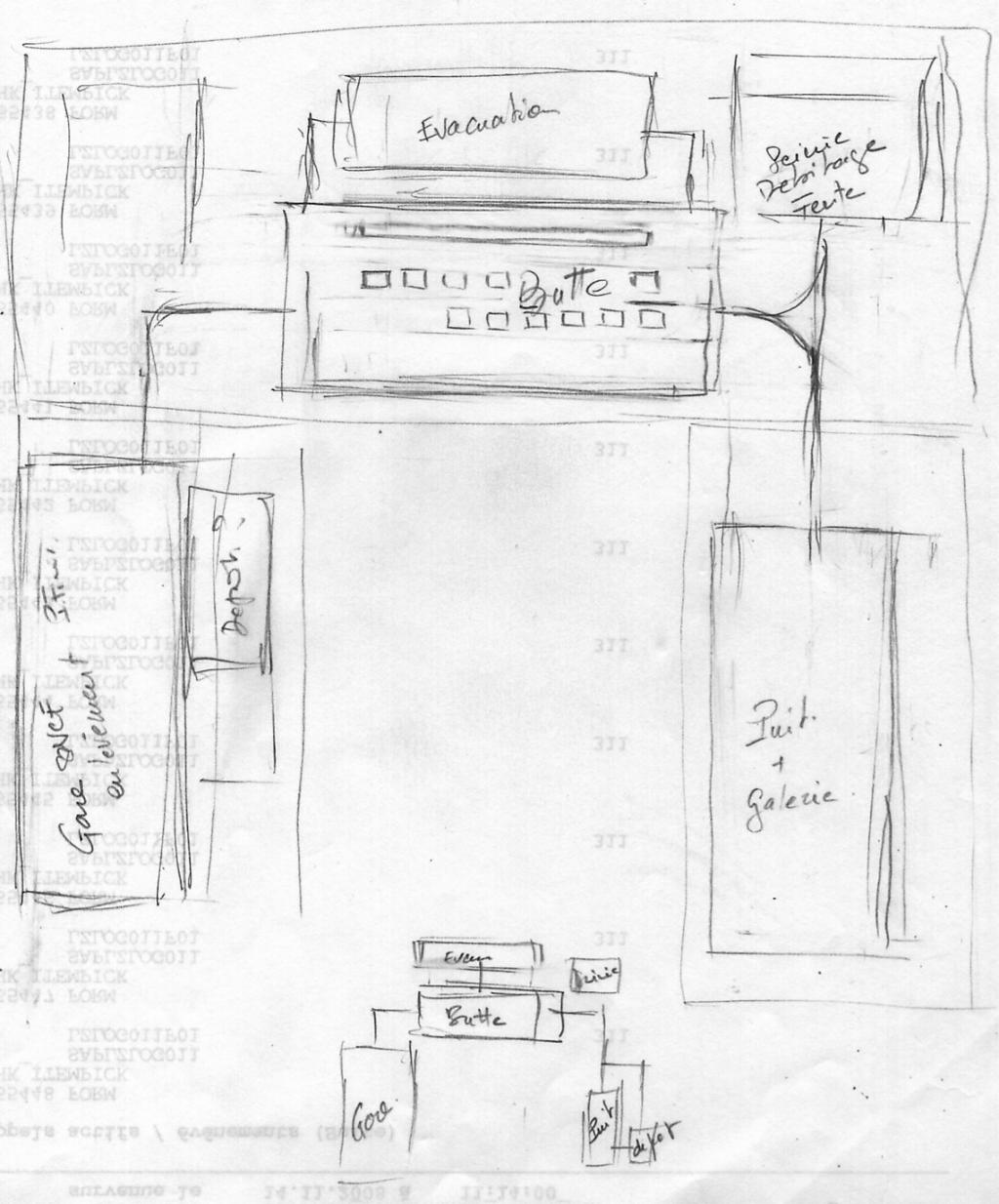

bonjour à tous,
Tout nouveau , j'ouvre un fil sur ce forum pratiquement en même tant que je démarre un nouveau projet dans une échelle que je ne maîtrise pas.
Je serais donc ravi de pouvoir collecter vos avis sur un certain nombre de sujet.
Après un premier réseau en N, le projet est donc un réseau minier en 0e autour des ardoisières d'Angers. L'idée est inspirée d'un article d'un HS de Voie Libre sur les réseaux secondaires.
Dans la mesure ou sa mise en œuvre reste réalisable (et réaliste), je souhaite utiliser plusieurs écartements : du 16,5, du 9 et probablement du 14,3 ou du 12. Je pense que nous en reparlerons !
Ma question actuelle, outre la conception même, reste autour des matériels roulants dans ces échelles au 1/43 - 1/45, avec des écartements différents. Il semble que le marché est plutôt bien pourvu avec le 0e en 16,5, mais pour les autres écartements, ça semble plus rare et difficile à trouver ???
Mais commençons par le début : je vous soumet le plan globale de la structure tel que je la vois aujourd'hui en fonction de l'espace dont je dispose.
Et voilà une toute première esquisse de l'organisation du réseau :
Voilà, je suis, à partir de là, preneur de tous les conseils et avis !
Yves

C'est les possibilités offertes par les modèles US qui m'a incité à m'inscrire sur ce forum. La transposition du projet vers les US n'est pas impossible : je viens de tomber sur ce site :
http://www.slatevalleymuseum.org/
Une question cependant : existe-t-il un moyen de mettre en œuvre du matériel roulant en 0 avec un écartement de 9, 12 ou 14,3 ?
Yves
MessagePosté le: Sam 21 Nov 2009 - 19:57    Sujet du message: Réseau minier en 0e Répondre en citant
Pour ces différents écartements, il n'existe pas beaucoup de modèles "prêts à rouler". Le plus souvent, il faut faire appel à des kits en O et les adapter sur des châssis moteur du commerce au bon écartement. Ces châssis moteur peuvent provenir par exemple de locos à l'échelle N (9 mm) ou HOm (12 mm), fabriqués sur mesure ou bien de construction personnelle.
Quelques liens:
http://www.hollywoodfoundry.com/
http://www.pepper7.co.uk/
http://www.smokybottom.com/
http://kbscale.com/
il y en a d'autres...

MessagePosté le: Dim 22 Nov 2009 - 01:08    Sujet du message: Réseau minier en 0e Répondre en citant
Je vois qu'on parle de voie étroite en France... Le sujet va finir dans le bar...
Néanmoins, il a quand même sa place sur le forum car la conception d'un réseau, la modification du matériel roulant, etc... tout ceci reste commun, quelque soit la zone géographique qu'on traite.
Pour une mine en France, je traiterai ça comme l'Escadrille St Michel ; voie de 14mm au 1,43 soit la voie de 60 !
Un super artisan (David) fabrique du matériel roulant et moteur ainsi que la voie : http://www.kbscale.com
J'ai lui ai acheté plein de petites choses à l'expo de Swanley pour réaliser un petit diorama ; les produits sont de très bonne facture et le prix pas déconnant.
MessagePosté le: Dim 22 Nov 2009 - 01:14    Sujet du message: Réseau minier en 0e Répondre en citant
J'oubliais, le site qui centralise tout sur le O14 : http://www.o14group.org/
