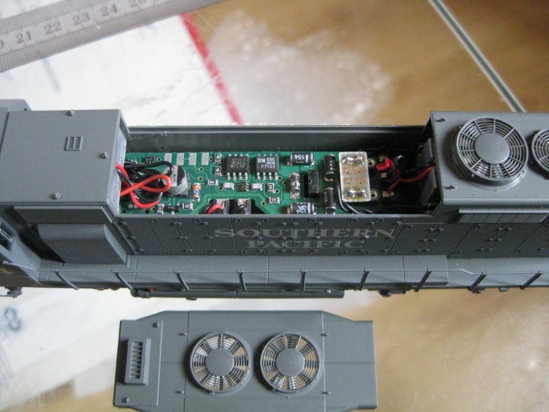

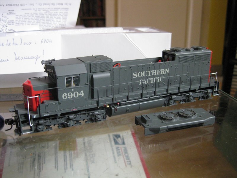

je remonte ce sujet, car j'ai a peu pres le meme cas : j'ai enfin trouvé une SD35 Atlas serie Master 9207 de SP Okay
elle est pré equipée d'origine avec un decodeur sur le circuit, mais bien sur, j'aimerais bien l'entendre "ronronner" Cool
bref, la notice Atlas est pas tres clair au sujet de la possibilité d'adjoindre un module son 'only' et je suis aussi tombe sur ce decodeur MRC 1662 et le Digitraxx SFX004 mais qui n'a l'air compatible qu'avec les decodeurs DH165 de la marque Confused
j'ai donc lu la mini doc du MRC, et je comprenais pas justement comment brancher les 2 fils : sur le decodeur du CI ?? mais non semble t'il, simplement en // sur l'arrivée courant de la voie si j'ai tout compris Question
apres, il faut re programmer le decodeur SON tout seul avec la meme adresse que la machine ou en meme temps Question Question
pas evident ces "update" de machine pre equipée Coyotte

'taing Shocked Shocked je suis desole, mais j'avais oublié de vous avertir des dernieres modifs Coyotte

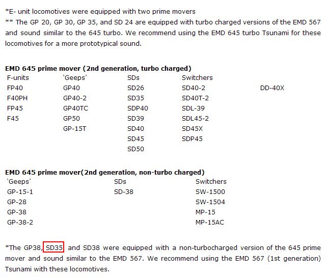

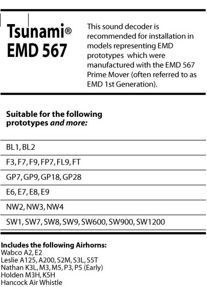

j'ai carrement remplacé le CI par un Soundtraxx 828040 apres echanges de mails avec le "boss" de DCCHobbies et la lecture de pls fora US Mr. Green
voici deja ma base de travail...
doc Tsunami

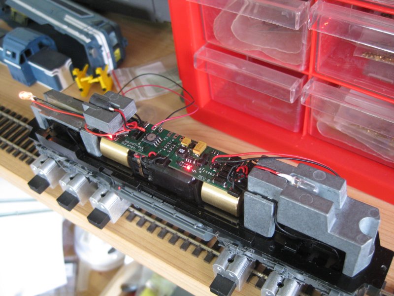

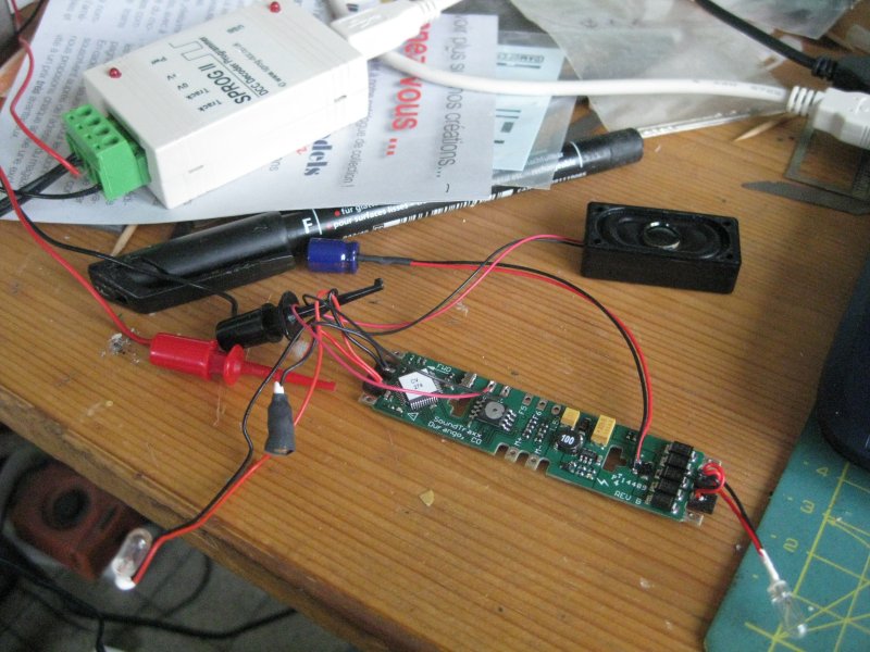

le test a reception... ave un Sprog qui permet de faire tourner rapidos le decodeur sans implanter dans la SD Okay
et une fois tout ok, mise en place Mr. Green
