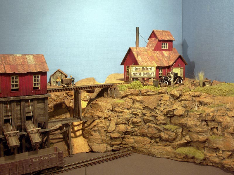

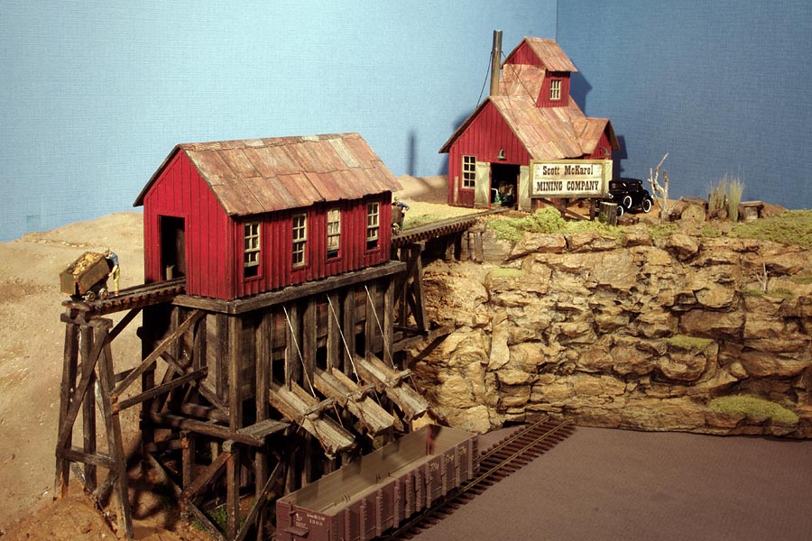

Il s'agit de la raison d'être de mon réseau "D&RGW - Lucy Branch" (voir : http://us.leforum.eu/t4084-D-RGW-Lucy-Branch.htm). Donc je commence un nouveau sujet pour cette réalisation qui démarre.
En réalité, la mine elle-même est déjà construite depuis un moment à partir du kit "Cimarron Mine" de Banta modifié pour l'adapter à ma situation ( la trémie qui est normalement située à droite de la mine est, dans mon cas située à gauche, ce qui a nécessité de modifier la mine elle même pour faire le passage des wagons de mine) et il s'agit maintenant de réaliser tout l'environnement de cette mine.
La mine et la trémie ont été mises en place au dessus d'un empilage de polystyrène extrudé mis en forme, ainsi que la voie pour les wagons de mine (en HOn18 ou HOn1.5 si vous préférez). Il a fallu, ensuite, trouver un moyen de réaliser la face rocheuse. Habituellement, je réalise ça en plâtre dans des moules variés mais, ici, j'ai une contrainte de poids et ai choisi de le réaliser en mousse de polyuréthane très légère. Il existe deux types de moulages en mousse de polyuréthane : le moulage en mousse souple qui permet de s'adapter à tous les contours mais qui reproduit mal les détails et le moulage en mousse rigide qui reproduit beaucoup mieux les détails mais est plus difficile a adapter. J'ai choisi la seconde solution avec un moulage de chez Scenic Express que j'ai du pas mal charcuter pour l'adapter à ma situation.
Puis vint la peinture de ces rochers. Pas évident du tout !!! Mais après 6 ou 7 couches de peinture, je suis arrivé à un résultat qui me satisfait.
Il reste maintenant à décorer tout ça, en particulier à planter les arbres qui ne sont pas encore fabriqués et sur lesquels je vais maintenant passer un peu de temps. Et puis, il y a le petit torrent et la cascade à réaliser (en réalité, il s'agit du Rio Grande tout près de sa source !) qui viendront ensuite. Affaire à suivre...
Voici donc quelques photos de l'état de la chose à ce jour :

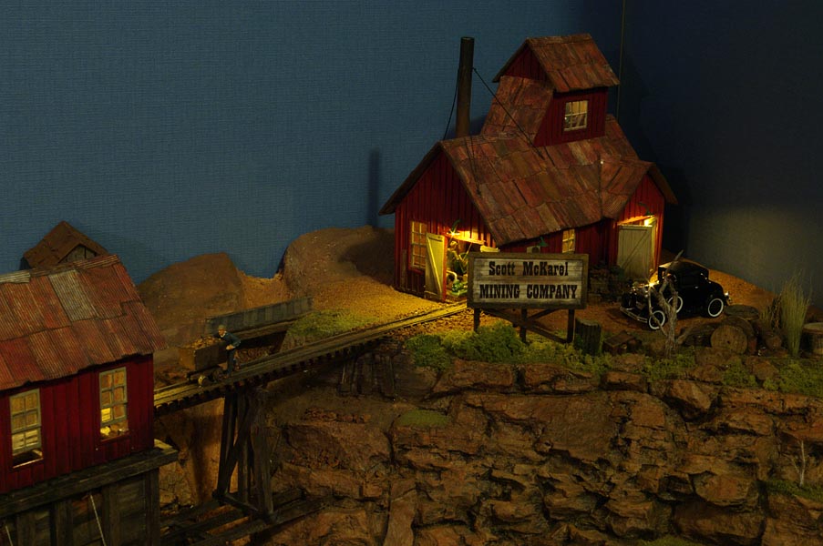

et de nuit :

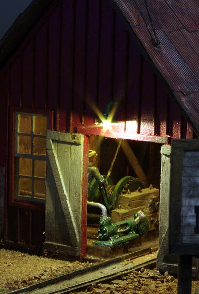

... puis un regard sur la machinerie de mine :

MessagePosté le: Dim 8 Nov 2009 - 10:08    Sujet du message: La mine de Lucy Répondre en citant
Comme c’est beau .
( Le sujet m’intéresse particulièrement !! Smile )
Messages: 18 714
MessagePosté le: Dim 8 Nov 2009 - 10:10    Sujet du message: La mine de Lucy Répondre en citant
Même avis que Jean-Pierre
Old Pawnee
Inscrit le: 15 Juil 2009
Messages: 144
Prénom: edouard
MessagePosté le: Dim 8 Nov 2009 - 10:17    Sujet du message: La mine de Lucy Répondre en citant
Excellente ambiance
Et...tu peux être satisfait de tes rochers ils sont superbes Okay Okay
Tout ce qui peut être imaginé est réel.
( Pablo Picasso)
Terry
Inscrit le: 26 Sep 2009
Messages: 77
Prénom: Thierry
MessagePosté le: Dim 8 Nov 2009 - 11:04    Sujet du message: La mine de Lucy Répondre en citant
Beau boulot, je suis admiratif, bravo Okay
Thierry
Force et sagesse...
us.trains
Inscrit le: 17 Fév 2008
Messages: 334
Prénom: Olivier
MessagePosté le: Dim 8 Nov 2009 - 11:58    Sujet du message: La mine de Lucy Répondre en citant
Merci et @+
Olivier
Märklin voie C, CS2, full digital sauf pont tournant ! Et vive les picots.
Dans mes rêves sur Sherman hill entre Cheyenne et Laramie
Blog : Sherman hill
Visiter le site web du posteur Yahoo Messenger MSN Skype
Messages: 13 159
MessagePosté le: Dim 8 Nov 2009 - 12:16    Sujet du message: La mine de Lucy Répondre en citant
Très joli rendu ! Okay
Messages: 15 363
MessagePosté le: Dim 8 Nov 2009 - 13:43    Sujet du message: La mine de Lucy Répondre en citant
en effet tres jolie
syndom
Inscrit le: 25 Avr 2009
Messages: 678
Prénom: Dominique
MessagePosté le: Dim 8 Nov 2009 - 14:31    Sujet du message: La mine de Lucy Répondre en citant
 Quelle Ambiance !
Dominique
Lucy branch
MessagePosté le: Dim 8 Nov 2009 - 21:07    Sujet du message: La mine de Lucy Répondre en citant
Merci pour tous ces commentaires encourageants. J'attaque mes arbres et vous montrerai cela prochainement.
MessagePosté le: Dim 8 Nov 2009 - 21:32    Sujet du message: La mine de Lucy Répondre en citant
Quel magnifique travail
Lucy branch
MessagePosté le: Dim 8 Nov 2009 - 21:41    Sujet du message: La mine de Lucy Répondre en citant
Non, non ! ce n'est pas un travail ! C'est un plaisir... sinon, pourquoi s'embêter à la retraite ?
coyotte
Inscrit le: 10 Déc 2007
Messages: 1 091
Prénom: stephane
MessagePosté le: Lun 9 Nov 2009 - 00:47    Sujet du message: La mine de Lucy Répondre en citant
magnifique
MessagePosté le: Lun 9 Nov 2009 - 01:13    Sujet du message: La mine de Lucy Répondre en citant
WoW Jean-Louis, mine de rien ça en jette !!!! J'adore l'ambiance nocturne
Oldtimer
Inscrit le: 23 Oct 2008
Messages: 943
MessagePosté le: Lun 9 Nov 2009 - 11:18    Sujet du message: La mine de Lucy Répondre en citant
Hats off
Oldtimer
