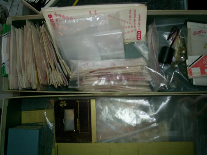

Parlons un peu du Kit, tout d'abord la fameuse boiboite (que tu auras beau secouer et retourner dans tout les sens, sans que.....):

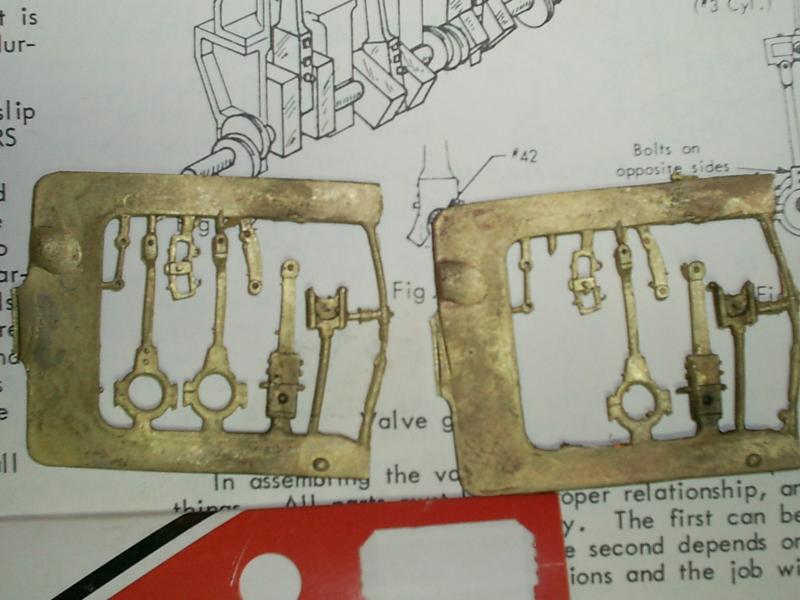

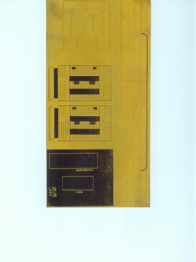

Il se compose d'une multitude de petit sachet de pièces de fonderie superbement moulé (CMZ), à cela s'ajoute des planches en laiton gravés, attention, j'ai pas dit photo gravé, la différence, importante, c'est que toutes les pièces gravés devront être découpés et mise en forme une à une pour la conception de la cabine, caisse à eau, etc....
Quelques exemples:
Grappes pour l'assemblage d'un cylindre
Planche comportant la caisse à eau, le foyer, et une partie de la cabine.
Voilà, là on est déjà dans le bain, reste plus que la mousse et les petits canards pour jouer. Petite précision quand même, et qui a son importance, les planches de laiton font 1.2 mm d'épaisseur, du bonheur à mettre en forme.

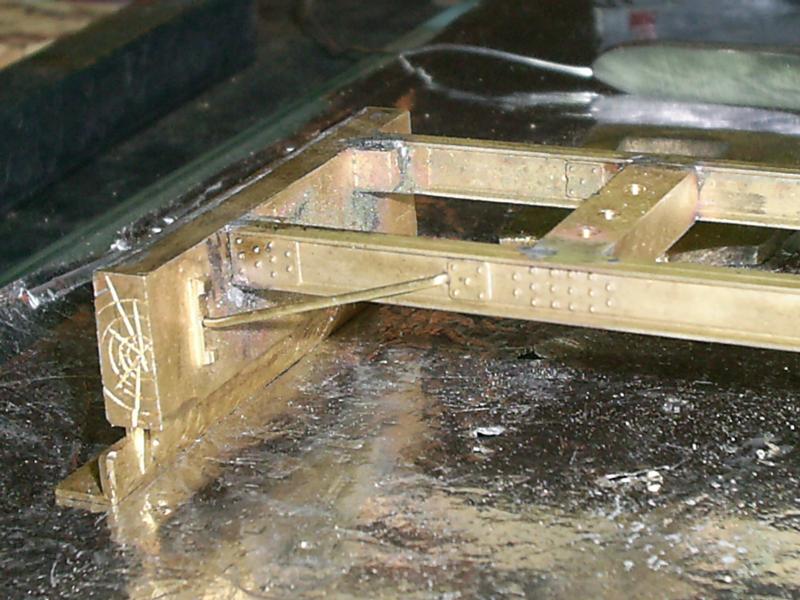

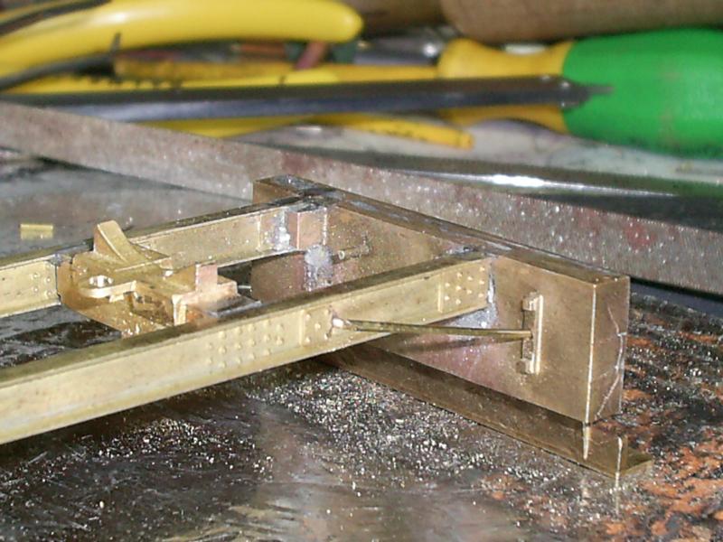

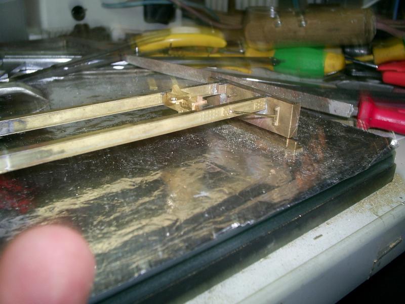

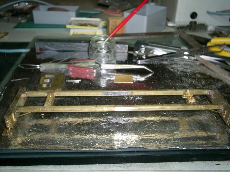

Ayant tourner autour pendant plusieurs jours, effectivement le kit n'avança pas d'un pouce. Prenant le vélo par le guidon, il fallait un début à tout, j'attaquasse d'entrer par le "moins" compliqué: le chassis.
Celui-ci se composant de:
4 IPN en bronze gravé qu'il m'a fallu tronçonner pour confectionner les deux coté du châssis. Soudé bout à bout, deux à deux en faisant bien attention au sens longeront droite différent du logeront gauche.
2 traverses av et ar en bronze également, à ajuster
2 entretoises, support des bogies et chaudière, bien sur à tarauder au pas US (il a fallu que je m'équipe en tarauds et visserie), avant toute opération de soudure.
On assemble le tout en suivant le plan de la notice (légère) en prenant soin d'avoir des pièces identiques en longueur et un assemblage d'équerre et non voilé (on travaille en 3D). Pour cela je me suis servi d'une feuille de verre feuilleté de 8 mm qui me sert de marbre et de bonne équerre en acier.
THE FRAME
Voilà pour ce soir, j'en ai marre d'écrire.....
THIERRY

Cback a écrit:
C'est quoi le support sur lequel tu travailles?
Un plaque de four avec son papier alu?????
Du papier alu sur lequel la masse du poste à souder est posé pour faire contact et en dessous la plaque de verre sécurit.
THIERRY
