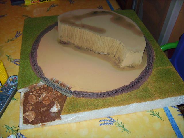

depuis le temps que je ne fait rien sur mon réseau je me suit décider a faire quelque chose pour tester différentes techniques de réalisations
(j'en voit déjà dans le fond qui rigole,qu'ils se rassurent moi aussi!!!!!!!!!!)
bon alors voila me faisant royalement ch**r dans la matinée m'est venue une petite idée en regardant ce que j'avais pour faire un tout petit réseau alors:

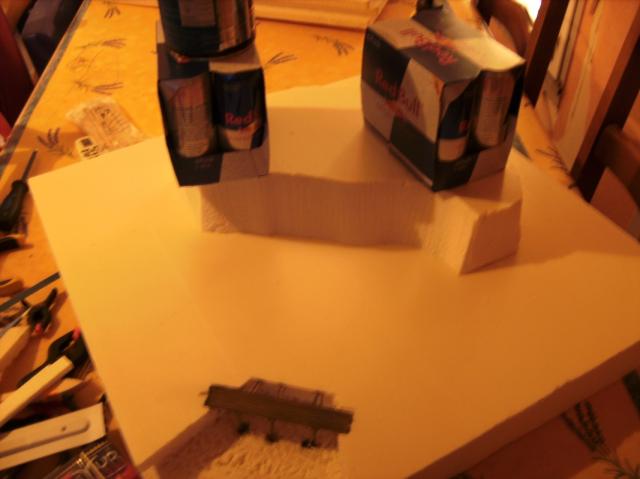

une plaque d'extruder de 60 mm d'épaisseur,et de 60*60 cm de coté,de la voie LIFE-LIKE achetée a Roger il y a un an environ pour des clopinettes un pot de peinture acrylique mat couleur ocre pour faire le base pour l'herbe et la terre que j'ai ramasser hier en forêt et qui a été tamisée et stérilisée (merci pascal et kotcha)

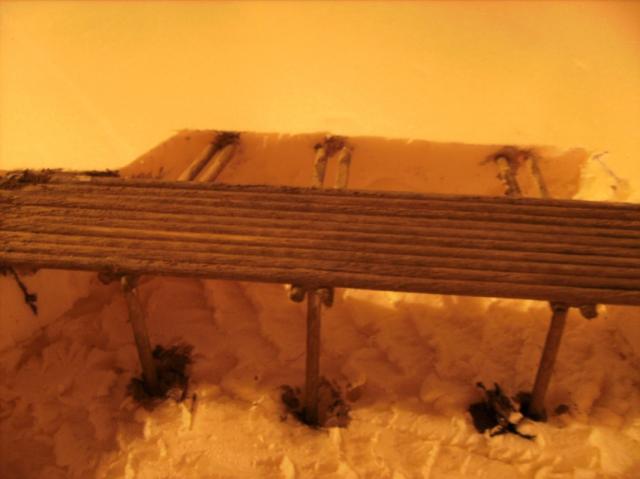

tout d'abord un petit pont réaliser en bois ,après avoir taillader l'extruder pour la mise en place
teinture du même pont avec un mélange d'encre noir pour imprimante et d'alcool isopropyllique et un peu de la peinture ocre pour faire un effet de gris sur le bois

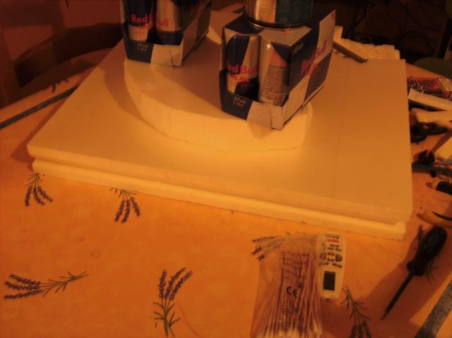

taillage et collage d'une"montagne" en extruder

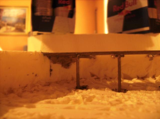

une petite vue de l'arrière de la pizza

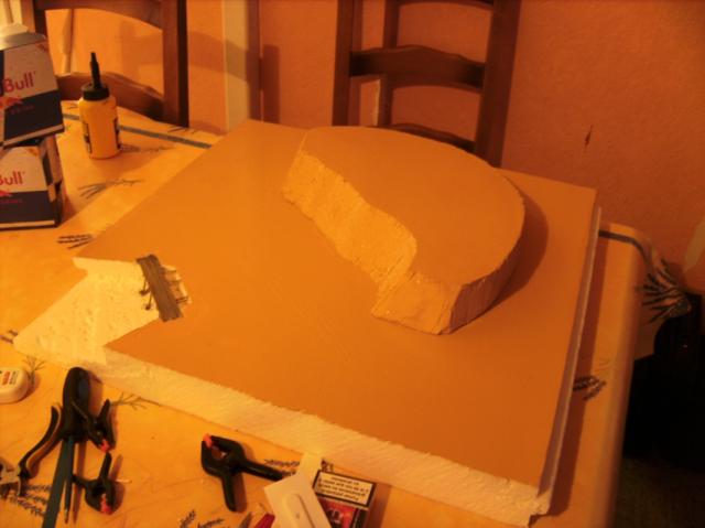

voila c'est sec !!! peinture du fond de décor avec de la peinture acrylique mat

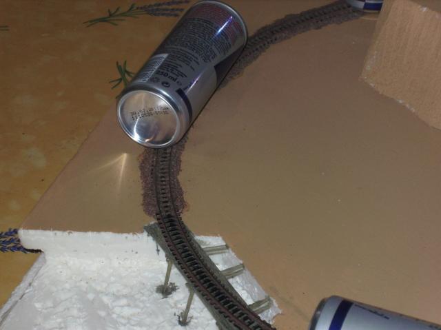

pose de la voie après peinture et soudure de cette dernière,et ballastage,l'alimentation se fait par deux fils souder sur deux éclisses qui sortent en dessous de la pizza
bon ben faut attendre que cela sèche (c'est long!!!!!)
pour les photos désoler mais je suis toujours aussi buse avec ce pu***n de numérique .
c'est tout pour aujourd'hui

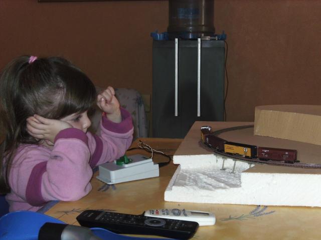

bon ben ce matin c'est raper pour faire quelque chose sur ce mini réseau juger par vous même:
en effet emilie me squatte le petit train que j'avais mis dessus pour tester la voie et voir si tout passait bien Neutral Neutral
donc peut être cet après midi ou demain

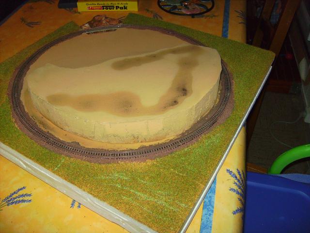

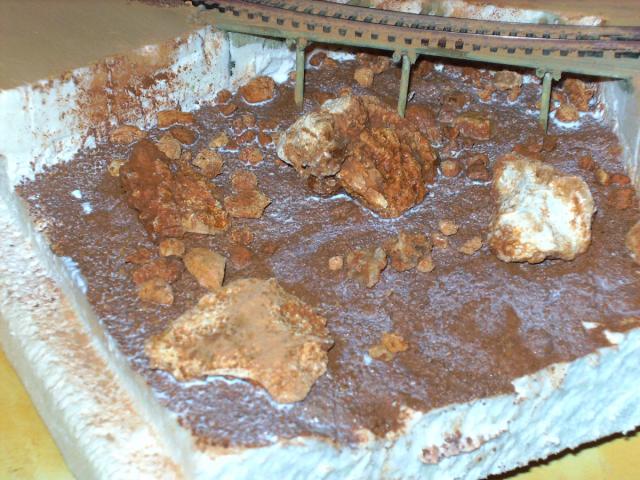

bon les travaux de la matinée Mr. Green
mise en place de la terre tamisée et de quelques rochers Mr. Green Mr. Green
encollage après mouillage a l'eau pulvérisée, avec le mélange bien connu , colle,eau,liquide vaisselle:
la suite surement cet après midi,après le séchage

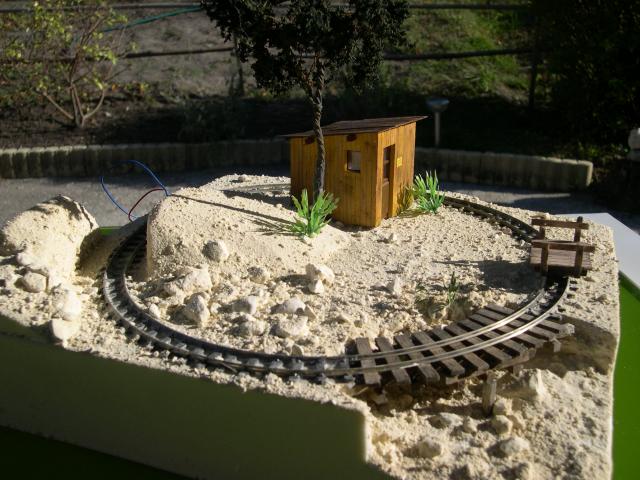

bon les travaux de l'après midi l'herbe a pousser !!!!!!!!!! (avec mon grassinator tuyau de chiottes et bocal bébé Mr. Green Mr. Green )

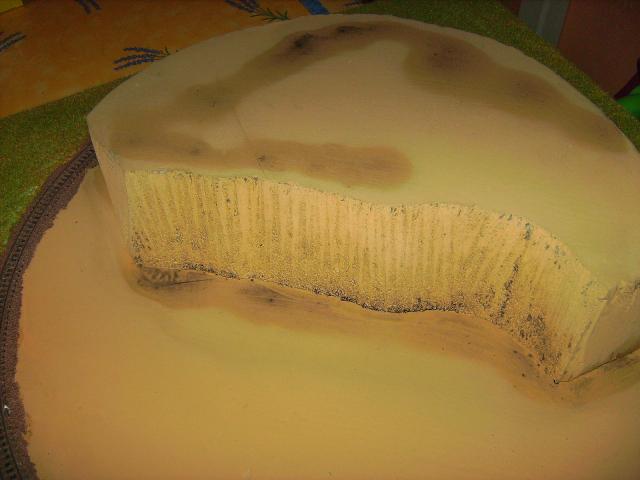

un petit jus de noir pour faire ressortir les arrêtes passer avec le badger 150
toujours de l'herbe mais cette fois ci derrière !!!!!! ( le blanc sous l'herbe est la colle a bois pas encore sèche)
c'est tout pour cette semaine !!!!!!!!!!!!
Messages: 18 651
MessagePosté le: Dim 8 Nov 2009 - 20:08    Sujet du message: [N] Un petit réseau pizza Répondre en citant
Ton coup de pschitt sur les arrêtes (de poisson Mr. Green ), je ne sais pas si c'est la solution, n'aurais-tu pas été mieux de faire un peu de plâtre et avant qu'il soit sec,
de le former à ta convenance, et de teinter ensuite, je ne sais pas si c'est un effet photographique, mais sur ce coup là, je suis un peu comme les fosses. Mr. Green

MessagePosté le: Mar 10 Nov 2009 - 13:42    Sujet du message: [N] Un petit réseau pizza Répondre en citant
Le retour de la Pizza.
BRAVO, surtout que l'on ne t'a pas épargné.
La montagne, tu devrais retravailler. Platre ou enduit.
Tes sols, donnes leur un peu de volume, avec l'enduit de ta montagne.
On voit bien des traces d'huile, mais ou sont les olives????
Ceci dit, pour faire mon layout Pisa, j'ai du mettre 10 fois plus de temps que toi.
J'avais pas allumé le four. Embarassed Embarassed Embarassed

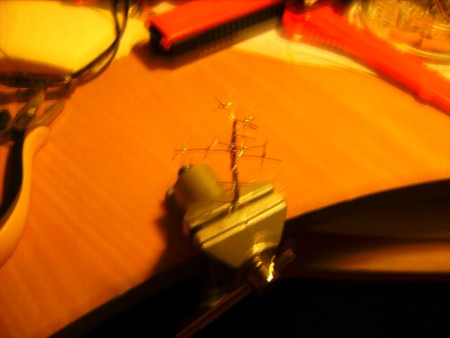

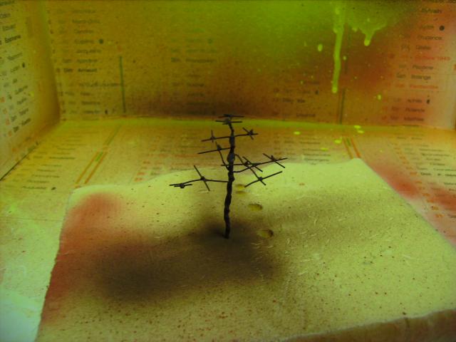

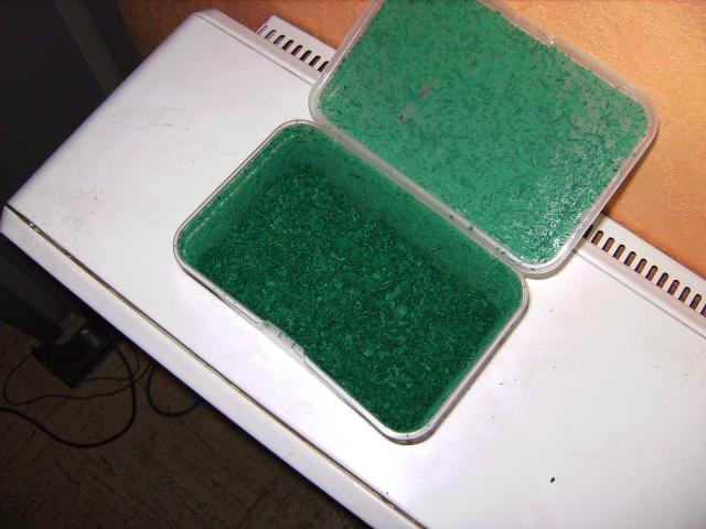

voila le travail de l'après midi je me suis lancer dans la construction d'un arbre pour voir
tout d'abord une jolie petite antenne
suivi d'un pschittage avec du rouge du noir et du jaune melanger pour faire un marron et dilué a l'alcool isopro
voila c'est tout pour l'instant le flocage maison est pas encore sec Embarassed Embarassed
mais le chauffage fait son boulot
Messages: 18 651
MessagePosté le: Dim 15 Nov 2009 - 19:08    Sujet du message: [N] Un petit réseau pizza Répondre en citant
C'est quoi ce flocage Shocked Shocked Shocked , de la cendre de BBQ séchée teintée.
Messages: 15 244
MessagePosté le: Dim 15 Nov 2009 - 19:24    Sujet du message: [N] Un petit réseau pizza Répondre en citant
non de la mousse hacher et teinter lol
