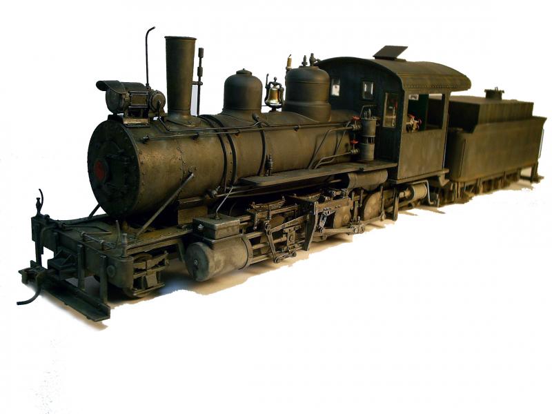

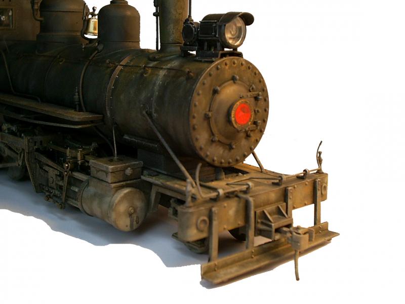

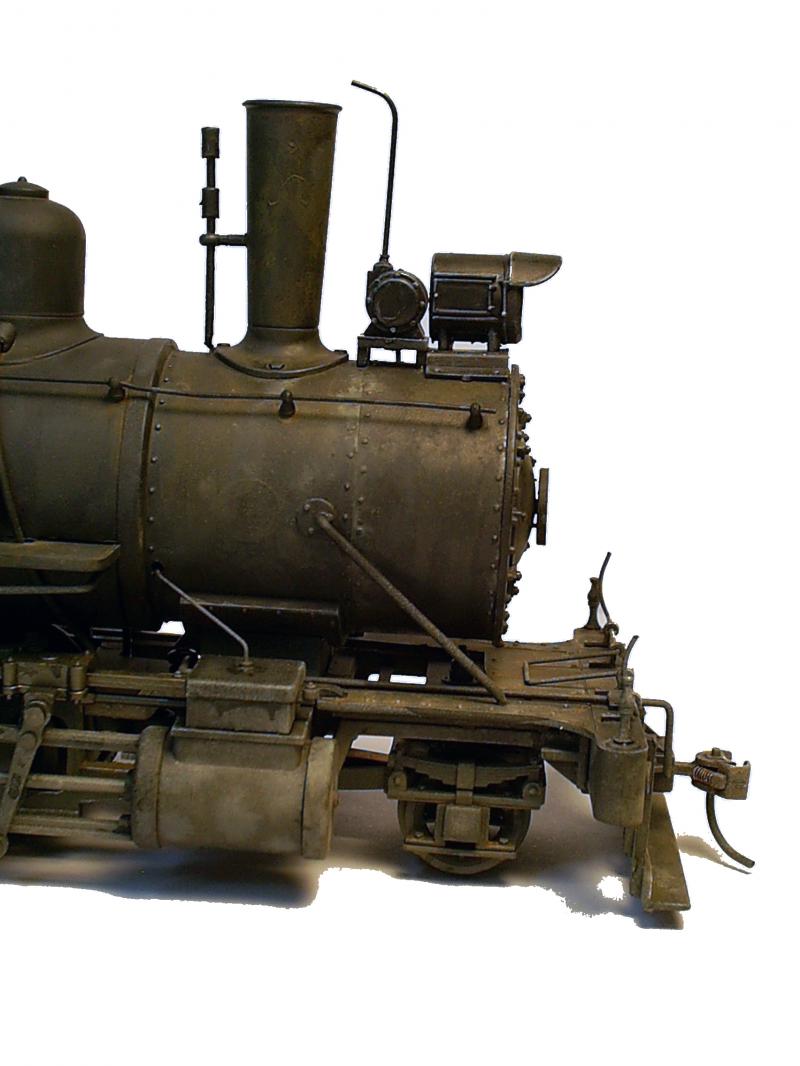

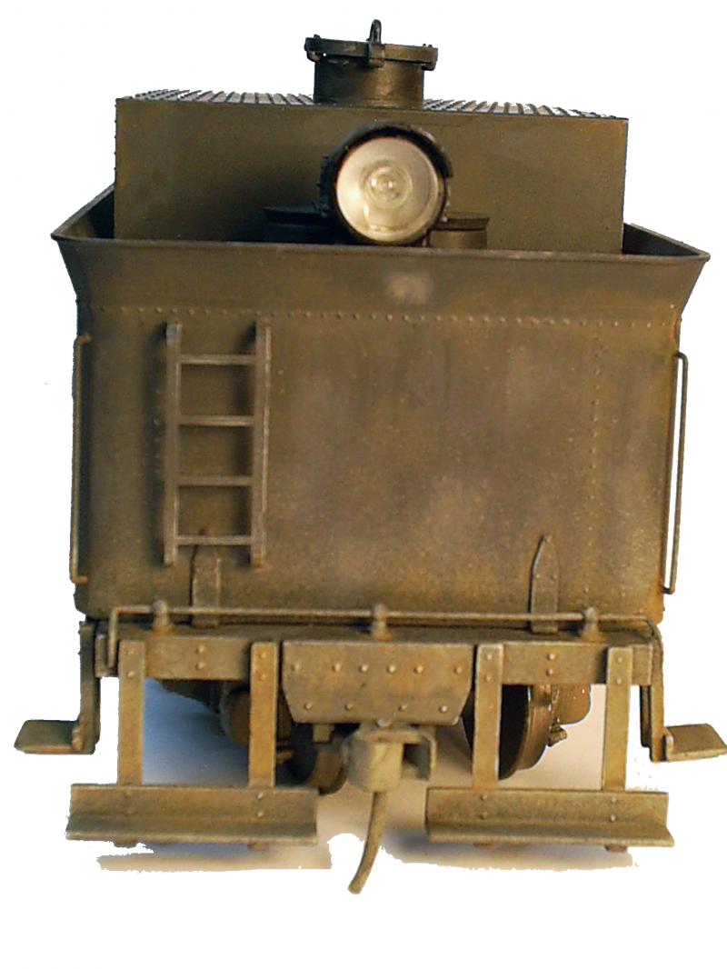

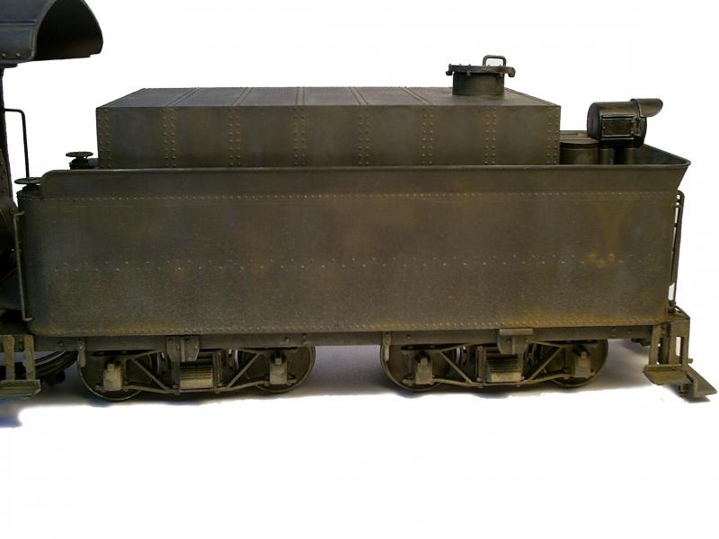

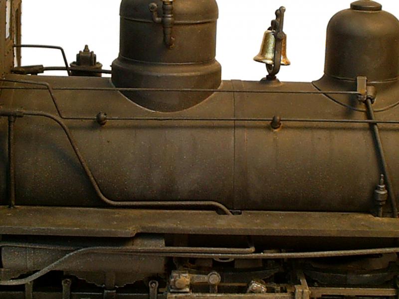

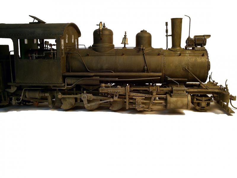

Salut les copains, il y a bien longtemps que je n'apparais plus sur le forum, pour cause de travaux intensif en cour dont plusieurs projets pas fini. je viens d'en finir un que je vous présente dans ces colonnes.

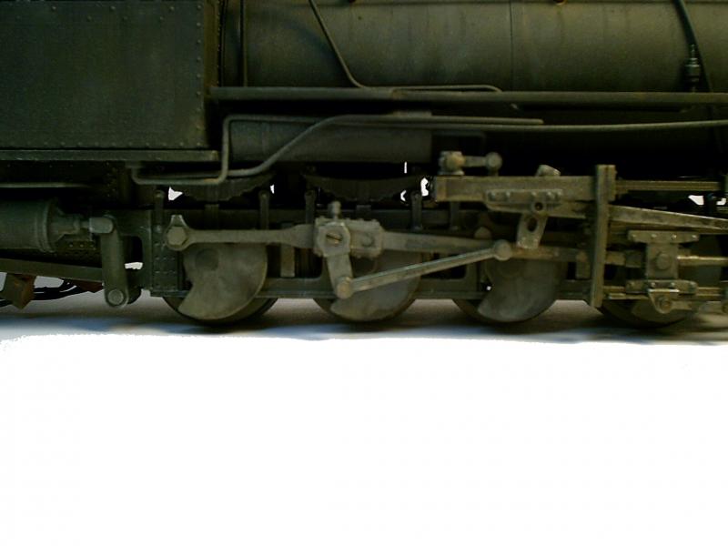

Voulant faire au plus simple, j'ai décidé de peindre un modèle directement sortie de la boite, dans son état d'origine ou presque, la seule modification étant la poignet rajouté sur la trappe à gasoil.
La 280 bachmann est un très beau modèle qui ne demandait plus qu'a être mis en valeur, surtout au niveau des détails (châssis), souvent caché dans l'uniformité des peintures d'origine.
J'ai employé ici, une nouvelle peinture la " POLLY SCALE" en couche de base. D'un très grand pouvoir couvrant, elle est très agréable à passer tant à l'aéro (dilution 80%) qu'au pinceau.
Tout les jus sont quand à eux issues de la gamme "PRINCE AUGUST" selon la technique déjà expliqué sur le fil du Davenport.
Place aux photos:
THIERRY

Merci à tous pour vos commentaire, je vais essayer de répondre dans l'ordre:
Superbe patine, Thierry Okay
Pourrais-tu nous dire à partir de quelques couleurs tu as réalisé ta patine?
Tout est fait à la "Prince August"
Donc en base: 2x 822 + 1x 950 faire un jus assez liquide, ce qui permet de mouiller la surface à traiter
taches: base + 2x917, faire une autre tache base + 4x917 (le tout assez liquide)
couleur brun ou rouille 2x983 + 1x911 (à voir quantité pour l'orange 911, tout dépend des gouts)
On travaille tout dans le frais à partir de la base, ici 4 pinceaux avec chacun sa couleur, une fois la base passé il faut faire assez vite, on tapote les autres couleurs par dessus, et on laisse se mélanger les couleurs entre elles.
Ouh la la, c'est absolument magnifique !
(Mais tu vas salement t'embêter, maintenant, pour ajouter du lettrage sur la patine, non ?)
Je referai la patine par dessus, pas de souci.
Fr. Tavernier a écrit:
Belle patine Thierry !
Je vois que tu as utilisé des Polly Scale, donc des acryliques à l'eau...Comment les trouves-tu ?
Super, c'est du bonheur, ils ont des teintes spéciales vapeur dans des nuances qui vont du gris au noir sale, ainsi que les teintes pour les châssis, poussière, crasse etc ...
Elles se passe très bien à l'aérographe, d'ailleur j'en ai profité pour en essayer un, qui vient de Honk Kong à 23€ avec une buse de 0.3 et un godet par gravité. Les roues par contre, ont été peintes au pinceau.
THIERRY
