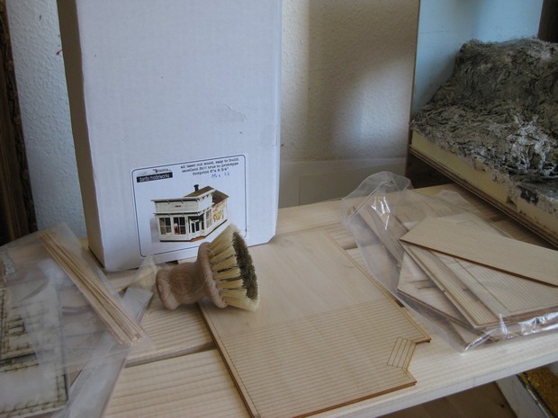

j'ai donc ressorti de mon placard 2 bâtiments Banta modelworks
- Silver Plume Bakery
- Gas Station
je n'ai jamais monté ce genre de kit, les autres batiments Banta que j'ai montés se composaient d'une base en pierre synthétique, et puis de fintions en bois découpé laser !
ici, ce n'est que du bois découpe laser, et je me pose quelques questions ! notamment : faut-il teindre le bois avant de coller, ou monter d'abord et puis peindre ?? comment peindre ??
quelques conseils ?? des expériences vécues ?? il y en a un peu plus ?? merci de le mettre avec !!

ce sont de grandes plaques de CP découpées au laser, avec les planches peintes dessus ! peintes ou gravée laser ?? quand on passe un ongle, on sent un très léger relief ! et cest effectivement la peinture blanche qui me plait !! Okay
je ferais une photo du kit éparpillé demain avec une meilleure lumière !

ici, je vais tester ma bombe d'apprêt tamiya, de couleur blanche, peut être en grattant les planches avec une brosse métal !
j'ai trouvé chez un marchand de BBQ une brosse en laiton montée sur une poignée en bois, très fine, pour nettoyer les grilles de BBQ !
quand je l'ai vue, j'ai pensé tout de suite à un autre usage .. Wink
