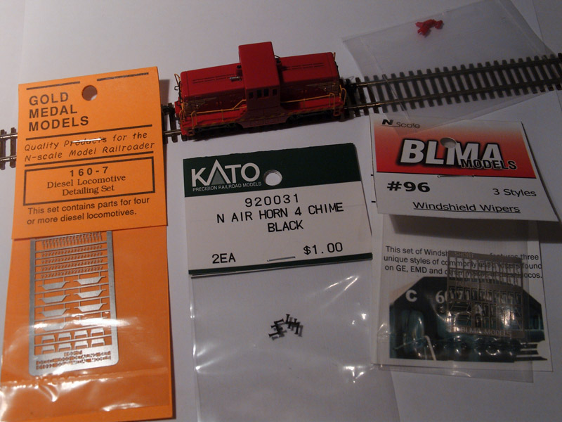

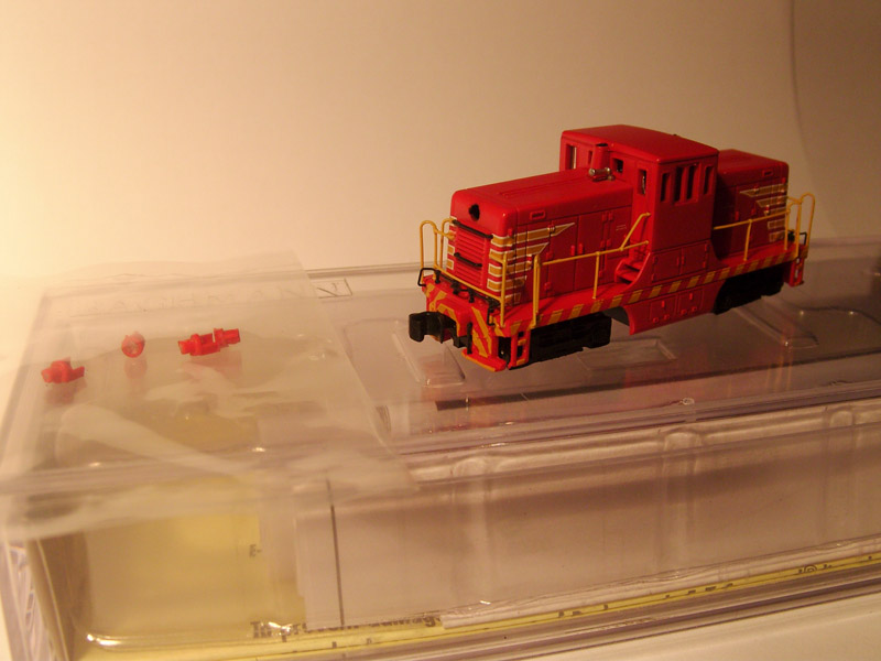

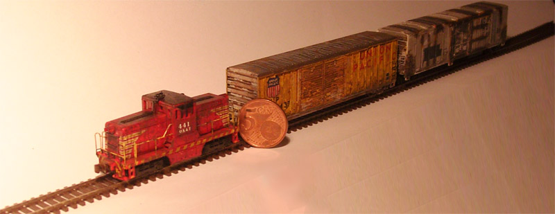

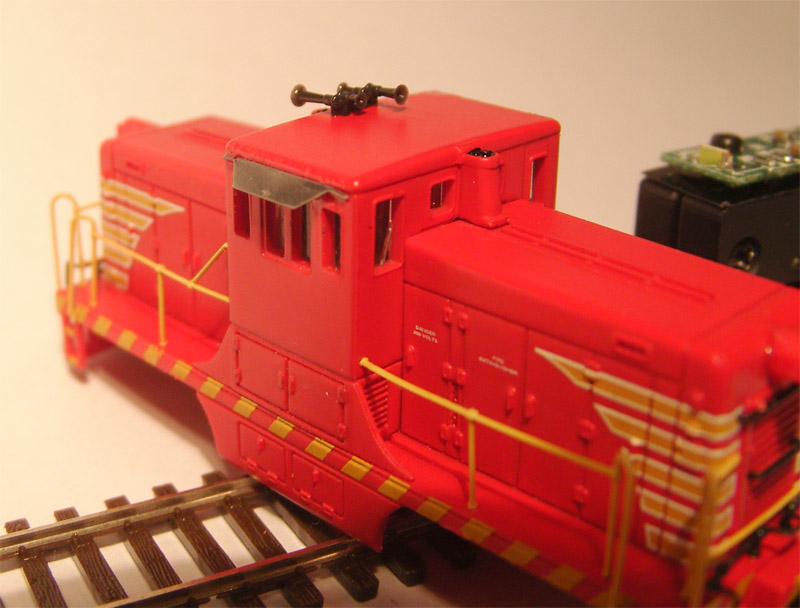

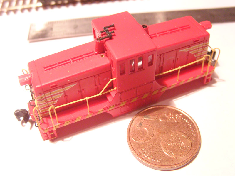

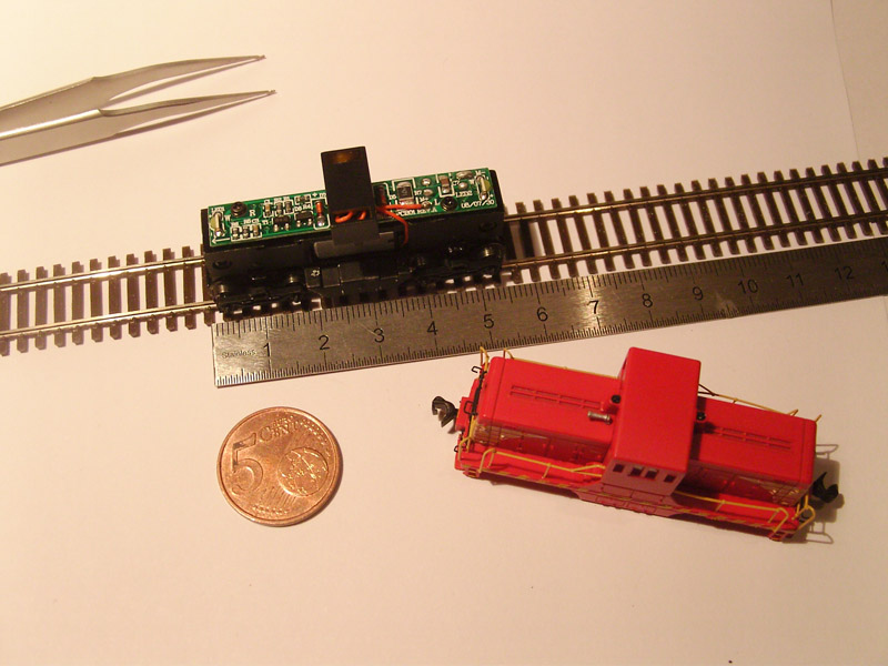

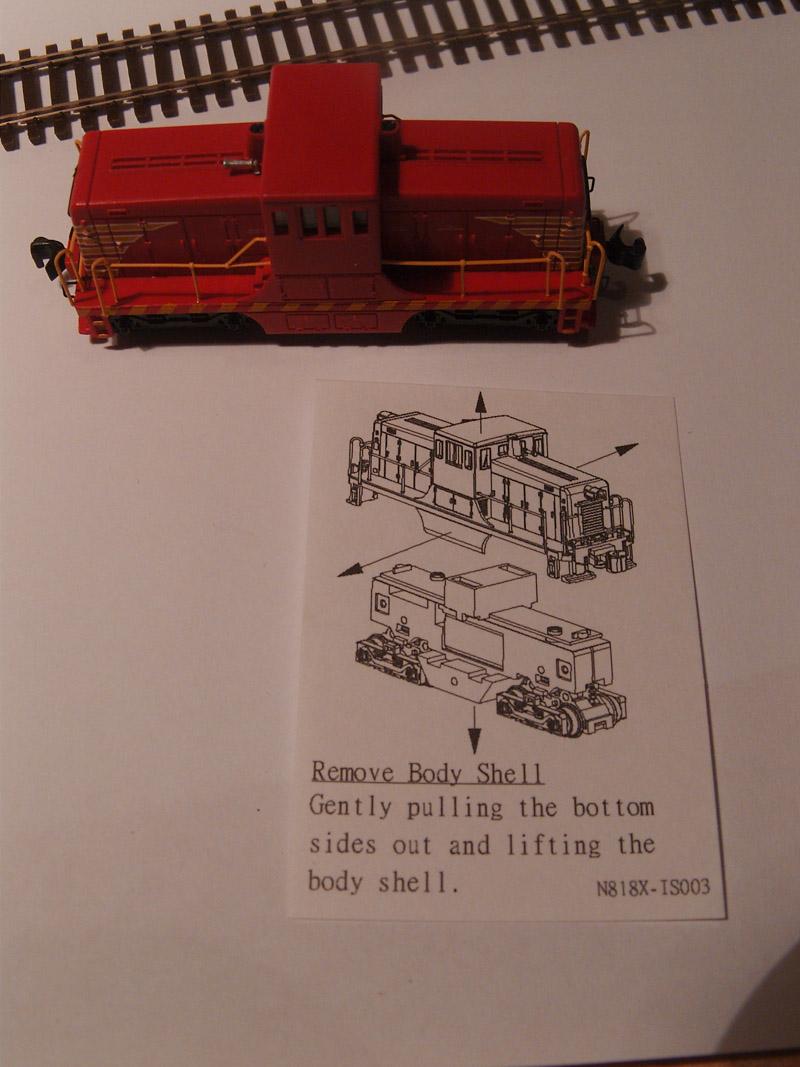

Pas grand chose à dire si ce n'est que je me suis bien régalé et bien fait mal aux yeux tellement c'est petit !!! C'est le plus petit matériel roulant que j'ai eu a modifier et je ne pense pas avoir envie d'aller encore plus loin dans la miniaturisation tellement ça devient compliqué... J'admire les modélistes qui super-détaillent du Z, chapeau bas...
Le modèle de base est déjà très bien, seule la trompe d'origine fait "grossière" par rapport au reste. Les rambardes sont très fines et la gravure pas trop mal.
Niveau modif j'ai donc changé la trompe par un quadruple modèle de Kato et posé des pares soleil de chez GMM (voi photo plus bas pour les références).
Je pensais remplacer les essuis glaces par des BLMA mais ceux d'origine sont tout à fait acceptable.
Voili voilou, que dire d'autre... Il a pris les couleurs du OK&T, la compagnie de Pascal, en même temps c'est normal, c'est le sien Mr. Green Je pense m'en acheter un ou deux pour un futur projet en N... J'y reviendrai un autre jour.
Encore un peu de patine en bas de caisse pour la poussière et il sera bon pour le service.
Désolé pour la qualité des photos, mon APN recommence à me lâcher... Père Noël, si tu me lis, il te reste encore quelques jours pour me préparer un cadeau utile

C'est vrai que le N c'est déjà petit pour le détaillage. Mais il semble que tu t'en sois bien sorti Wink
Tiens, en voyant les trompes Kato, cela me fait penser à quelque chose. Pourrais-tu me dire quelle est la longueur des plus petites et leur diamètre ?
MessagePosté le: Sam 19 Déc 2009 - 23:46    Sujet du message: Bachmann - Questions diverses sur cette marque Répondre en citant
Au pied à coulisse, les tubes des trompes font 0.75mm de diamètre et l'ouverture 1.05mm. Les longueurs 1.02mm et 1.29mm pour les 2 plus petites. J'ai également la référence Kato 920011 (3 trompes) mais elles sont un peu plus grosses.

Merci beaucoup. Mais, n'aurais-tu pas fait une erreur de virgule (LoL) pour les longueurs ?
Oui, c'est éventuellement pour mon switcher et une autre loco. Comme je n'ai pas trouvé ces pièces de détail, je me disais que les plus petites peuvent "coller". A moins de pouvoir les faire en tournant un rond de laiton...

Very Happy Je disais cela car, d'après la photo, la longueur des trompes centrales parait plus grande que leur diamètre...
Pour le tournage, je pensais à utiliser une simple lime et le mandrin de ma perceuse Wink
