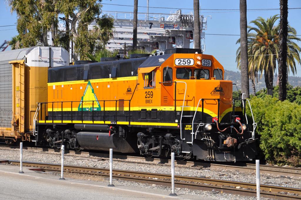

Pendant un moment je me suis demandé qu'elle GP est ce donc ?
Mais quelque chose cloche sur cette GP
Regadez bien la photo suivante, les ventilateurs sur le toit du capot long notemment !!
La réponse ici => http://www.trainweb.org/ultradomes/brookville/bmex/259.html
C'est un prototype "genset".....

Pas beaucoup d'explications dans le lien ci-dessus ainsi que dans les liens que lui-même nous donne... Tu peux nous trouver d'autres infos?
kawouito
MessagePosté le: Lun 5 Oct 2009 - 11:48    Sujet du message: Bizarre c'te machine la !!! Répondre en citant
A highlight of ’08 includes the beginning of demonstration tours of the BMEX 259 CoGeneration™ Locomotive. This 3-engine ultra-low emission locomotive featured best in the industry fuel efficiency and tractive effort from its integrated Traction and Engine Control Unit. Utilizing Brookville-designed regenerative braking, the locomotive was able to recoup 90% of its dynamic braking which is typically wasted. The unit worked on the Norfolk Southern Corp. rails in Virginia before heading to CSX’s Hagerstown yard for trials. It is currently testing with BNSF at its Fort Worth, Texas, facility.
D'autres photos => http://www.rrpicturearchives.net/picsByDateThumbs.aspx?date=8/3/2009
A noter d'autres modèles Brookeville Mining Equipement
http://www.rrpicturearchives.net/locoList.aspx?mid=1164
http://www.rrpicturearchives.net/locoList.aspx?mid=1165
La machine servant pour le protype BMEX #259 est une GP-38(ex Maine Central #259), 3 moteur faible émission de Co2 (ce qui explique les trois ventilos).
Nouvelle génération de machines pour les opération de triage, souvent radiocommandées. Toute une serie de prototypes divers (constructeurs, base pour la reconstruction..) et variés (Caisse traditionnelle, switcher...) est en cours de tests, il s'agit de machine multi-moteur de faible puissance, issus de l'industrie du poid lourd le plus souvent, limitant les rejets de Co2 pendant les opération de triage ou sur des courtes distances (embranchements particuliers et short lines).
Certains prototype ayant donné lieu à quelques commandes à des series plus ou moins importantes comme les RP20GE de l'UP
http://www.rrpicturearchives.net/locoList.aspx?mid=1089
ou les GG20B en circulation sur plusieures compagnies
http://www.rrpicturearchives.net/locoList.aspx?mid=997
