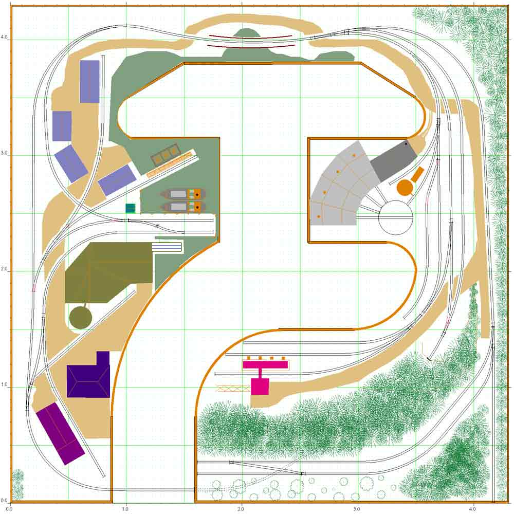

Bonjour à tous, de retour après ces longs mois d'absence, justifié, plusieurs projets en parallèles que vous verrez plus tard dans les colonnes de ce fabuleux forums qui ne cesse de grandir. J'en profite ici pour saluer tous les nouveaux venus et pour souhaiter un joyeux anniversaires, une bonne nuit, un prompt rétablissement et enfin un bonjour aux autres, en espérant de n'oublier personne...... Mr. Green Je vois aussi, en lisant quelque lignes de temps en temps, que le sérieux n'est pas trop entaché et que la connerie règne, ou l'inverse. Mr. Green
Donc revenons au sujet de ce fil, en vous présentant l'étude de mon futur de réseau. Le logo de la compagnie reste à définir, compagnie complètement fictive :
Nom : BBRR (Black Bear Rail Road)
Année d'exploitation : 1950
Exploitation : Forestière, Minière, un peu de pêche et beaucoup de tradition.
La compagnie a été créé à la fin de l'année 1945 suite à la demande grimpante d'une essence particulière de bois, le bois "sanssoif", exploitation abandonné par les Américains, vue qu'ils avaient déserté leurs continent pour en envahir d'autres, dont le notre, je ne me souviens plus pourquoi d'ailleurs.
La BBRR à repris deux vielles lignes abandonnées, et en faisant la réfection et diverses excavation près de l'ancienne mine pour le renfort des voies, ils sont tombé sur du grisby en pierre. Plus communément trouvé en l’état de feuille, le Grisby à une valeur importante reconnue dans le monde entier. Si le filon est généreux, ce qu’ils espèrent, ils pourront à ce moment là, acheter du matériel un peu plus moderne.
Mais pour l’instant le matériel Tractant et Tracté à été acheté au poids a 10$ la Ton, c'est une pauvre compagnie cousine éloigné de la Beaver Creek Mr. Green
Bon, maintenant qu'en pensez vous ??
Si quelques points noir persistent, sur votre front ou votre nez, n'hésitez pas allez voir votre mère ou votre femme, ou si vous voulez faire des modifs sur le plan je peu vous envoyer le fichier par mail via un MP avec votre adresse.
Merci.

 Salut Thierry content de te lire à nouveau dans ses colonnes .
Ton plan me semble trés réflechi et abouti bravo. Tout y est !!
Tu peux faire du point à point et tourner en boucle, Avec de grandes possibilités de manoeuvres. Le pied à exploiter !!
La circulation du personnel dans le réseau et aussi bien vue, un jeu à plusieurs est facile.
Le seul petit reproche au tracé serait l'aspect  un peu "carré arrondie " de l'anneau. Le seul moment ou il ammorce un coubre - droit - courbe en bas à droite est caché dans le tunnel et c'est un peu dommage.
As tu étudié la possiblité de cassé la courbe opposée de la même façon :
Tu l'as certainement déja envisagé et je ne sais pas ce que celà donerait niveau rayon de courbure ... Mais ca ferait une
bien belle courbe .
Dans tout les cas j'ais hatte de voir la réalisation d'un si beau projet, avec ton talant ca devrais etre passionant !!!

Moi je le trouve parfait ton plan !!
De belles heures de manoeuvres en perspective ! Okay

voila un super projet le plan me plait bien avec beaucoup de possibilité
j'ai hâte de voir la suite

Si content de te lire à nouveau Thierry , ton plan me semble bien sympa Okay Okay
et je pense que tu as dû y réfléchir depuis bien longtemps. :bave:

Ben pour un retour, y de la matière... Shocked Moi, je dirais pas mieux que mes petits camarades, tout pareil que mon Chef Bubule. Le plan me semble bien équilibré, et effectivement il y a de quoi faire. Et effectivement, si tu as la possiblité de "casser" un peu ce côté carré ce serait le top Okay
Bonne continuation.

Ne serait-il pas plus avantageux de placer le "crossover" ici (flêche),
plutôt que là où il se trouvait, presque en bout de voies ?

Si Alexandre parle de celui d'en-dessous
du plan, je suis assez d'accord.

pour moi, c'est le dépot que je simplifierais , mais c'est juste un avis ! Wink

C'est vraiment un projet intéressant, Thierry, et sa présentation est très amusante.
De ce que je devine de la suggestion d'Alexandre, j'approuve comme Bernard.
L'exploitation d'un tel réseau sera sans doute intéressante. Le seul bémol, comme le mentionnait Bernard, est le fait qu'il semble plutôt s'agir d'une compagnie ayant les moyens, vu les installations. Mais peut-être tout est-il à moitié décrépi?
