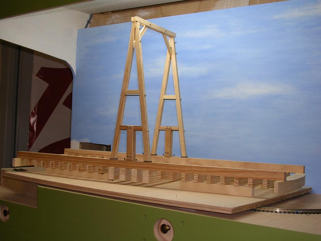

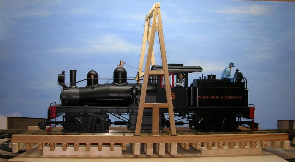

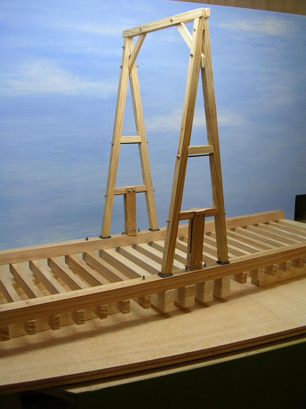

Bonjour à tous.
Il y avait longtemps que je ne vous avais pas embêté avec une petite construction.
J'en avais envie depuis quelques temps, et je me suis lancé, ça pourrait être beaucoup mieux, mais j'aime bien.
C'est fait à l'économie, avec du carrelet qu'on trouve dans les magasins de bricolage.
La "quincaillerie" est prête, et reste plus qu'à passer tout ça à la trempette.
Puis la fosse et l'installation.
Encore quelques heures de boulot en perspective............

C'est quand même impressionnant à cette échelle, c'est une belle réalisation, une question, tu ne vieillis pas ton bois avant Question

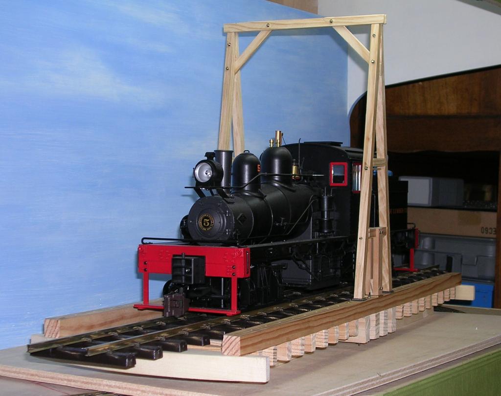

Bonjour Arnaud.
Je ne vieillis pas le bois avant, enfin pas les morceaux individuellement, si c'est ça que tu veux dire.
J'ai l'habitude, comme par exemple avec les W.T. que j'ai déjà fait, de fabriquer des sous-ensembles, de les
patiner, puis d'assembler le tout. J'ai toujours fait comme ça, faut pas chercher à comprendre les vieux !!
Comme ça je peux voir grâce à la patine où la colle aurait pu déborder et de rectifier.
Vrai que c'est impressionnant, et encore, il n'est pas à l'échelle, juste calculé pour pouvoir tourner ma
2 Trucks Shay Bachmann, mais ça fait quand même 70 cm de long, 35 de haut et 20 de large.
C'est un plan paru dans la N.G. Gazette n° de Nov/dec 89 qui m'a servi de modèle, mais si j'avais suivi
le plan, il aurait du mesurer environ 85 cm de long.
Et pour des machines plus longues, comme une K 27, il faut compter 1 mètre.
Le problème, c'est qu'après, il faut pouvoir le loger.
J'ai de la place, mais quand même, déjà là, il me faut 1mX1m pour faire la fosse !!
A +
