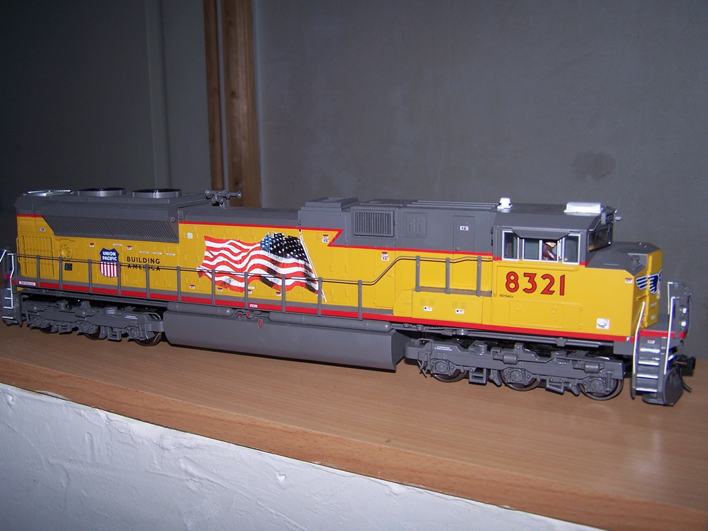

Bonsoir à tous,
Je possède une SD70ace Union Pacific MTH (2-rail), un beau modèle mais avec un gros défault, le système DCS propriétaire MTH.
Est ce que quelqu'un aurais déjà transfomé une machine MTH en DCC pur ?
Est ce réalisable facilement, que prevoir ?
Merci[/left]

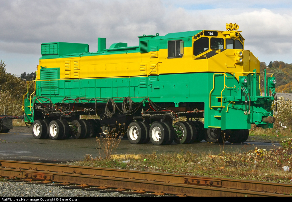

Meuh non, c'est du O standard 1/48ème
Par contre la machine ci-dessous pourrai être réalisé en voie etroite (ecartement de 0,914m soit 3 pieds)
et ce serai assez monstrueux.
