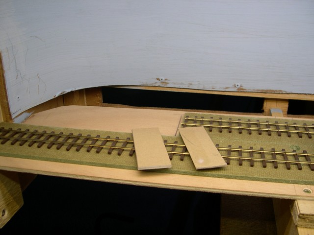

j'ai préparé 2 "modules" pour la représentation On3 du dépôt de Ridgway, j'ai les traverses Kappler 6', les spikes Micro-Engineering et les rails code 75 Peco (j'essaieras bien du code 55, je ne sais pas si c'est raisonnable pour le roulement du matériel ?). Le dépôt est une partie horizontale, avec 7 stubs à préparer, la voie étant non ballastée (ou vraiment à peine détectable). Que me conseillez-vous avant de poser la voie (j'ai lu le tutoriel d'Alexandre, super ! Shocked ), mais entre le contreplaqué horizontal que j'ai (5mm ou 10 mm autour du pont tournant) et les traverses, je dois prévoir un isolant phonique ou autre chose : dépron, isolant thermique , autre ?

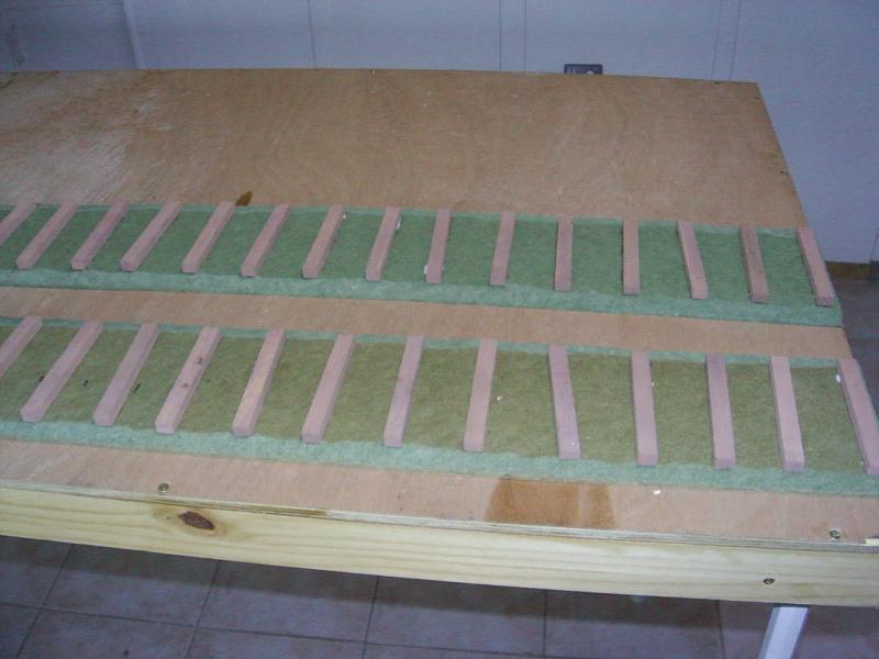

Notez bien que les "dalles vertes" n'ont pas uniquement pour fonction d'atténuer le bruit ;
elles permettent également de fixer plus facilement les traverses en bois et de "spiker"
les rails sur ces dernières.
De plus, en les creusant, on peut également représenter divers fossés et déclivités scéniques
de part et d'autre de la voie. Autrement dit, l'utilisation de ce simili-homasote, c'est rien que
du bénef'. Mais il y a encore plein de bourriques qui ne veulent rien savoir et renâclent à
l'utiliser. Alors, vous faites bien comme vous la voulvoul'. C'est pas mes oignons, ma cousine.... Rolling Eyes
