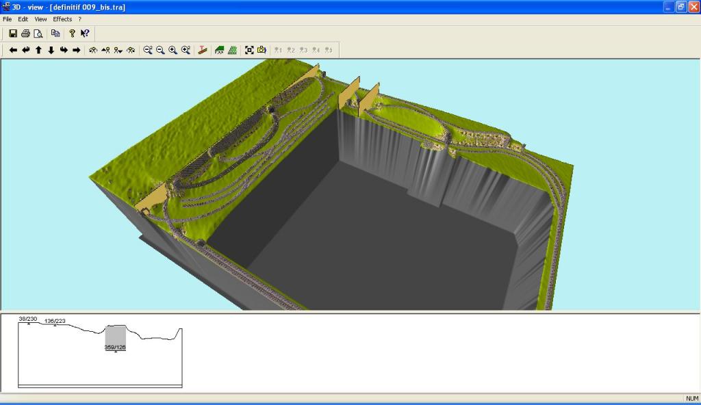

Reserve un layer pour inserer des "ribs" --> cela te permettra d'avoir les coupes de profil pour les caissons. Dans la photo ci-dessous, en vue 3D (après avoir cocher View\Ribs) j'ai double cliquer sur le ribs du milieu. Les chiffres sont distance par rapport au bord/élévation en millimètres. En griser tu a les tunnels.
Dans le menu d'impression, tu peux imprimer à l'echelle de ton choix, les coupes pour faire ton caisson.
