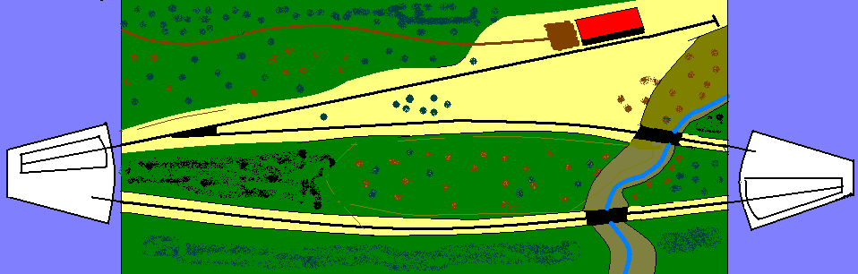

Comme je commence à disposer d'un peu de matériel plus ou moins "home made", et n'ayant pas le moindre petit bout de rail posé pour faire un peu circuler tout cela... Crying or Very sad je me suis lancé il y a quelques temps dans le dessin d'un petit diorama avec coulisses.. Wink en voici le plan, bricolé avec paint...et peine...
-le diorama en lui même sans les coulisses fait, fera, 100x60cm...les coulisses de part et d'autre seront maintenues par des cables, comme pour le dio "koonunga" de fabrice.. Embarassed
-pour avoir un semblant de convoi digne de ce nom...les coulisses feront 55cm....avec des ponts secteurs dont didier m'a donné le secret..
-comme je n'aurais qu'une aiguille, je ne vais pas mettre de moteur mais essayer, c'est pas gagner , de fabriquer un systeme de tirette laiton tout simple avec un renvoi sur la face avant.. Neutral
-quelques p'tites explications sur le plan Bip biiiip : en vert pomme, le relief positif, en jaune le niveau 0, en vert "caca d'oie" le négatif...sachant que le niveau 0 est à 7cm au dessus du support... Coyotte
en bleu, forcément le p'tit ruisseau qui va bien...
en rouge, ce sera une petite halle ou entrepot pour le déchargement du matériel ou appro des loggers, car, tout se passera plus ou moins en forêt .. Wink

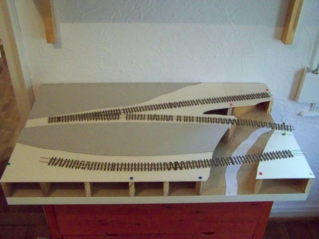

je disais donc que le plateau mesure 100x60cm...c'est en fait un plan de travail de chez un dealer de meuble suedois, assez pratique je l'avoue.. Rolling Eyes
-sur le plateau sont vissés ça et là, pas trop au hasard non plus Mr. Green des supports en bois, qui me servent à maintenir la plateforme de voie et autres ustentiles...
...en blanc le futur ruisseau... Wink
-tout sera, enfin je vais essayer, de la récupération... Mr. Green
la, ou les différentes plateformes, sont en carton contre-collé de 3.5 d'épaisseur, d'où le nombre important de supports.. Coyotte
-la voie sera collé, c'est de la ME, ainsi que l'aiguille, le tout en code 83....
-il me faudra construire les 2 petits trestles, mais je ne manquerais pas d'idées sur le forum.. Mr. Green
-je pense réhausser un peu le niveau de la rivière sinon ça va faire canyon.. pas trop en rapport avec du logging... siffle
-bien sur il y aura un fond de décor, un écrin pour protéger tout ça et un éclairage... Wink
...je pense avoir tout dit...ça va me prendre du temps..mais bon...ne soyons pas trop presser.. Bip biiiip
