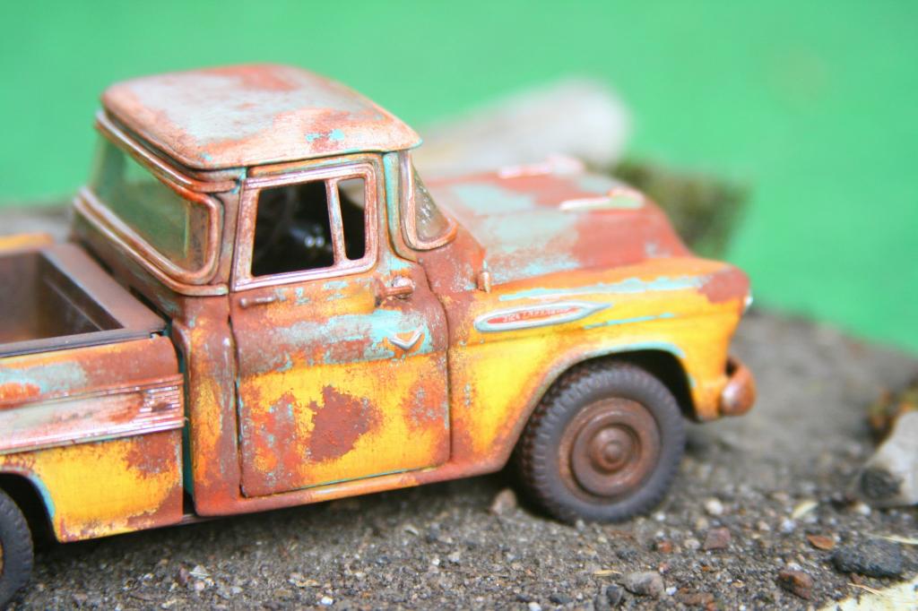

Ben dis donc, j'te félicite pas ta vu dans quel état tu l'as mis ton pick-up, juste comme je les aime.
Maintenant tu vas être obligé de nous dire comment t'as fait. Au fait c'est quelle échelle Question
Vincent
MessagePosté le: Sam 1 Aoû 2009 - 22:21    Sujet du message: [TECHNIQUE] Rust / Tombeuuu la neigeuuuuuuuu ... Répondre en citant
C'est un truc fait en Chine et vendu à Aldi pour 3 euros. C'est du 1/32 (du I ).
Pour la recette..ça vient..

Ca se fait en 30 minutes chrono (hors sechage.)
On passe une tartine de jaune en laissant des gros troux, et ensuite on frotte au scotch brite pour user le toux..(teuh..).On fait des patés avec un mélange de pigments dans du vernis incolore matt (pour faire des gros paquets de rouille), et ensuite on fini avec des petites touche de pigments, et un coup de brosse de bas en haut..
Si c'est moche on décape et on recommence..
Ok..un peu rapide comme explication, mais bon, j'ai pas fait de photos des étapes intermédiaires, mais y'a rien de plus.. Mr. Green

Ben oui c'est un peu light comme explications..j'avais prévenu. Embarassed
Mais le truc interressant (enfin je trouve) ce que pour ces petites techniques y'a pas besoin de grand chose. Il faut y aller doucement c'est tout..aprés on s'arrette quand le résultat satisfait l'oeil..chacun le sien !! Le bémol ici c'est que comme on empile des effets les uns sur les autres , c'est difficilement partiellement reversible c'est tout. Et dernier point, pour débuter faite comme moi ici utilisez un truc pas cher pour lequel vous n'aurez aucun regret. Mr. Green Et quand ça vous plait, c'est que c'est ...reussi.

Pour cloturer les remarques (justifiées) sur la légéreté des explications, je repondrai bien sur (avec célérité, précision, et efficience ) aux eventuelles questions (c'est plus simple que de faire des photos, je suis un peu fénéant..) Mr. Green Embarassed
