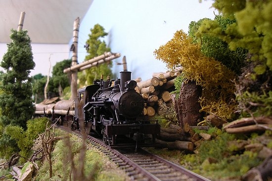

Voici une vieille Shay Roundhouse sur feu le switchback de la Mount Zion Lumber Co...

Wouaw, ça a l'air drôlement bien, ça ! Où se trouve ce réseau et à qui appartient-il ?
(Collectif ou personnel ?) Sacrés beaux arbres (pour autant qu'on puisse en juger sur
cette petite photo) !

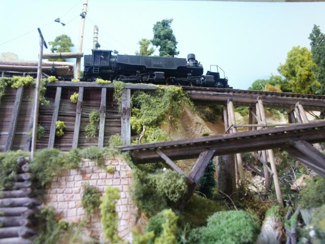

Ben, en fait c'est une partie de mon réseau qui a ete sacrifiée lors de la creation de mon tour de piece en On30.
C'est vrai que j'avais passé beaucoup de temps sur la vegetation,utilisant toutes sortes de technique, maison ou inspirées de ce qui se fait aux states (ou en Australie...)
Voici la 50 s'apprêtait a gravir une rampe cauchemardesque pour n'importe quel mecanicien!!! (pas loin de 10 %!!!)

Tiens, mais il me semble que Guy Tyteca m'avait déjà envoyé cette photo de la 50. Me trompje ?

C'est possible que Guy T. ai fait circuler cette photo,(avec mon accord...)
La #50 est une Mantua modifiée pour ressembler a une logging mallet a voie normale, en HO, je précise car d'origine ces 2-6-6-2T paraissent plus se rapprocher du S que du HO!
Maintenant c'est une Heisler 2T qui va descendre la rame chargée de grumes par le "spar tree" visible en fond.

MessagePosté le: Sam 1 Aoû 2009 - 21:23    Sujet du message: Logging ... Répondre en citant
Tiens tiens, voyons comment Vinces nous traduirait ça en français. (Il est vrai qu'il n'y a peut-être
jamais eu d'équivalent chez nous). Les Québécois traduisent par "pylône", mais c'est trop général,
et ça ne me satisfait pas vraiment. (Arbre-pylône de chargement ?)
(Il faudrait que Domi demande à son papa, qui est un "Logger Baron" morvandiau...)
..... Spar Tree
NB - Vous remarquerez, à droite, une grume séparée en deux dans le sens de la longueur.
Celle-ci ne l'a, bien sûr, pas été à la scie, étant donné que la scierie est loin de là. Elle l'a
été à la poudre noire, comme cela se faisait beaucoup, jadis, dans les camps forestiers (ce
qui occasionnait très souvent de lourdes pertes en matière première...).

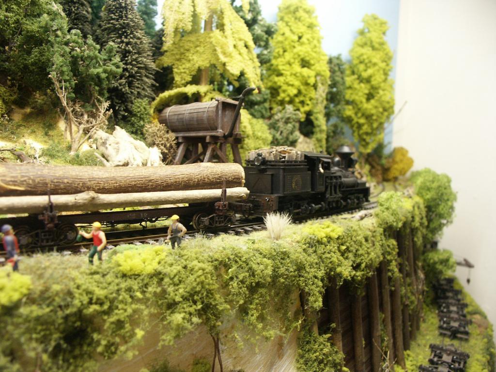

Voici pour se remémorer ces époques heroiques , une vue d'une Shay s'appretant a faire de l'eau.

J'adore tes coulées de verdure pendouillante ! Okay Va falloir que je fasse ça sur mon réseau.
(C'est du flocage sur résille ?)

Mes coulées de verdure pendouillante, sont des filets de flocage qui proviennent du commerce...Heki ou Woodland scenic ?les grands arbres verts clairs,( genre caduques)sont fait avec de grandes herbes sèches,vaporisées de colle en bombe, et saupoudrées de floquage grumeleux Heki ...
Le château d'eau (inspiré de Kit du commerce)a comme structure un carton de rouleau de PQ....

C'est bien ce que je pensais. Je n'ai jamais vraiment aimé les filets de flocage pour les arbres, mais là,
ils rendent vraiment très bien ! Okay
Pour les histoires d'O châteaux d'eau, moi aussi j'utilise des rouleaux de carton, mais pas à PQ,
car ils sont trop fins et donc trop déformables. Je prends plutôt des tubes servant à l'expédition postale
des grands documents. Il en existe de toutes les tailles, et ils sont parfaitement rigides.
