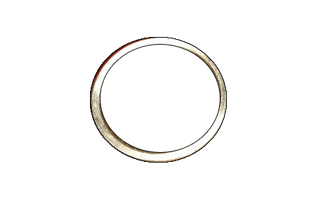

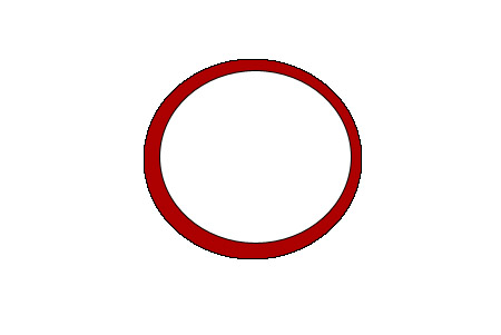

Exemple vite fait, juste pour le principe :
1. Prendre les dimensions des essieux à peindre :
2. Fabriquer un masque intérieur et un masque extérieur, en plasticard ou autre :
3. Poser les masques sur les roues et projeter la peinture :

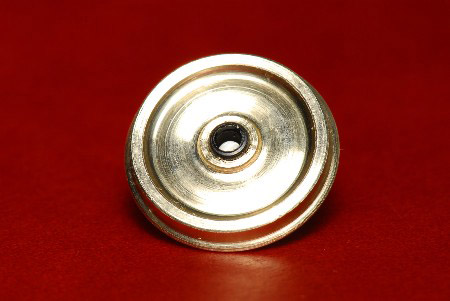

Je vous remercie pour vos conseils et je vous joins des photos de mon travail...

PostPosted: Fri 31 Jul 2009 - 12:31    Post subject: Comment faire des cerclages de roues blancs ? Reply with quote
Okay  du travail de pro !
Ni dieu , ni maître !
Joined: 24 May 2007
Posts: 12,550
PostPosted: Fri 31 Jul 2009 - 14:32    Post subject: Comment faire des cerclages de roues blancs ? Reply with quote
Superbe résultat Okay Quelle technique as-tu employé ?
Joined: 08 Nov 2007
Posts: 22,353
PostPosted: Fri 31 Jul 2009 - 15:19    Post subject: Comment faire des cerclages de roues blancs ? Reply with quote
Eh oui laquelle , en tout cas c’est très très seyant , Bravo .
overland
Joined: 08 Sep 2007
Posts: 101
PostPosted: Fri 31 Jul 2009 - 15:24    Post subject: Comment faire des cerclages de roues blancs ? Reply with quote
Finalement, j'ai utilisé un pinceau, de l'acrylique de bonne qualité, et beaucoup de patience...
