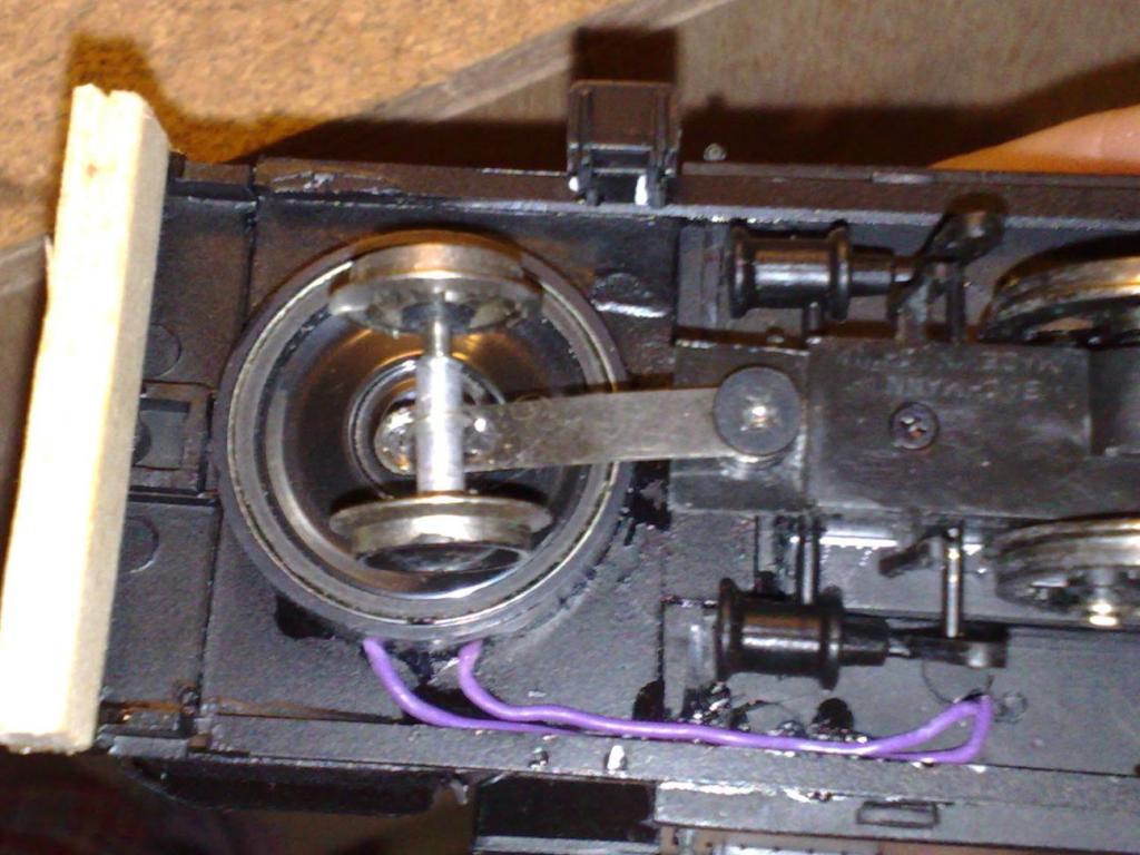

Génial, j'adore faire des émules. Ton début est très prometteur. Je me suis aussi de la terrapin narrow gauge cie.
Voici l'astuce que j'ai utilisé pour le bissel arrière. J'ai repris la barre d'attelage de la loco et du tender sur lequel j'ai fixé un tube dans lequel j'ai glissé un essieu...

merci pour tes 2 photos fred, ça ça va super bien me servir..... Okay Okay juste une question, on dirait dessous une mine antichar , c'est quoi ce truc rond avec les fils ?
Je peux me tromper, mais je dirais que c'est un haut parleur, enfin je pense. Mr. Green
La machine serait-elle digitalisée avec un décodeur sonore Question

oui je vote aussi pour un haut parleur avec sa caisse de résonance ont vois bien les 2 fils

C'est un haut-parleur miniature
