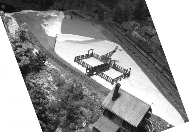

J'ouvre ce fil sans savoir quel sera (réussi ou merdicâilleux) le résultat de l'opération.
Je viens enfin d'entreprendre le paysagement de la partie de mon réseau qui s'étend
devant le village de Grault-Ste Marie. (Endroit au milieu duquel s'ouvre la trappe
amovible dont à laquelle que j'vous avais causé il y a un mois).
J'ai nommé cet endroit Roger Vista Barrens. Il s'agit d'une prairie plutôt aride (d'où
son nom), avec une ferme, une éolienne et un enclos à moutons le long de la voie,
pour l'embarquement de ceux-ci dans les wagons à bestiaux.
La végétation ne devra pas être trop haute, pour ne pas cacher à l'observateur le
village de l'arrière-plan . Et ce n'est qu'une fois tout ce secteur terminé que je pourrai
finir de boiser la pente qui prolonge le paysage, en haut à gauche.

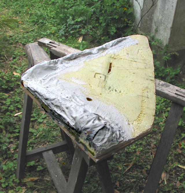

Voici l'espace à traiter, avec le plateau de la trappe (le simili-losange clair)
occupant la moitié de la surface :
J'ai donc décidé de commencer par paysager ce plateau à part, et j'adapterai par la
suite à celui-ci le reste du paysage.
Comme je l'ai dit ailleurs, je l'ai désolidarisé temporairement de la colonne coulissante
sur laquelle il repose, afin de pouvoir le travailler en extérieur.

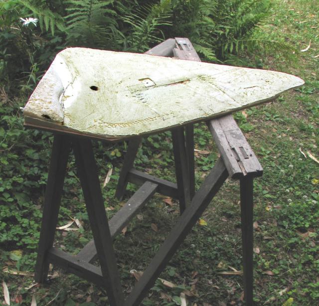

Voici "L'angoisse de la plage blanche" Very Happy :
Le gros trou rond que l'on voit à gauche, dans le polystyrène, permet de loger l'écrou du boulon
qui fixe solidement (en plus de trois autres vis) le plateau à la colonne. Ce trou sera caché par un
quelconque élément scénique.

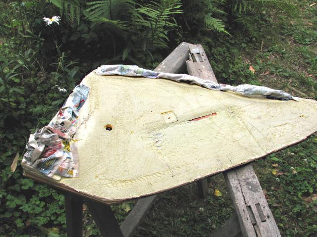

Pour commencer, j'applique des bouts de papier-journal, roulés et froissés, aux endroits prévus pour de légers monticules.
Je les fixe rudimentairement avec une agrafeuse. (Dans le polystyrène, ça ne tiendrait pas, mais ce n'est pas grave, car ce
n'est que pour les maintenir provisoirement en place).
Ces bourrelets sont pschittés à l'eau "mouillée", pour leur ôter toute élasticité intempestive.

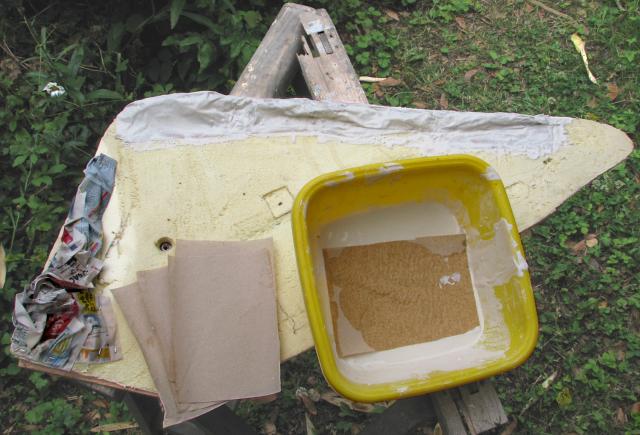

Je les recouvre ensuite à l'aide de serviettes en papier (de type SNCF, dont parlait Didier il y a 2-3 jours),
trempées dans une bouillie liquide de plâtre à modelage. La serviette que vous voyez ci-dessous dans la
cuvette sera, bien sûr, retournée, afin d'être bien imprégnée des deux côtés avant application.
Enfin, tous les bourrelets ayant été recouverts, il ne me reste qu'à les laisser sécher jusqu'au lendemain.
Une fois secs et durcis, je leur passerai encore quelques coups de pinceau plâtré, pour consolider et lisser
cette coquille et lui donner plus de cohésion, avant de passer à la phase suivante : la teinture de la base
avant la "texturisation" dont Syndom parle plus haut.

C'est plus ou moins la méthode que j'ai utilisé sur "quiche layout", sauf que, et là je te pose une question, j'imagine que ta bouillie doit être très liquide,
ou as tu une méthode pour éviter que ce foutu plâtre ne sèche trop rapidement, car a chaque fois je suis obligé de finir à la truelle Coyotte, pourtant,
je n'en fais pas une toupie, mais juste une petite quantité.
Par contre je viens de comprendre pourquoi à certains endroits, c'était trop souple, en fait le lendemain tu consolides le tout avec un deuxième passage
de plâtre, chose que je n'avais pas fait. Coyotte
Messages: 42 951
MessagePosté le: Dim 19 Juil 2009 - 14:29    Sujet du message: [TECHNIQUE] Paysagement de Roger Vista Barrens Répondre en citant
Oui, en effet, ça sèche assez vite, même si la bouillie est pas mal liquide, comme le suppose Arnaud. C'est pourquoi :
- j'y vais par petites quantités à la fois,
- je me dépêche,
- je passe une deuxième couche le lendemain (de serviettes ou au pinceau).
(Mais ,bon sang de bonsoir, pourquoi n'avons-t-on pas d'Hydrocal dans notre beau pays ?!!! Crying or Very sadCrying or Very sadCrying or Very sadCrying or Very sad )
