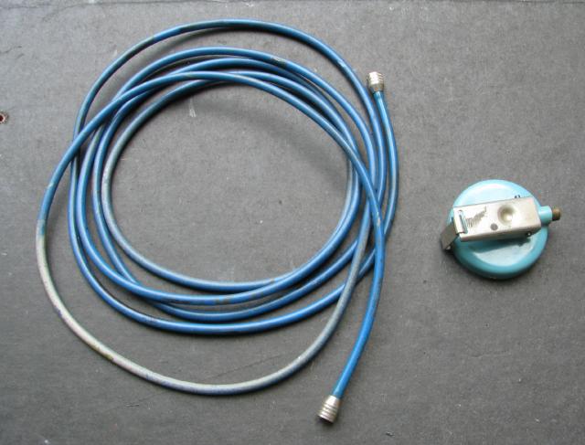

Cela dit, le Badger de Jean-Marc est exactement le même que mon tout premier aérographe,
du temps de mon tout premier réseau en - hi hi !(*) - HO, il y a près de 35 ans. Je l'alimentais
à l'aide d'une canette d'air comprimé (achetée au prix fort au zob y s'tord, comme il se doit...) Embarassed
Et je constate à l'instant avec surprise que, si j'ai vendu l'aérographe lui-même depuis turlurette,
il me reste encore son tuyau et le capuchon de la canette (ci-dessous).

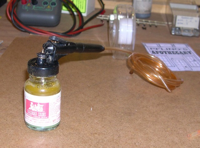

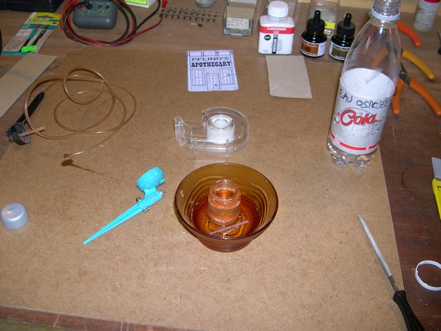

Un petit nettoyage s'imposait ... donc :
Mon pharmacien ne peut me procurer de l'alcool isopropylique ( il ne savait déjà pas que çà existait ! )
Donc, passage par le Bricomarché du coin et achat d'alcool ménager à 95 %
Décrassage au pinceau-brosse amputé d'une partie de ses poils
Rinçage à l'eau osmosée ( production maison ) et séchage
Toujours au même magasin, j'ai trouvé du Solvapeint ... produit miracle ( merci OKT )
Encore un bon coup de nettoyage et ce sera parfait

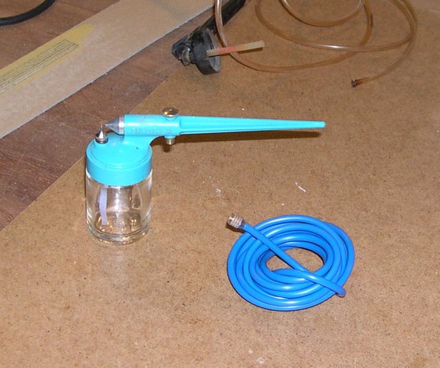

La preuve par l'image ( comparez avec la première photo )
Le Humbrol n'a pas de godet ... mais il se trouve qu'il se visse parfaitement sur ce vieux pot de Railroad Colors de Floquil
Encore un miracle !
Par contre, il n'a pas de raccord permettant de le visser sur une sortie de compresseur mais çà ne devrait pas vraiment poser de problème, les raccords c'est pas ce qui manque sur le site de Conrad ( par exemple )

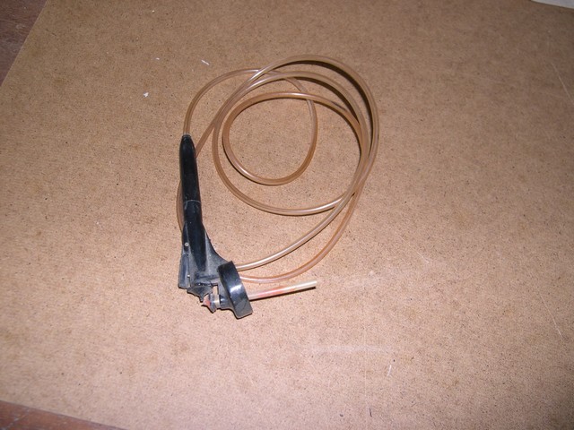

Le principe de pulvérisation de ces deux antiques machins est le même : la peinture contenue dans le godet est aspirée de la buse verticale réglable par l'air sortant de la buse horizontale
Sur le Badger, y'a un petit ressort car la molette de réglage de la buse est montée très libre
Sur le Humbrol, y'en a pas ... il faut tourner assez fort la molette pour faire plus ou moins monter la buse
Lorsque j'ai reçu mon Badger il y a un peu plus de 26 ans, j'avais été perplexe sur le système
En effet çà ne ressemblait à aucun aérographe que je connaissais
Mais je peux vous dire que çà fonctionne parfaitement
