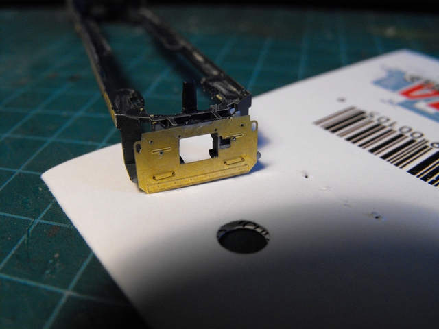

Il y a un peu plus d'un an, j'avais acheté d'occasion un GP35 ATSF Atlas. J'avais décidé de la modernisé un peu et surtout la patcher BNSF. Mon choix s'était porté sur la GP35u 2526. Cette machine possède la climatisation et la radio. J'avais donc acheté toutes mes pièces chez BLMA. Le bloc climatisation ainsi que la radio avaitété monté, mais il me restait à traiter les traverses de choc car non conforme.
Voici donc le bloc clim et la radio monté depuis quasi un an !
Aujourd'hui, je me suis attaqué aux traverses. Après suppression des reliefs moulé d'origine à la fraise, je colle ceci :
Ce qui donne cela :
Ensuite montage des poignées après avoir percé les trou au drill #80 (0,3mm)
Continue avec le montage des Cut Levers, alors là un truc de dingue, un coup à se pendre tellement c'est casse pied à monter et surtout mettre les 4 support dans leur trou !!! Dépressif s'abstenir !!!
après la crise de nerf et une sacré dépression, voilà ce que ça donne !
Voilà, il me reste à peindre tout cela en bleu, sur le coup, je pense que le bleu diesel foncé railcolor colle pile poil .. Ensuite il me restera la conduite de frein et les MU .

J'ai bossé un peu sur ma GP35u, il me faut racheter les antenne radio, j'ai cassé la mienne, c'est bête ! Confused Sinon, mise à part ce détails, j'ai peint et patiné les traverses, et j'ai confectionné deux feux factices (il m'en reste deux à faire pour l'arrière). Voici ce que ça donne pour l'instant :
Sur celle ci on voit un peu mieux, la patine est faite à l'aéro pour la poussière puis a la peinture à l'huile pour les trace de "terre, graisse etc ...".. !
Je ne suis pas trop mécontent du résultat . Qu'en pensez vous ?
