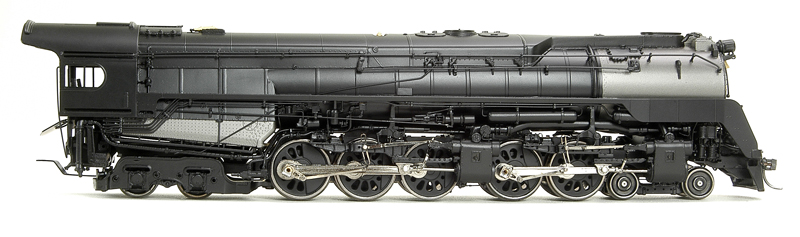

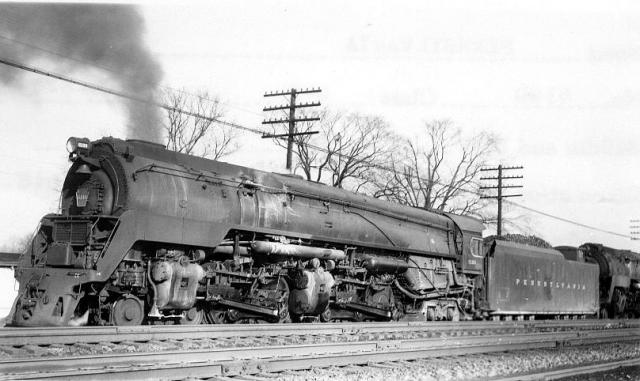

C'est la crise ? À voir les annonces , on peut croire que non !
Ni dieu , ni maître !
MessagePosté le: Jeu 2 Juil 2009 - 13:55    Sujet du message: Q 2 chez BLI Répondre en citant
Encore un drôle d'engin ! C'est du Pennsy ?
BLN 58
Inscrit le: 13 Fév 2008
Messages: 1 104
MessagePosté le: Jeu 2 Juil 2009 - 14:14    Sujet du message: Q 2 chez BLI Répondre en citant
Oui , un sacré engin , avec chassis rigide , donné pour 8000 ch et 280 t .

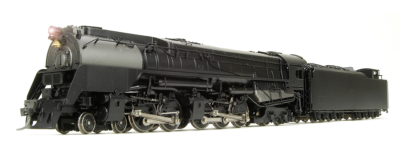

prr_t1
Inscrit le: 26 Mai 2007
Messages: 1 105
MessagePosté le: Ven 3 Juil 2009 - 11:40    Sujet du message: Q 2 chez BLI Répondre en citant
ENFIN!!!
Ca faisait quelques semaines que j'étais au courant, j'attendais l'annonce officielle pour les photos...
Hé beh... :
(moi content :bave: :bave: :bave: :bave: )
Précisons que comme la I1s (2-10-0), elle a été conçue avec le support de la PRR Technical & Historical Society, gage de sérieux quant à la "conformité" du modèle.
Ca nous change des cochoncetés articulées de l'Oignon Pathétique!! C'est pas de la bécane de fillette, ça!
Bon, ben... j'm'en va réserver la mienne. Clotûre des commandes le 28 août.
La 6131 de présérie

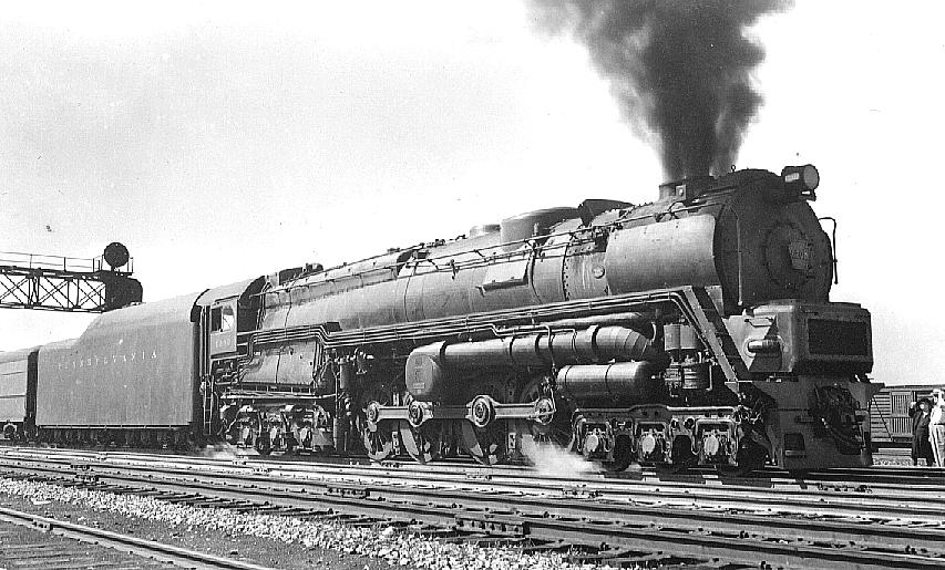

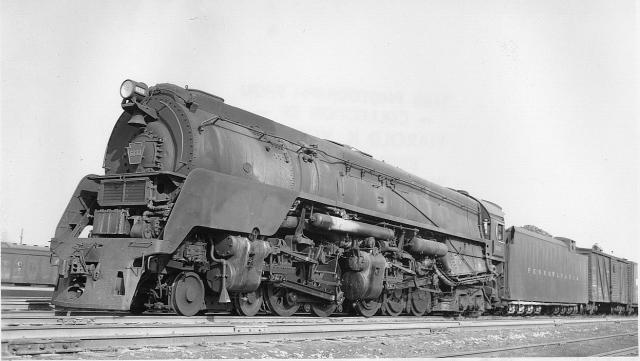

Belle machine :bave: L'utilisation de deux "groupes" moteurs sur un chassis rigide était-elle simplement un moyen d'augmenter la puissance motrice ? Si je ne m'abuse, cela n'a jamais vraiment bien fonctionné sur les T-1... Est-ce le cas pour les Q-2 ?
Non, c'est une solution destinée à pallier aux inconvénients des mécanismes uniques sur les machines à grand nombre d'essieux moteurs (à partir de 4), solution proposée par Baldwin à l'époque. Les incovénients d'une bielle motrice unique sont liés aux efforts conséquents qu'une bielle unique longue et lourde va avoir sur l'équilibrage statique et dynamique du train moteur (les bielles d'accouplement également), sans parler du dimensionnement des paliers et manetons de bielle qui prennent toute la puissance. D'où l'idée de fractionner la distribution de l'effort moteur en 2 groupes de chaque côté.
Mécaniquement ça passe, reste le problème de l'indépendance des groupes moteur, et de la répartition de la charge entre ces groupes, qui peut engendrer des réactions parasites. Les 151 du PLM en France sont équivalentes (en compound cependant) mais la différence principale est que les 2 trains sont accouplés par bielles intérieures au châssis (essieux coudés). Donc c'est une 151 et pas une 1231.
Les "soucis" de la T1 sont plus d'ordre thermodynamique que mécanique, en gros le circuit de vapeur n'a pas été très bien conçu, et il fallait savoir les conduire, ce qui n'était pas le cas de tous les engineers qui les prenaient en main. Elles étaient de très bonnes coureuses de fond, mais trop pointues pour les habitudes américaines, plus coûteuses en entretien et surtout arrivées trop tard, comme les Q2. Résultat on a préféré user jusqu'au bout les designs plus éprouvés (2-10-4 J1 face aux Q2) en attendant que le diesel prenne la main. Mais globalement les Q2 étaient les plus réussies des Duplex, et efficaces sur leur terrain, le fast freight.

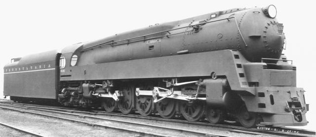

prr_t1
Messages: 1 105
MessagePosté le: Ven 3 Juil 2009 - 14:08    Sujet du message: Q 2 chez BLI Répondre en citant
N'empêche que j'aurais préféré la Q1, beaucoup plus jolie...
:bave:
X.Thiriet
MessagePosté le: Ven 3 Juil 2009 - 14:20    Sujet du message: Q 2 chez BLI Répondre en citant
Mouais. Je préfère la Q-2. Les goûts et les couleurs... Very Happy
