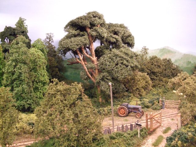

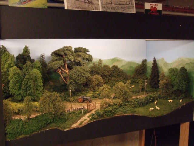

Bon je vais terminer avec ces 2 petites photos histoire de montrer que malgré la petite surface de ce module on peut s'amuser énormément à faire du décor....

Lemurien wrote:
Quelles marques de décor, quels produits as-tu utilisé?
Je vais essayé de répondre à ta question. Donc pour le sol, j'utlise de la terre de mon jardin que je passe au tamis. Mais lors de la mise en place et du collage j'ajoute quelques touches de sable à décor GPP histoire de faire varier la teinte.
Pour la végétation il y a un peu de tout; des decovlies Heki, du foliage ou du clump Woodland, des branches de Zeechium qu je floque à la mousse GPP. Les touffes d'herbes viennent de chez Mininatur ainsi que le tapis pour les paturages. Voilà c'est à peu prêt tout., après c'est une question de goût, de dosage des couleurs et de patience... Wink

Russel,
Concernant le collage des terres, que j'utilise aussi sur mon petit réseau, as-tu un conseil en matière de produit et de dosage ?
Est-il possible d'avoir un rendu qui ne soit pas uniquement sous forme de "croûte", ou comment obtenir un rendu plus poussièreux ?
Merci
D.
Dominique
Russell
Joined: 18 Jan 2009
Posts: 70
Echelle(s) pratiquée(s): Oe/On30, SM32
PostPosted: Sat 18 Jul 2009 - 21:37    Post subject: [Angleterre] [0e] - Russell layout. Reply with quote
Pour fixer les terres au début j'utlisais de la colle à bois dilué avec une goute de produit vaisselle pour que cela pénètre bien, et une pipette...maintenant j'ai changé de technique. Je prends du médium matt que je dilue un peu à l'eau, et j'applique toujours avec ma pipette. L'important de ne pas mettre trop épais de terre, il vaut mieux plusieurs passes fines. Ah oui j'oubliais, j'attends le sèchage complet entre chaque. Pour l'aspect poussiereux l'ajoût d'un peu de sable à décor est parfait. Very Happy
