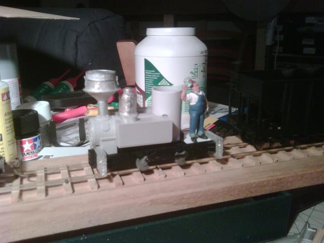

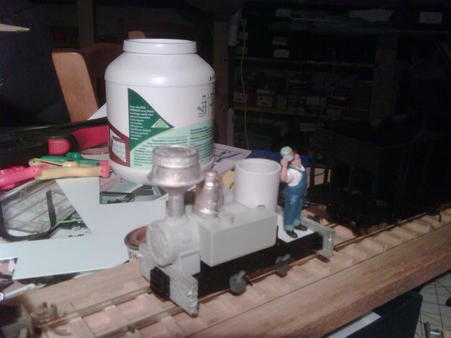

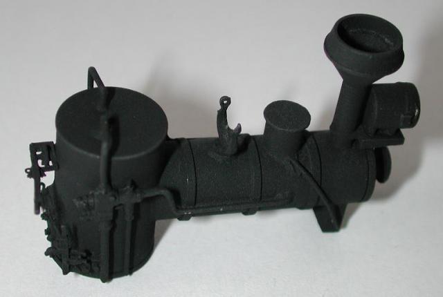

Je suis en train de scratchbuilder une 0-4-0 Lumber Jack (loco dont les pistons sont dans le châssis, sous la chaudière).
Comme vous pouvez le voir, je suis parti d'un châssis de Davenport Bachmann On30, et je n'ai pas gardé grand chose du châssis !
Ma question est la suivante ; le dôme sur la chaudière doit-il être placé a un endroit très précis ? J'ai autant de photos où il est placé proche de la cheminée que de la partie verticale du "T-Boiler"... Mon modèle a beau être d'inspiration libre, j'aimerai quand même que la "chauffe" soit logique.
Qu'en pensez vous ?
Désolé pour la qualité des photos, APN en panne, j'ai utilisé le téléphone...
Exemple 1 :
Exemple 2 :
MessagePosté le: Mar 16 Juin 2009 - 23:26    Sujet du message: [On30] 0-4-0 Lumber Jack Répondre en citant
Je peux me tromper, mais es-tu sûr qu'il s'agisse du dôme vapeur et pas de la sablière ? Je ne suis pas sûr que les chaudières en T aient eu un dôme vapeur, mais je ne retrouve pas l'info. Pour le dôme de la sablière, peu importe sa position. Tu peux jouer sur les tuyaux pour amener le sable au bon endroit.
En tout cas, c'est un beau début pour un modèle original !

Je dirais pareil, je n'ai pas trouvé de photo de ce type de machine avec un dome... C'est marrant, je suis sur le même projet (avec les cylindres sur les cotés en biais) Mr. Green

Ah ok, je pensais que c'était un dôme vapeur. Bon et bien donc on va l'utiliser en sablière, et donc je fait ce que je veux Mr. Green youpiiiiiiiiiiiiiiiiiiiiii

vu la tuyauterie sur la vapeur vive, .. j'ai quand même l'impression que c'est un dôme vapeur !!! Coyotte

Oui, mais c'est une machine à vapeur vive de dessin libre. Regardes des photos de prototypes, la Shay par exemple, il ne semble pas y avoir de dôme vapeur. A confirmer, bien sûr Wink

si j'en juge les photos, le constructeur de cette machine triche en utilisant la sablière comme reglage du debit de vapeur

Le dôme vapeur est l'endroit le plus haut de la chaudière. C'est là où la vapeur est collectée la vapeur créée dans la chaudière, pour l'envoyer aux pistons. Dans le cadre d'une chaudière en T, c'est le dessus de la branche du T qui fait le boulot.
Donc tu as installé une très belle sablière en forme de dôme vapeur Wink
Installes-y une poignée et un semblant de charnière, et personne en te dira rien.

hé hé c'est pile poils ce que j'ai fait hier soir... ainsi que les descentes de sable sur les essieux Okay

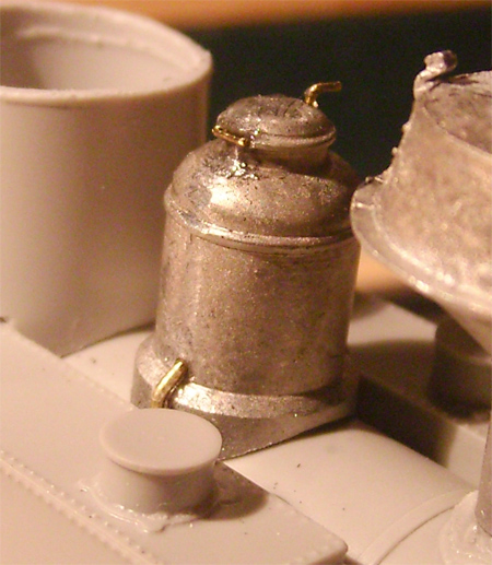

MessagePosté le: Ven 19 Juin 2009 - 20:36    Sujet du message: [On30] 0-4-0 Lumber Jack Répondre en citant
Oué, mon APN m'a autorisé 1 photo sans plantage !!!!
Est-ce que ça fait sablière comme ça ?
MessagePosté le: Ven 19 Juin 2009 - 20:48    Sujet du message: [On30] 0-4-0 Lumber Jack Répondre en citant
Hé, hé ! Pas mal

Ben a effectivement raison (quoi qu'il m'en coûte de le reconnaître) : c'est bel et bien
la partie supérieure du T qui fait office de dôme vapeur. Il importe donc d'y coller
une soupape de sûreté (safety valve) et un sifflet (whistle)

Merci pour ces précisions Okay Je ne manquerai pas d'ajouter ces détails.
