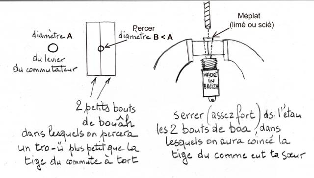

Par contre il ne doit pas être très facile de percer et tarauder le levier de l'inverseur. Peut être en bricolant des mors adaptés pour un étau ?
(Heu, Snapp, je crois qu'il y a des photos mal placées par rapport au texte. Celle qui montre la plaque avec les petits schéma et celle qui montre les trois variantes d'inverseurs...)
C'est exactement ce que j'ai dû faire, sinon le levier s'enfonce sur lui-même. Donc il m'a fallu
coincer celui-ci entre deux petites mordaches(*). (Je vois qu'on ne t'a pas appris que des bêtises
à l'école.....)
(*) Joli terme, n'est-ce pas ?
à l'école.....)
Laughing C'est un terme que j'avais oublié et pourtant ce n'est pas faute d'en avoir vu sur l'étau de mon père.
Mordache: Plaque en matériau malléable qu’on place sur les mâchoires d’un étau pour serrer une pièce sans l’endommager.

Un Double-Throw / Center Off, c'est pas un inverseur ON-ON ? Si j'ai bien compris les schémas et les explications, il n'y a pas besoin de point milieu, donc...
Par contre, à percer, même coincé entre deux mordaches*, ça reste la chienlit. C'est tout petit, ça ripe sur le corps cylindrique, c'est une bonne source d'énervement. Je viens d'y penser, la prochaine fois je limerai un méplat pour percer en paix. Mais avez vous une autre idée, meilleure ?
* Depuis tout petit, j'en vois dans l'atelier paternel, mais il a fallu 25 ans pour que j'en découvre le nom ! Merci !

MessagePosté le: Ven 12 Juin 2009 - 14:50    Sujet du message: La Commande Manuelle des Aiguilles Répondre en citant
Farpaitement. C'est d'ailleurs préférable car, lorsque tu as un visiteur qui actionne tes aiguillages, il arrive souvent que ce
crétin ne tire ou pousse le levier pas assez à fond, et les lames de l'aiguillage restent alors bêtement coincées au milieu...

Par contre, à percer, même coincé entre deux morts aux vaches, ça reste la chienlit. C'est tout petit, ça ripe sur le corps cylindrique, c'est une bonne source d'énervement. Je viens d'y penser, la prochaine fois je limerai un méplat pour percer en paix.
Mais, bécasson des genêts et des landes, c'est egzactement ce que j'avais spécifié ! Rolling Eyes

Tu peux donc utiliser cette installation pour limer un méplat au sommet de la tige, avant de la percer et de la tarauder
Ah mais j'avais mal lu, et du coup, on ne s'est pas compris ! Very Happy
En fait, j'ai à chaque fois utilisé directement la tige de commande de l'interrupteur pour y placer ma tringle, et elle est carrément solide cette saleté. Du coup, le foret ripe... En rallongant la tige comme tu suggères, avec un matériau plus adapté, ça devrait aller tout seul !
